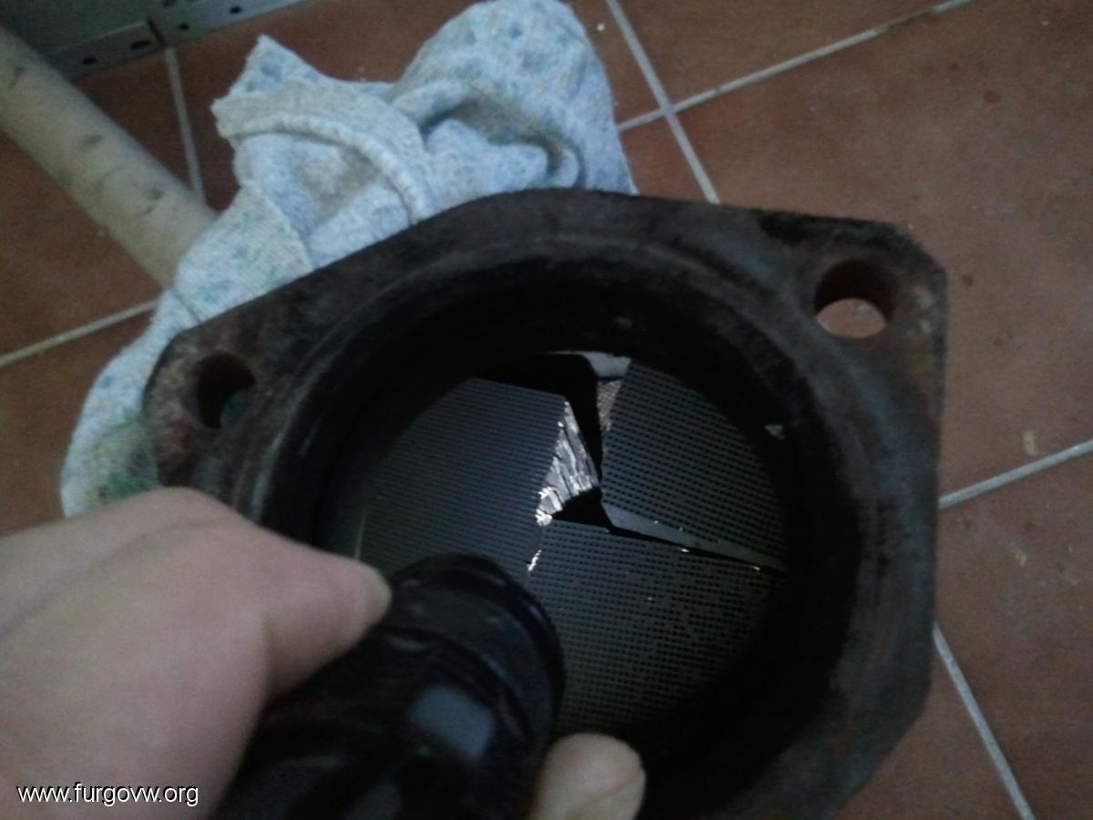

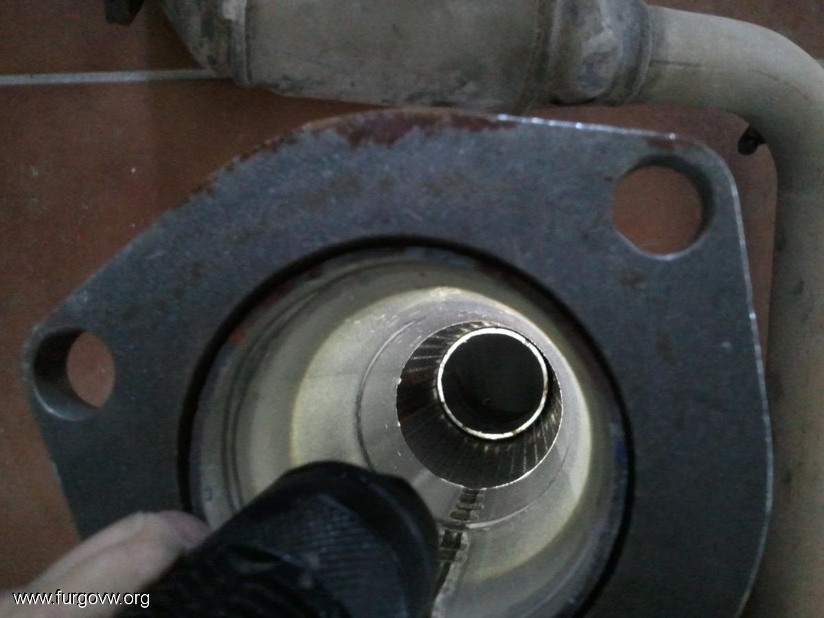

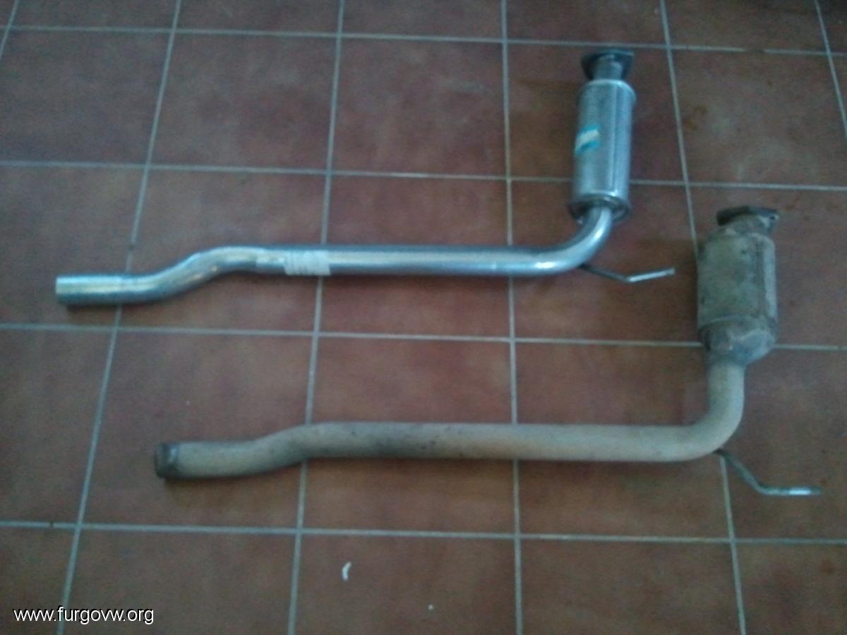

Te pongo unas fotos del roto y del nuevo
polutxo
Destruye toda la cerámica y vuelve a montarlo, no te dará gases en itv, la foto que aún puesto eso es un silencioso y podrían tirarte para atrás...
