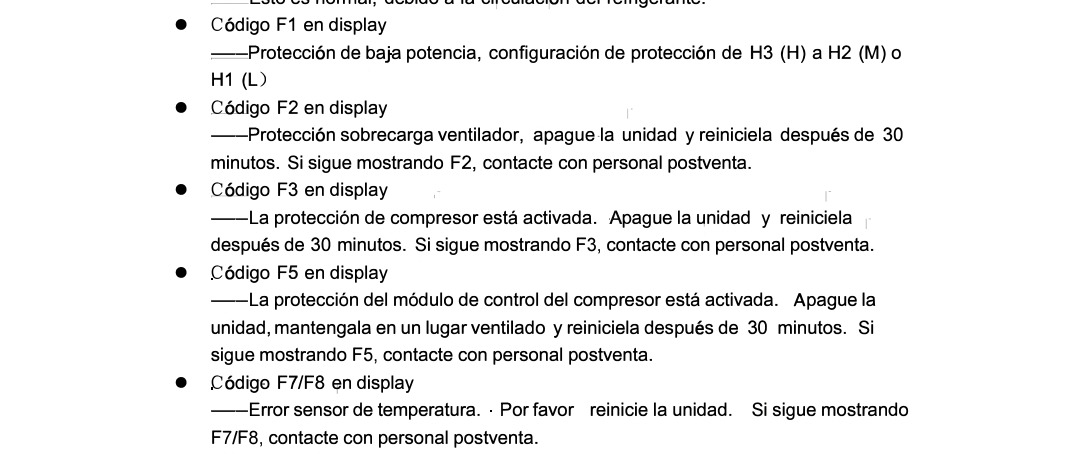

Y qué dice el manual respecto a esos códigos de error?
Aarongar
Julio 04, 2022, 12:29:01 pm #2 Ultima modificación: Julio 04, 2022, 12:31:05 pm por Aarongar
Eso aparece, tema del compresor parece ser. No se si es por falta de ventilación o que. Va en un cajon aunque por arriba está abierto excepto cuando vamos a dormir
