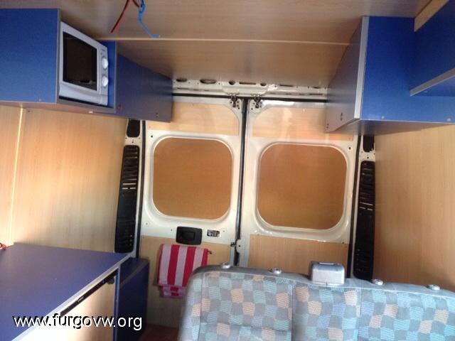

Muy buenas! Te doy mi opinión.
Como comentan, cada uno tiene unos gustos y unas necesidades.
En primer lugar te recomendaría poner unas fotos del panelado que lleva. El primer punto será saber cómo está hecha la estructura sobre la que se sujeta el contrachapado, o si va directo a la chapa. Eso te condiciona porque necesitas una estructura para fijar los muebles o, al menos, saber donde están los puntos en los que puedes atornillar y taladrar, aparte que tendrás que pasar por algún sitio la instalación eléctrica. Si ese panelado está en buenas condiciones, puedes aprovecharlo pintándolo o forrándolo, pero todo eso lo harás mejor desmontándolo primero y aprovechando para pasar cables y fijar posibles escuadras o rastreles para sujetar luego el mobiliario.
La distribución, la mayoría de gente en estas furgos hace lo mismo. Cama o literas atrás a lo ancho y siempre montada, lo cual da una gran comodidad y deja a la vez un espacio extra por si hace falta más maletero. La cocina en el lado de la puerta corredera y el salón y posible baño al otro lado.
Si sólo vas a poner una cama, tienes un punto muy bueno para apoyar la estructura a unos 90 cm del suelo, de manera que queda un maletero muy grande abajo y a la vez sitio arriba para estar sentado. Es esa viga horizontal que ves por encima del paso de rueda en la foto. Si haces deportiva te dará más igual, pero si escalas en el monte o en hielo llevarás bastantes trastos y se agradece un buen maletero y no tener que andar moviendo cosas para montar la cama. Para mí es fundamental un buen maletero y, si normalmente vais dos, se agradece cama con altura y siempre se puede montar una segunda cama en la zona del salón cuando viene más gente. Pero vamos, que si optas por literas, hay espacio suficiente para dos literas cómodas y un maletero bajito, y cuando vayas sólo dos usas una de las literas para llevar trastos.
Una decisión importante es el baño-ducha. Es mucho espacio lo que quita, pero a la vez cambia bastante tener una ducha a cubierto, a menos que vivas por el sur y no te muevas por zonas frías o en invierno, en cuyo caso vale con una ducha exterior. Yo he optado por meter ducha fija (tengo el modelo largo) pero en lugar de meterle puerta, lo dejo abierto y se cerrará con una mampara corredera o una cortina, de manera que no pierdes la sensación de amplitud y desahogo.
De todas formas hay mucha gente que monta duchas escamoteables que no te roban espacio y te hacen la misma labor, aunque con un poco menos de comodidad.
En cuanto a lo de la ropa mojada, más que un armario necesitas una zona abierta donde secarla, que podría ser la zona de la ducha poniendo una barra de ducha telescópica para colgarla (y si le pones una salida de calefacción al baño, ya tienes un secadero perfecto para el invierno). A poco que metas armarios altos (yo lo he hecho así, sin armario ropero) y un mueble de cocina, ya tienes sitio para hartarte. Yo opté por no poner mueble ropero porque me gusta que quede el espacio más abierto y tener una encimera grande para cocinar y escurrir lo lavado.
Bueno, pues eso por comentar unas primeras cosas. Ve diciendo qué opinas o qué necesitas y te echamos un cable en lo que se pueda.
Ánimos!
