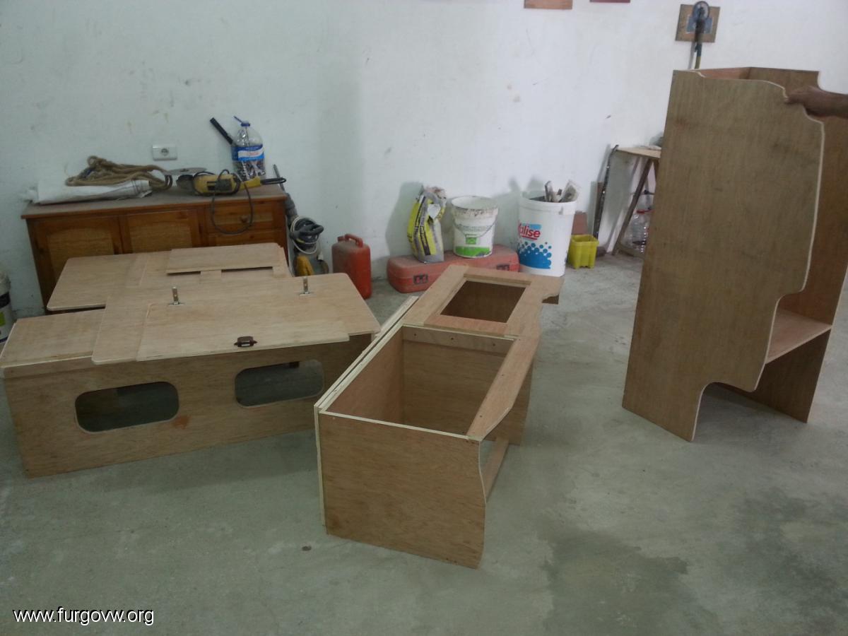

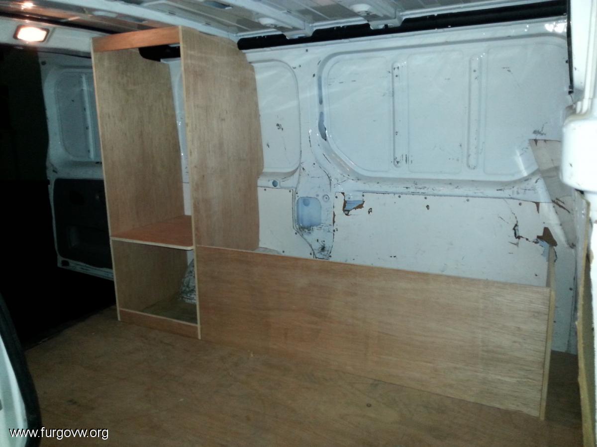

buenas  ;) , despues de tanto buscar en el foro me he decidido a camperizar mi furgo (dentro de lo que se puede) con la ayuda de un amigo (carpintero por suerte). Lo he hecho de tal forma que sea desmontable todo
he usado chapa marina china de 1,5 cm (25 euros la chapa)
falta la mesa y un par de cosas curiosas mas (está al 70%) y los pequeños detalles
(subire el resto de fotos cuando termine de barnizar)

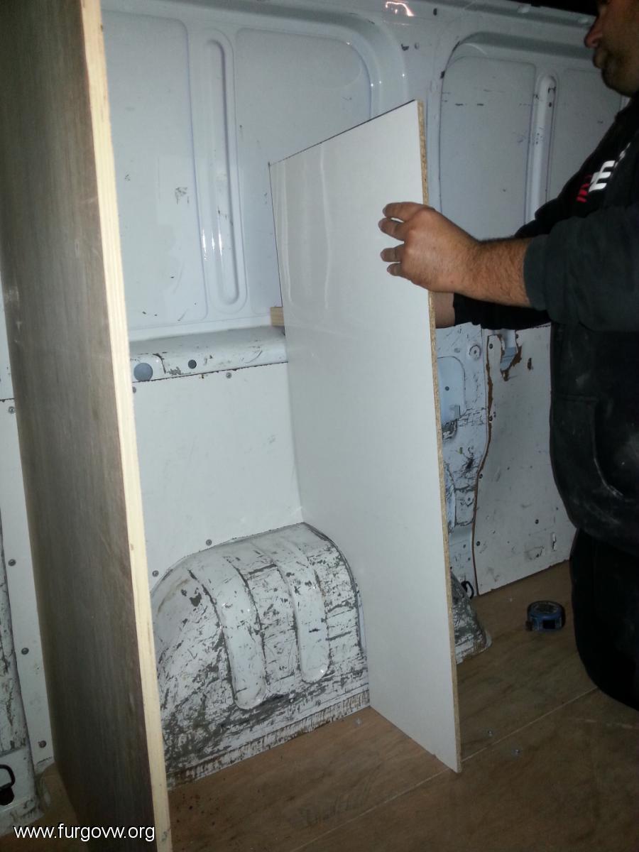

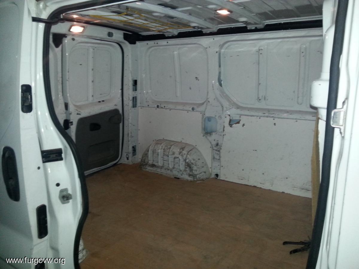

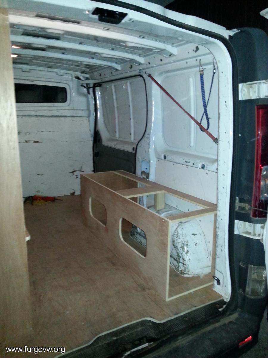

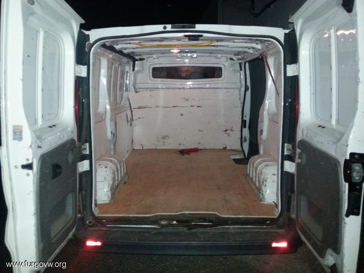

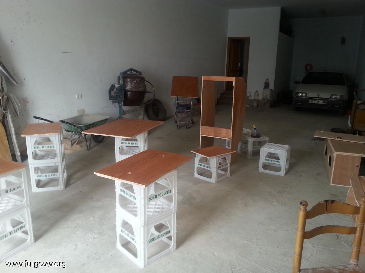

este es el espacio que tengo para montarmelo (la furgo es de un amigo la mia se esta pintando .bien . por eso lo de las chapas blancas rotas)
manos a la obra

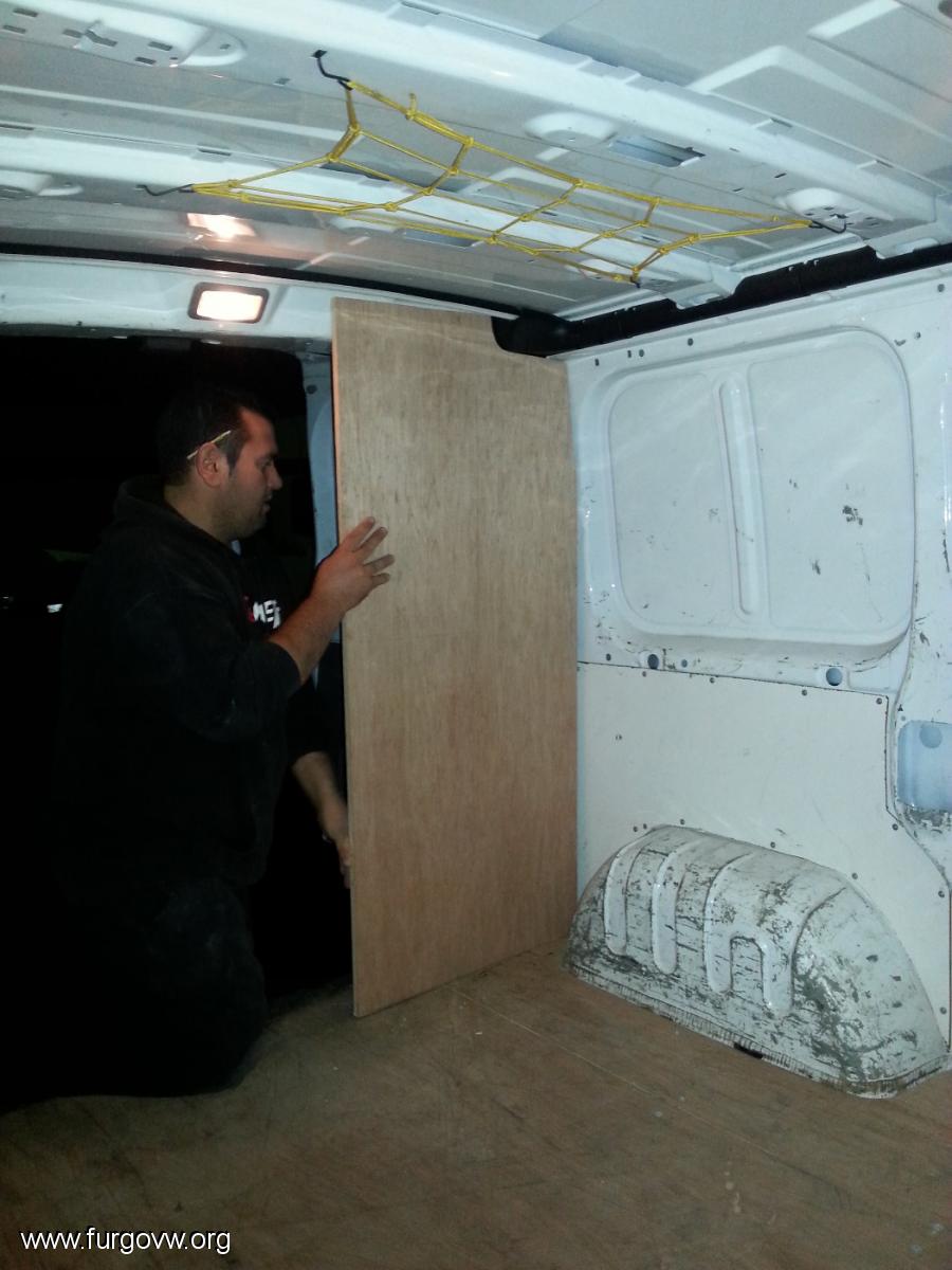

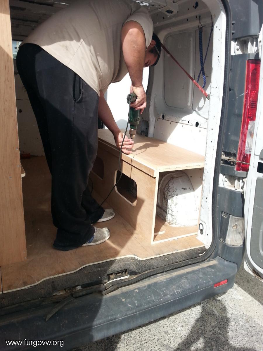

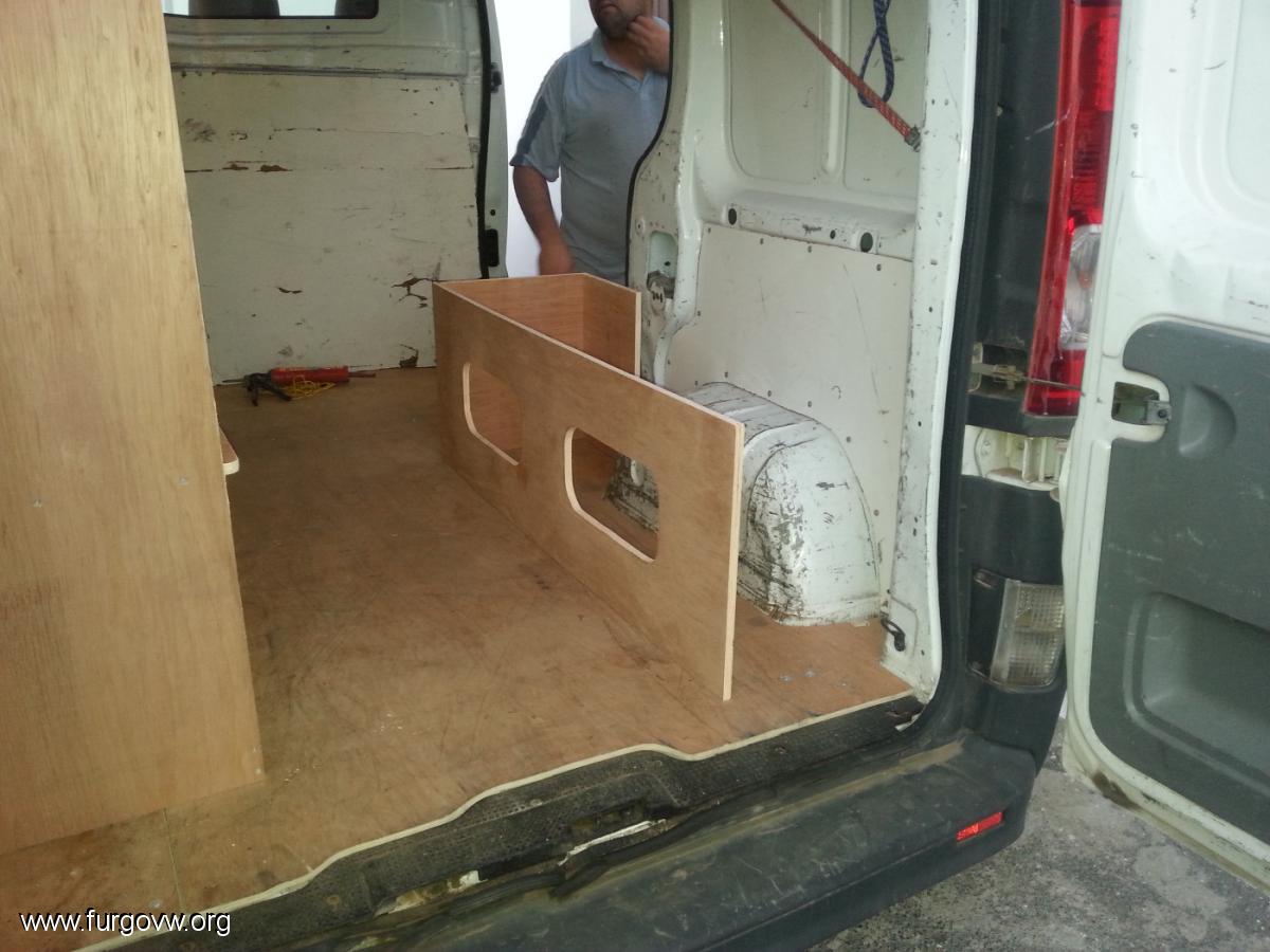

molde para calcular mas o menos las curvas que hay que dar y luego trasarlas en la plancha la chapa

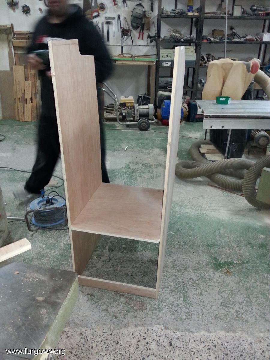

ya hecha la pieza

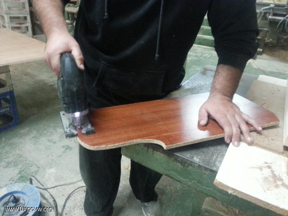

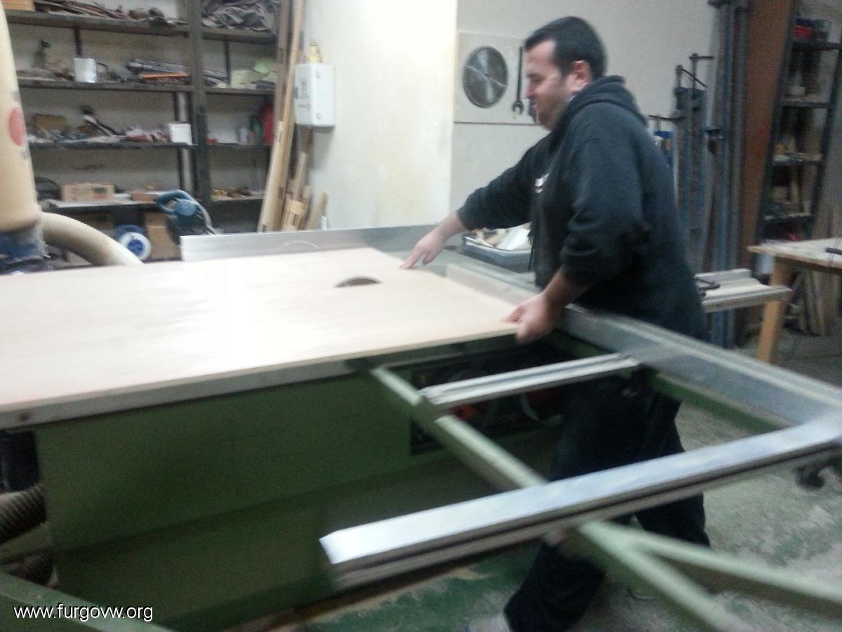

cortando

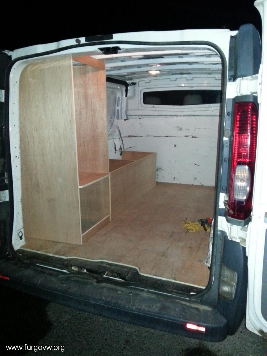

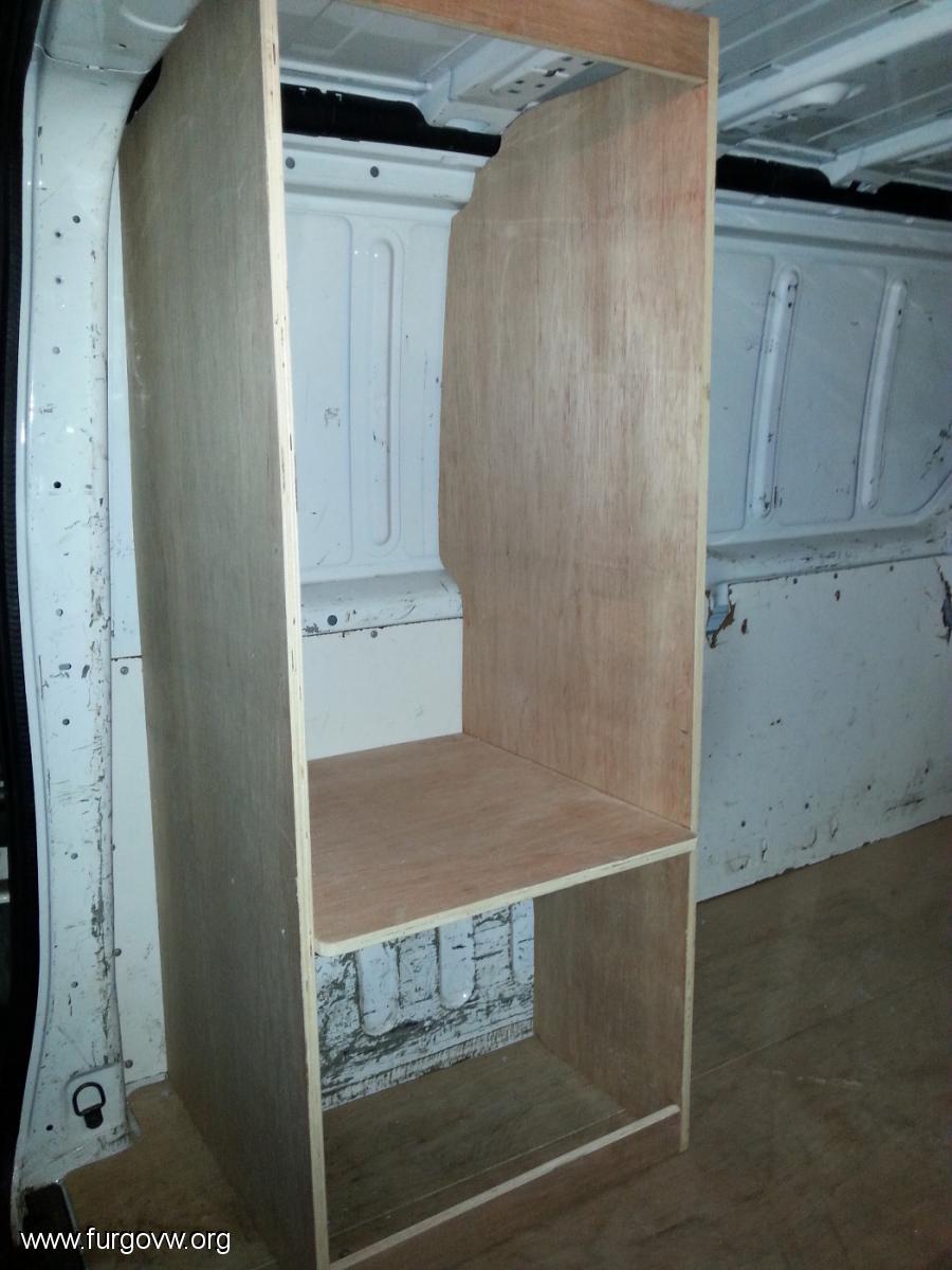

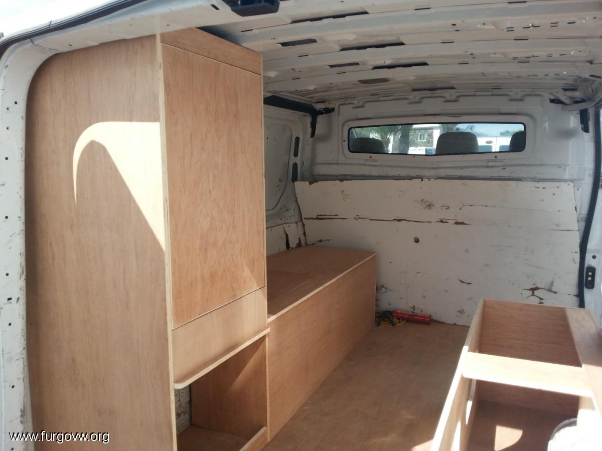

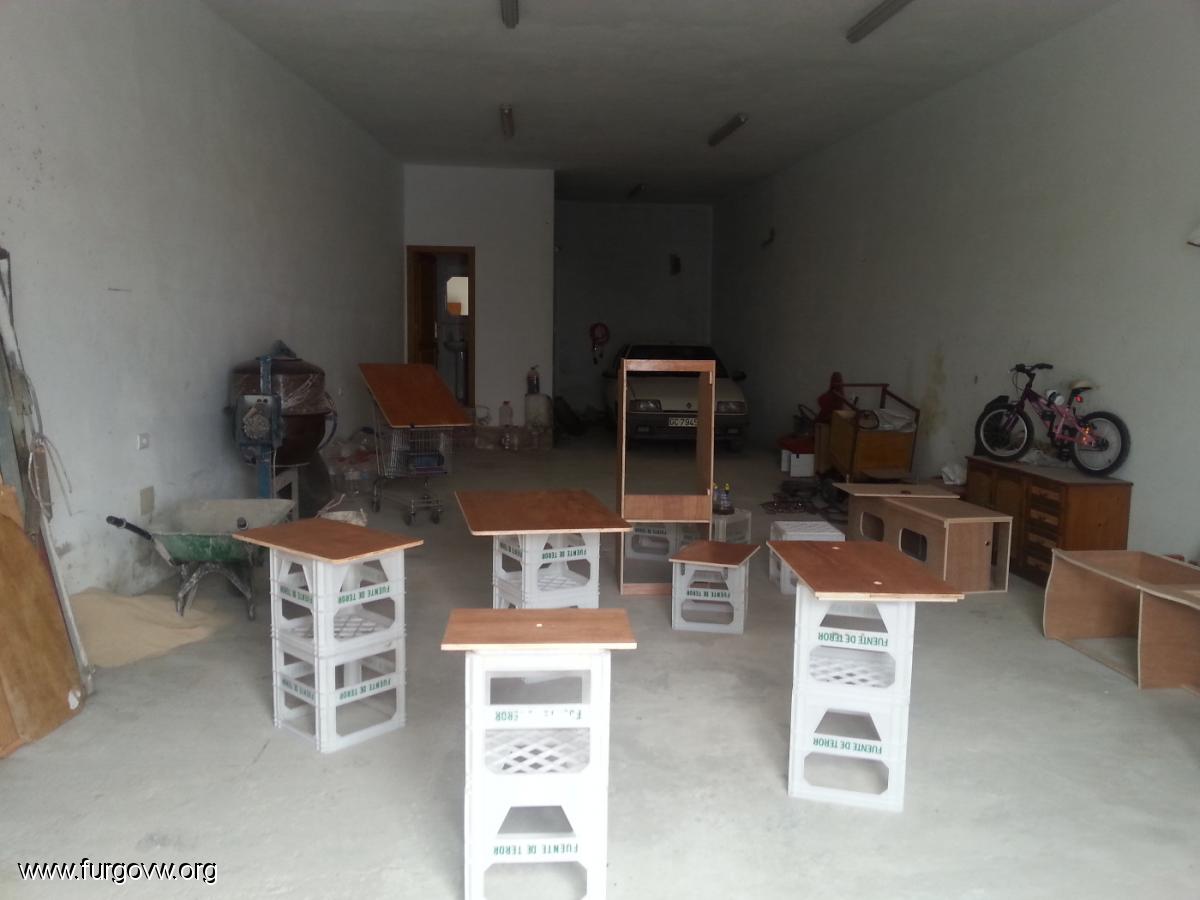

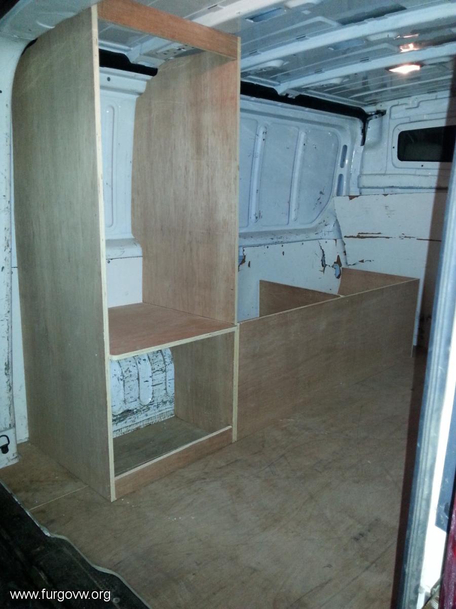

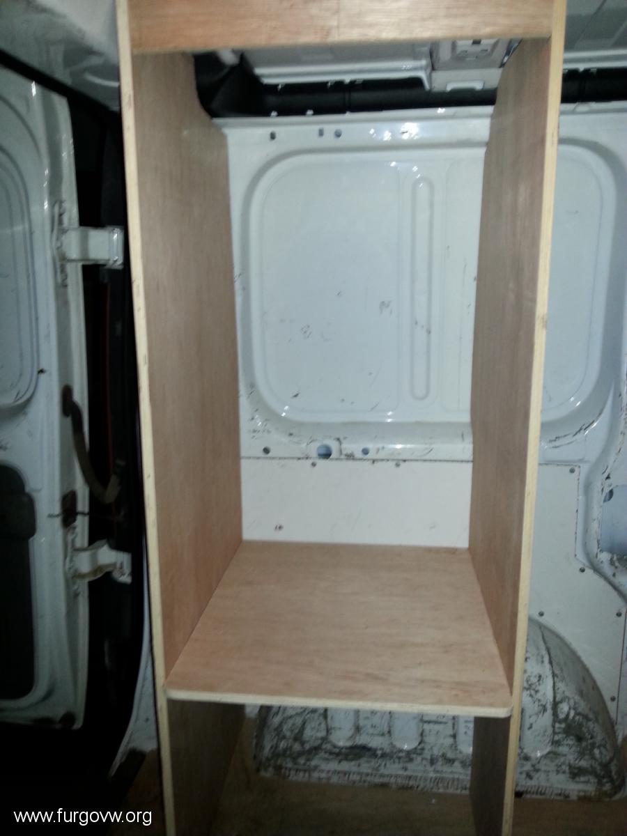

medio mueble hecho

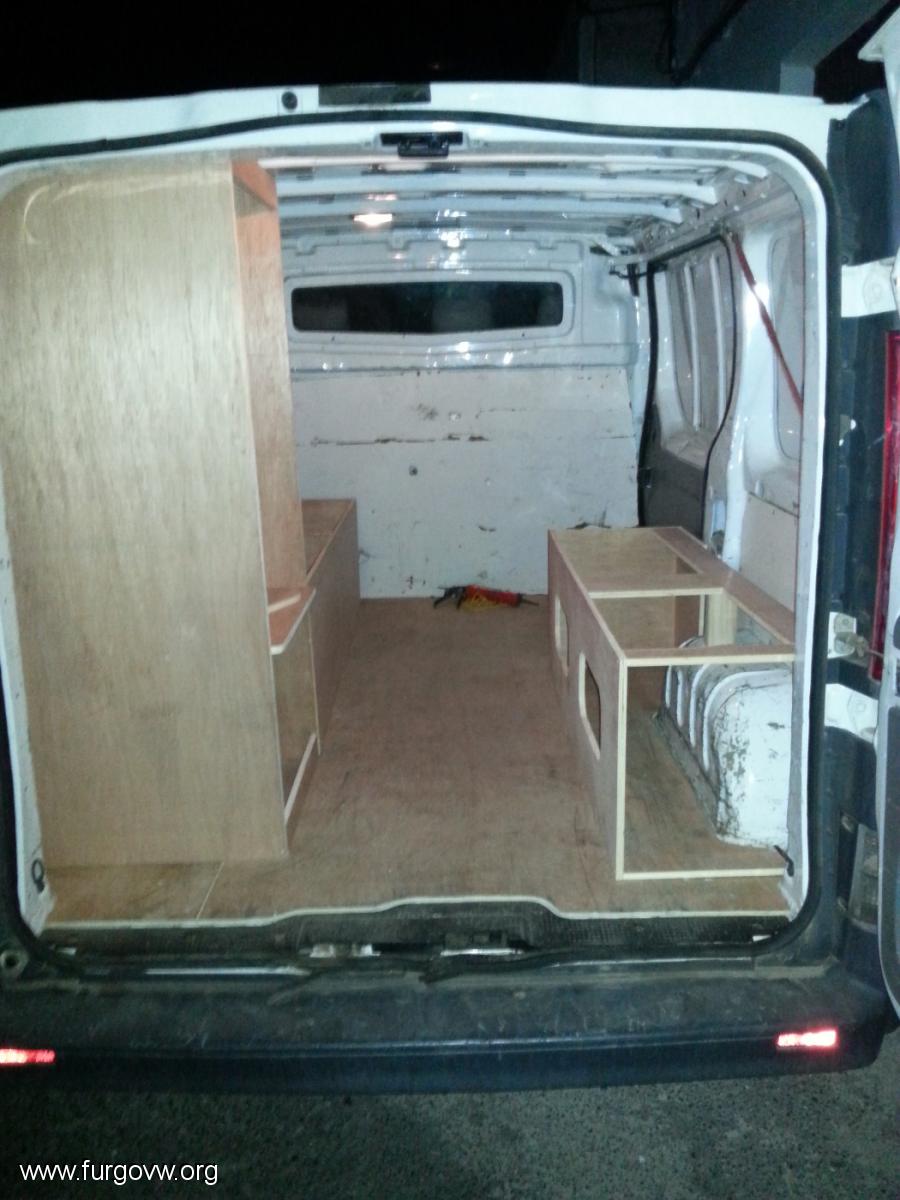

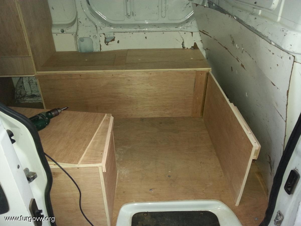

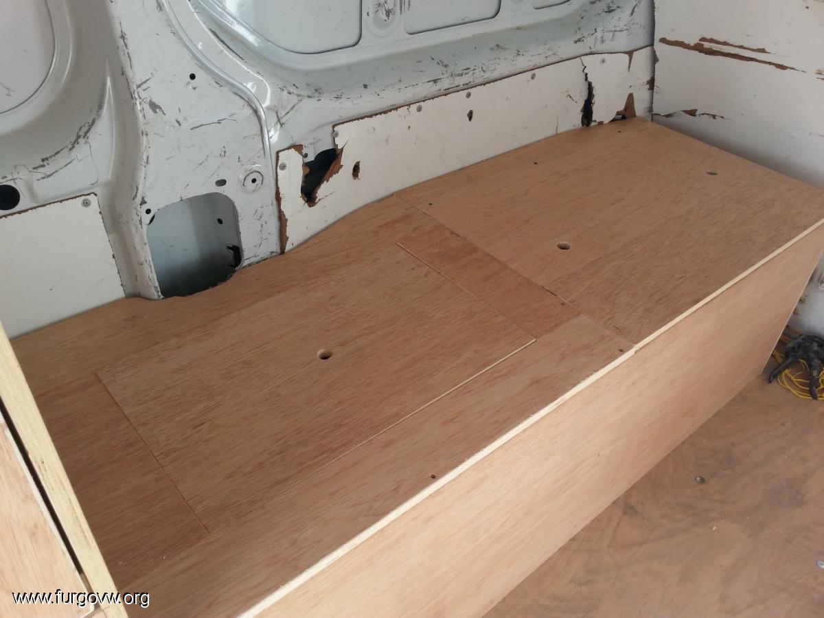

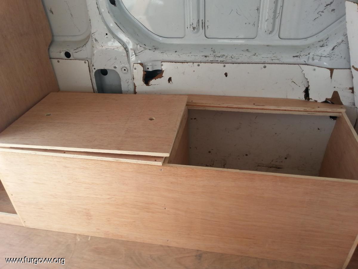

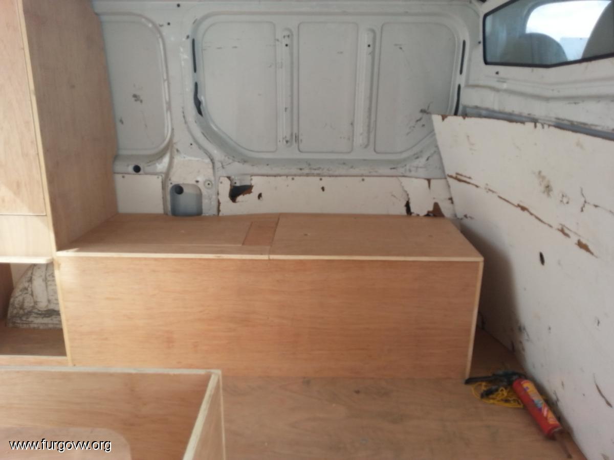

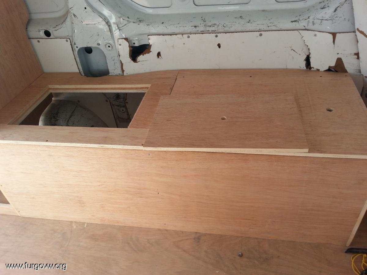

aqui he hecho dos baules uno mas pequeño (izquierda) para meter cosas y otro (derecha) con la tapa mas grande para meter dos tanques de agua de 25l cada uno

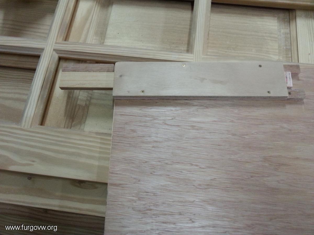

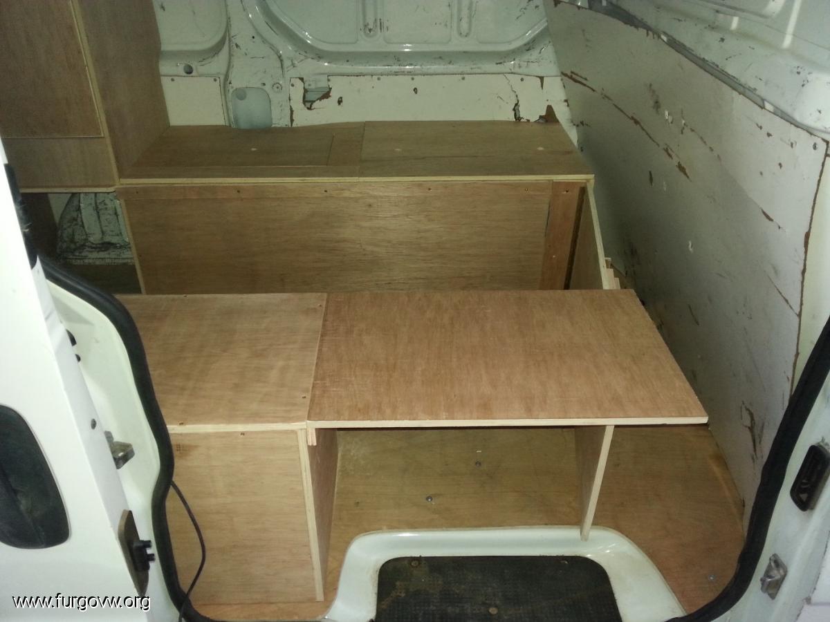

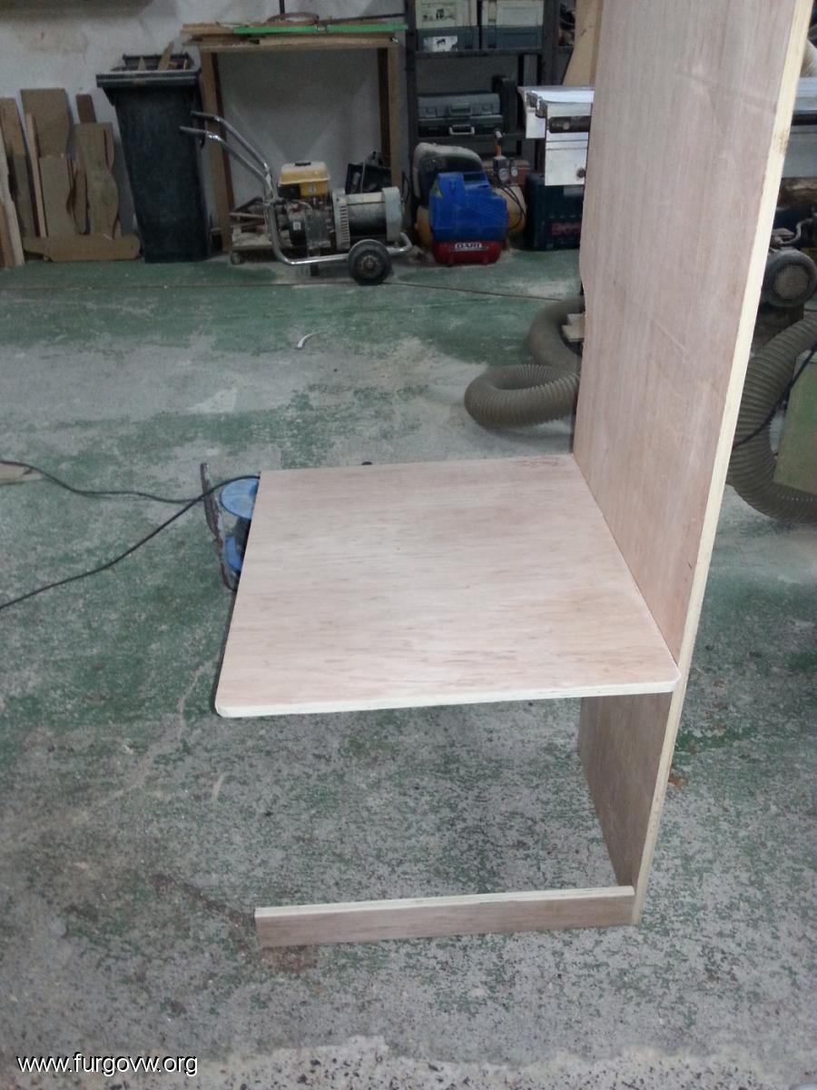

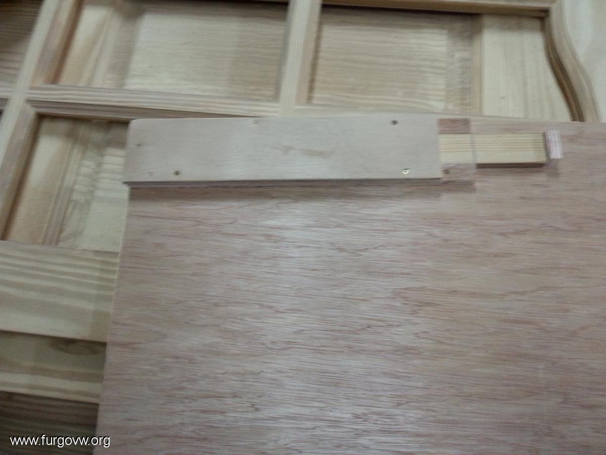

esto es uno especie de fechillo que he hecho para poder apoyar una pieza para hacer la cama
esta pieza se abate para poder montar la cama

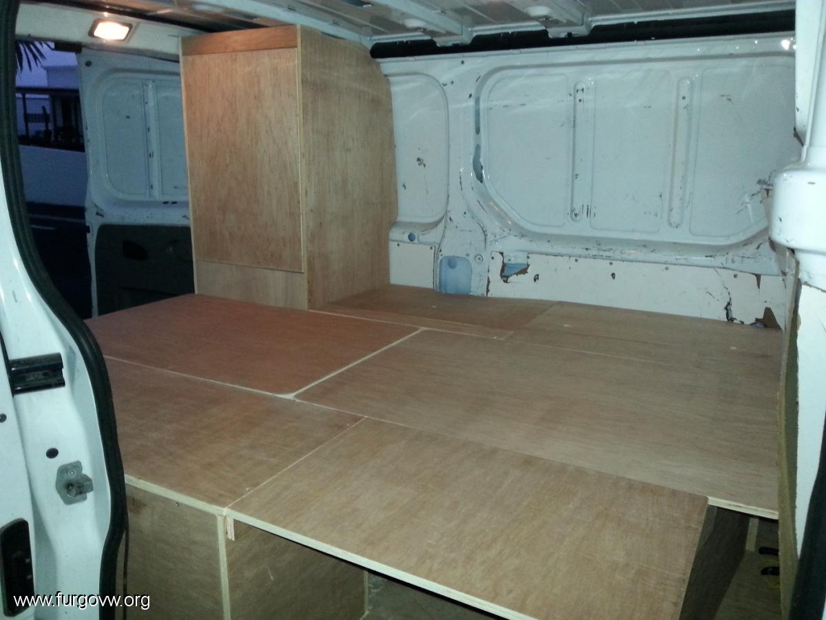

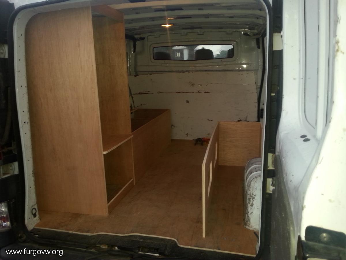

he aqui la cama hecha

Original el pestillo, en cuanto al estante del armario algo que soporta la tabla de la cama sería aconsejable lo reforzaras con unos listones por debajo, dentro del mueble claro, porque es posible que te reviente los tornillos laterales que lo soportan.
