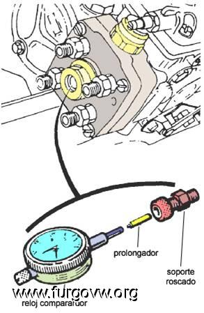

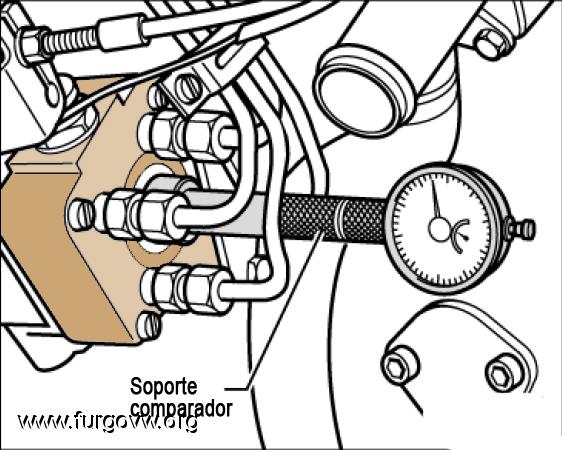

si es una bomba de t3 puedes ver cómo al acelerar ese pulmón tira del mecanismo,
si no se mueve no le llega suficiente caudal, las bombas hay que ajustarles el avance con un reloj comparador
mira aquí http://www.tallerdemecanica.com/taller-bosch/manuales/golf_3_con_motor_aaz.html
o regular el tornillo tope de caudal para que entre más gasoil aunque de esto se tendría que encargar el pulmón(LDA)
