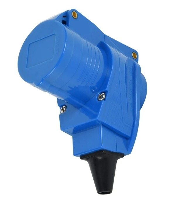

Ambas las he tuneado poniendo un terminal CETAC con salida posterior Schuko. Así puedo enchufar cosas en el exterior (donde está permitido) sin tener que pasar por la instalación del vehículo evitando sobrecargarlo.

Cita de: kirikino en Abril 16, 2025, 14:34:52 pmAmbas las he tuneado poniendo un terminal CETAC con salida posterior Schuko. Así puedo enchufar cosas en el exterior (donde está permitido) sin tener que pasar por la instalación del vehículo evitando sobrecargarlo.
eso me interesa... voy a cotillear en la interné

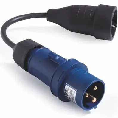

Te refieres a algo así?
Yo pensaba que era una toma triple CETAC macho, CETAC hembra, shucko hembra, para tener el schuko hembra libre en el exterior.

Exacto. En las dos alargaderas largas que tengo puse ese enchufe.
Sirve tanto para enchufar elementos desde el exterior (iluminación, calefactor para el avance, plancha eléctrica, etc.) como para que otro vehículo piche  ahí su alargadera (controlando los consumos totales, claro).
