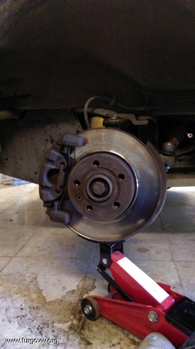

charly34
MuchA gracias a todos, rótula puesta gracias a vuestros consejos, puse el gato debajo de la rótula inferior, en el tornillo que sale por debajo y Levante el brazo de suspension
charly34
charly34
Luego golpee con el mazo donde fraski me dijo y poco a poco fue entrando,genial estoy intentando subir fotos pero no va, en casa con WiFi las pondré, la fuego va nueva, muchas gracias de nuevo,la semana pasada le cambie las bieletas de dirección y la de la barra estabilizadora, pero ahí no tuve problemas, me ha salido todo el material, bieletas de dirección y de la barra estabilizadora y la rótula de suspensión superior 80 euros, en el taller me pedían con mano de obra 270, de loco, merece la pena aprender de todos un poco, saludos  ;)

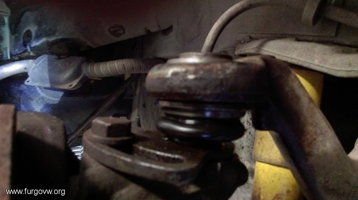

Así sube oRa después poder golpear el brazo de suspensión
charly34
Alrededor de este cono es donde se golpea,que ayer no pude subir fotos, ahí las dejo
