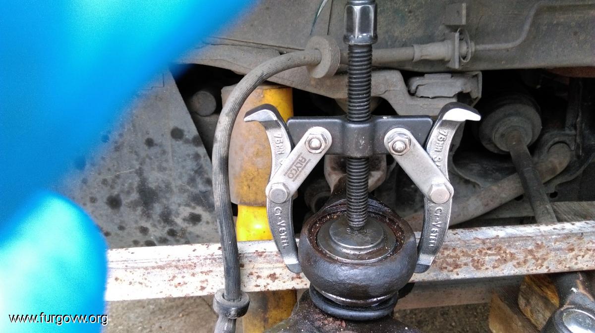

Hola, me he aventurado  a Cambiar la rotula de suspensión de mi t4, me he pegado toda la tarde y no consigo que entre completa. Empecé con un extractor de rotulas, si quitas el Click de la rotula le colocas el extractor de rotulas y aprietas, cuando salte, puedes empezR a levantar el brazo de suspensión colocando dos gatos y una barra en mediod debajo del brazo de suspensión, se sube los gatos poco a poco y se levanta el brazo de suspension a la vez se puede quitar le antigua rotula, se coloca la nueva y se lleva a su sitio debajo del brazo de suspensión.asta ahí perfectamente, mi problema es que encajó la rotula en su sitio y suelto los gatos para q todo se presione, pero  rotula no me llega a encajar completamente,le falta tres milímetros para que pued encajar y ponerle el clip, q puedo hacer, por que no encaja? Muchas gracias de antemano, saludos

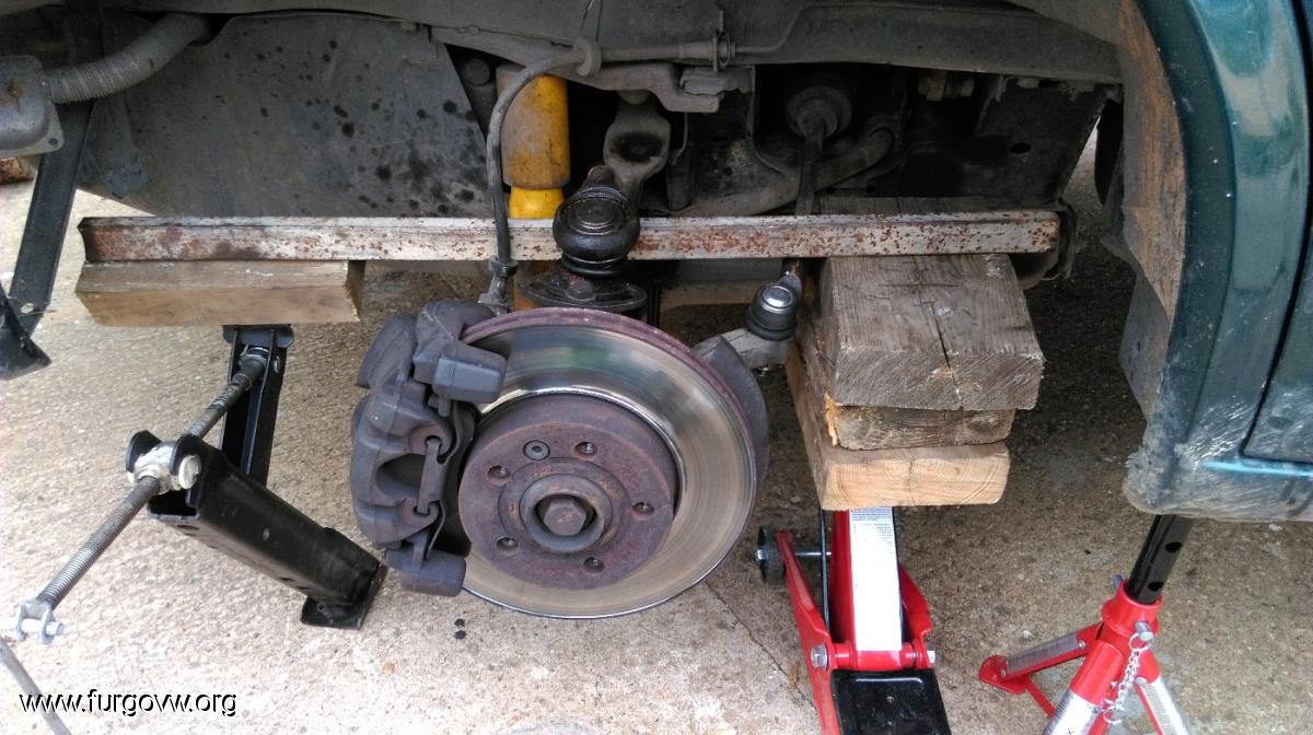

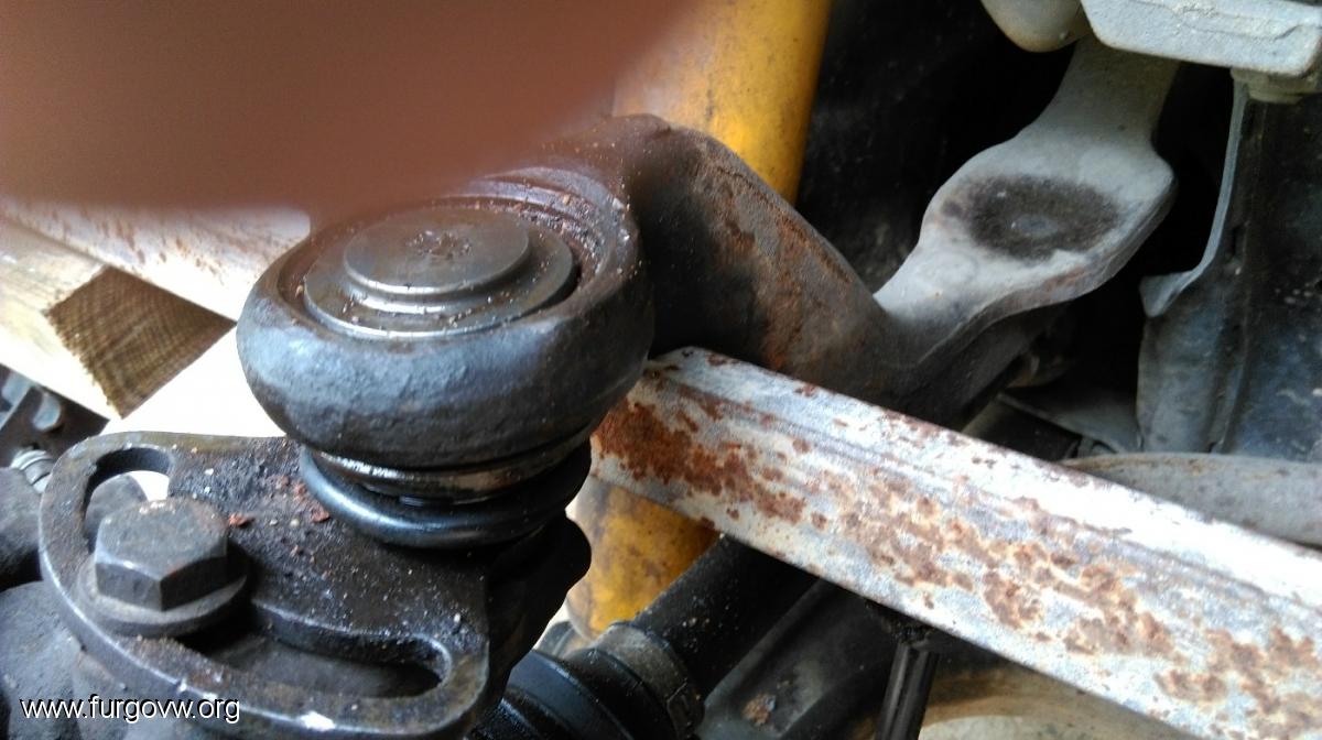

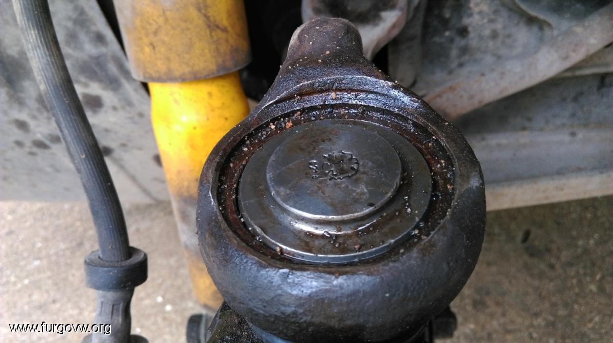

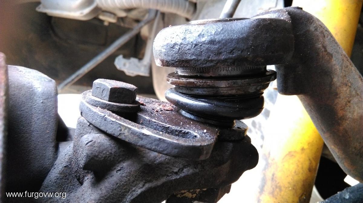

Muchas gracias por vuestros comentarios, os mando fotos para que veáis como lo he cambiado , y para que veáis que me queda por encajar un pelín la rótula, no quiero forzar la, lo mismo entra a base de martillazos pero nunca lo he hecho y no vaya a ser que parta algo, que os parece ?, lo que falta por entrar de la rótula que es nada, como podríA hacerlo?,me van a dejar un utensilio que haga prensa sobre el brazo de suspensión par que termine de encajar, no se si dará resultado, os mandaré las fotos cuando lo tenga, que os parece ese milímetro que le falta para que encaje
charly34
Os he puesto el sistema un poco chapuzas que he utilizado para levantar el brazo y luego con el utensilio quitar la rótula, la última foto es la rótula nueva, pero veis lo que le falta por entrar, no me entra más, que os parece?muchas gracias por vuestra atención, vaya página buen está, subiré fotos de todo lo que le vaya haciendo a la furgo

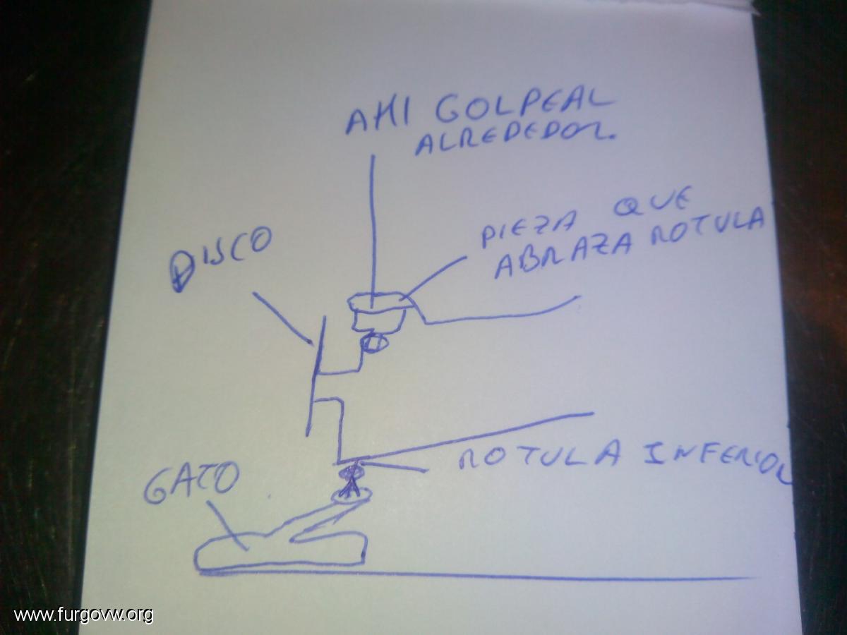

no yo le golpee a la rotula golpee  alrededor de la rotula la pieza que es de hierro redonda. pero hai que darle como si quisieras partir la furgo por la mitad
te subo un dibujo muy cutre pa ver si te haces una idea como lo puse yo.

Jolin con el móvil, decía que golpee con el mazo sobre el final del brazo de suspensión pero no bajaba, pero fraski, tu le has dado directamente sobre la parte superior de la rótula?

Ahora si te entendí, .mañana mismo pruebo, muchas gracias fraski, haber si hay suerte, mañana cuento

cuando pongas el gato levanta bastante para arriba pa que haga bastante fuerza.

Lo que has hecho no es una chapuza, está muy bien , el problema es si la rótula dice "no me da la gana de entrar".
No golpées la rótula, siempre el brazo, y procura no dañar el alojamiento de la rótula. Que la fuerza te acompañe.
