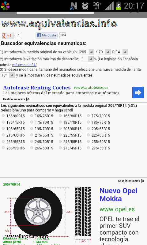

Acabo de hacer esa tabla y me da lo mismo q la otra, 75 no como maximo 70.

Me he pasado por la Itv y me han dado una tabla...es casi casi igual que habéis hecho.. Sólo q incluye también 205/70/15.
También me han comentado que Volkswagen me puede dar una autorización para montar otras medidas que tengan ellos calculadas para cada vehículo, pasando por caja claro.
Voy a informarme en Vw y también a través de homologación d ingeniero (150-200 € )
Lo del desarrollo lo he tenido en cuenta, y además las llantas de Jeep q acabo d comprar traen 235/75/15 y claro, las puse en cuanto cayeron en mis manos..Las ruedas esta. Muy deformadas y gastadas pero quedan chulisimas. Las he puesto sólo para probar, es muxa tela para tan poco motor, pero llaneando se nota la diferencia, alarga un poco más, también son más cómodas a la hora de comer baches y carrileando
