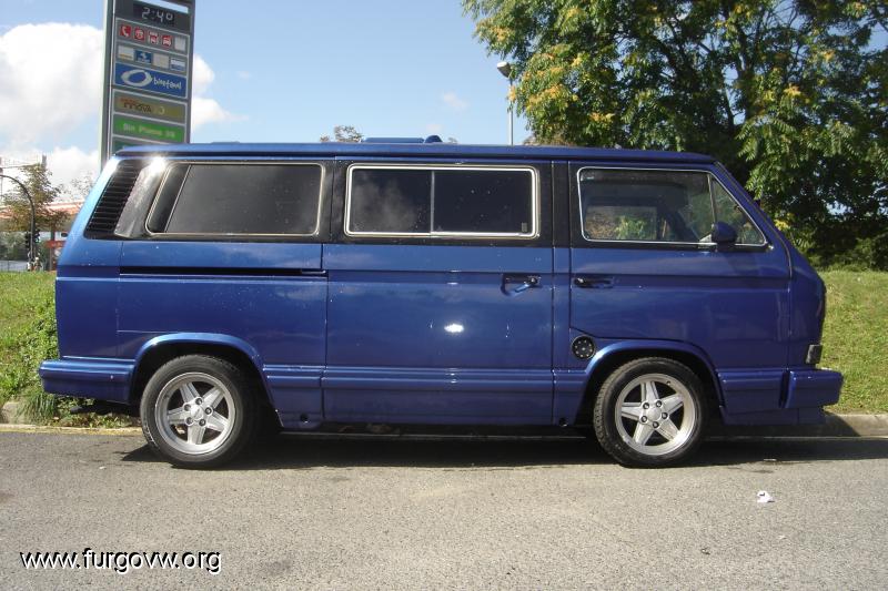

yo llevo las ronal en 16' con neumatico 205 delante y 225 detrás (previa homologacion).
ya no se fabrican. se las pude comprar a un forero, pero son dificiles de encontrar.
¿has mirado en e-bay alemania? ahi hay de todo ...

Para mi gusto... Las más bonitas para la T3!
