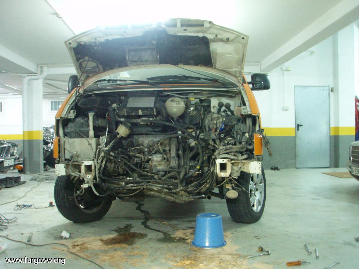

Los tornillos se tienen que ver perfectamente en el vano motor, te paso una foto (cogida de otro hilo) donde se aprecian perfectamente, si no los ves es que va soldada (putadon al canto).

No depende del modelo, ni siquiera de si es morro "chato" o "largo" (la de la foto es el morro chato, pero es una tdi lo que significa que es posterior al año 96) sino de la antigüedad, si tu furgo es posterior al año 1996 seguro que van atornilladas.
