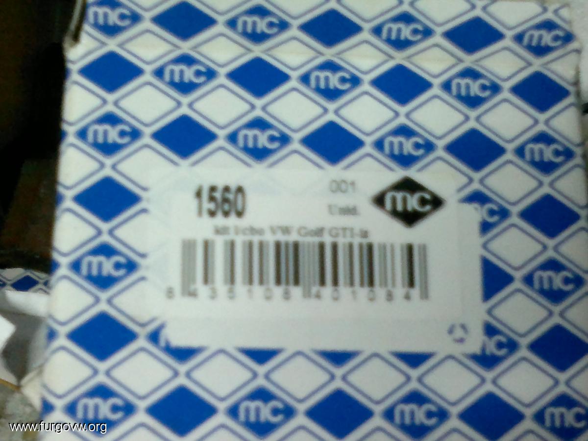

Gracias por la foto Rafffaelum.
menudo follon, mi furgo se va directa al mecanico  :o

+gvr
No te asustes!!
Lo que hay que desmontar es lo que se ve en la 3ª foto de este hilo http://www.furgovw.org/index.php?topic=203659.0 No más y montar con los pares de apriete adecuado mirando el Aneto.
Un saludo!
