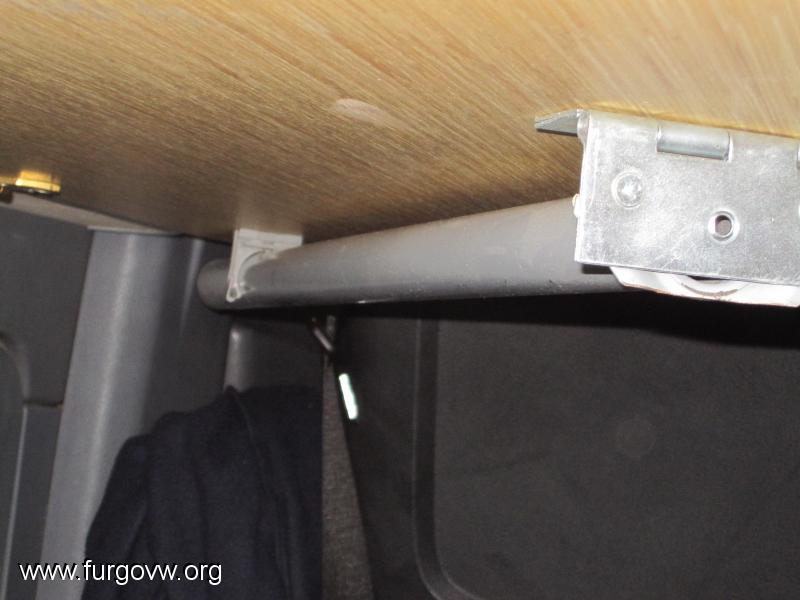

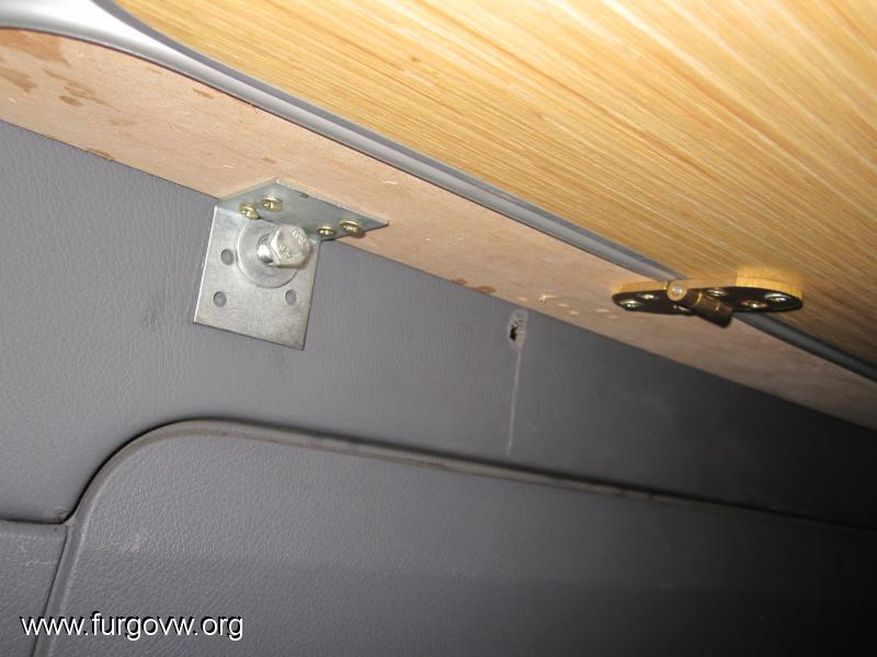

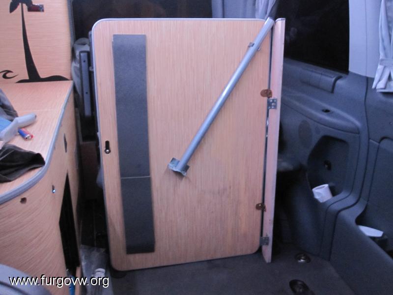

Para quitar el lateral, tengo que sacar la mesa, va cerrada para que no se abra.
esta es la pata de la mesa, el anclaje de la mesa,y ella
la tapa es un trozo de canal pluvial de pvc, planchado con un trapo para protejer cojio un poco la forma,
las bisagra son dos trozos de cinta textil pegadas con loctite en la tapa y lateral.

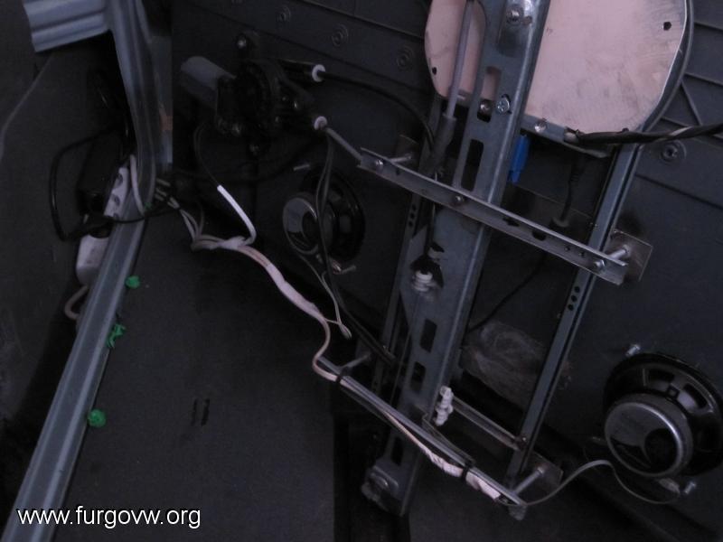

Bueno, el lateral por detras!!

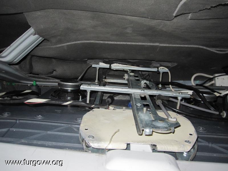

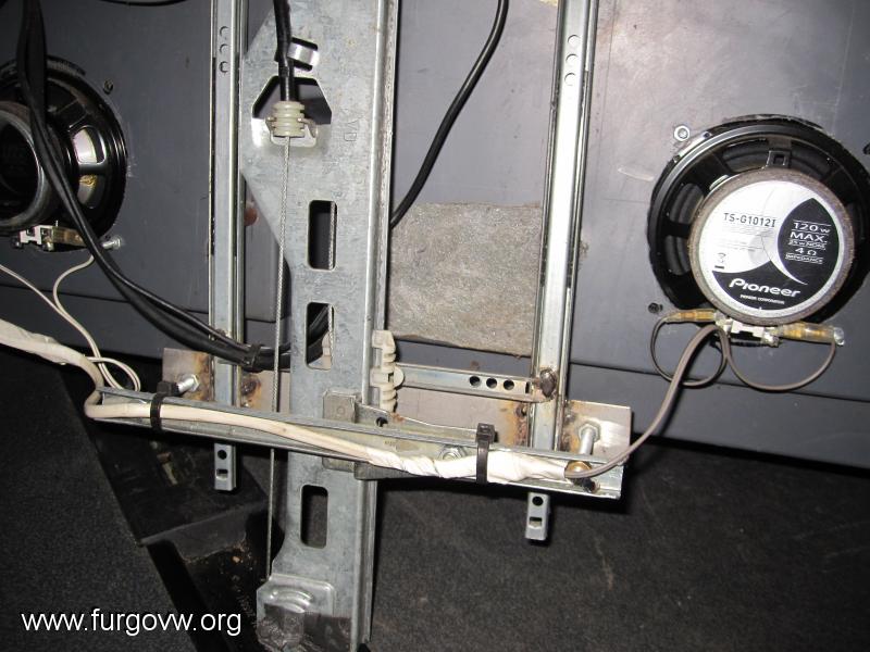

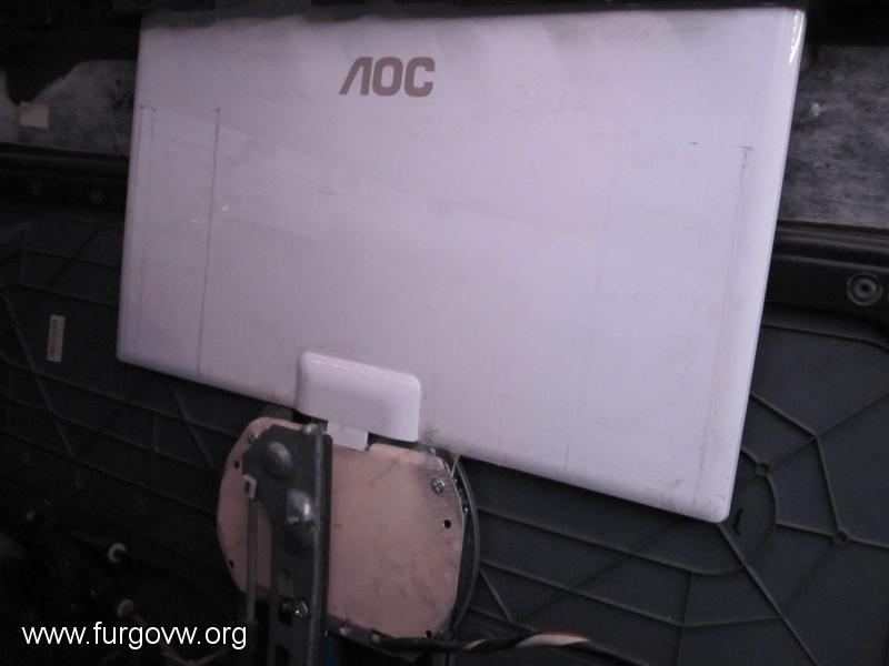

4 tornillos m 4 x 40 sujetan  las guías de cajón,  con el plástico del lateral de la frugo
en esta imagen se puede apreciar ( cuesta verlo) que entre el plástico y la guía puse un separador de cobre de 2cm en los tornillos de arriba y 3  cm en los dos de abajo para llevar un buen nivel para subir el monitor.
luego corte el sobrante del tornillo  y se ve la hembra , pero nadie mira de bajo la mesa.
las guías de 50 cm de largo, las corte de la base unos 8 cm que son los que sujetan a la base del monitor.
Por cierto en el link del monitor http://www.aoc.com/minisite/razor/index.html

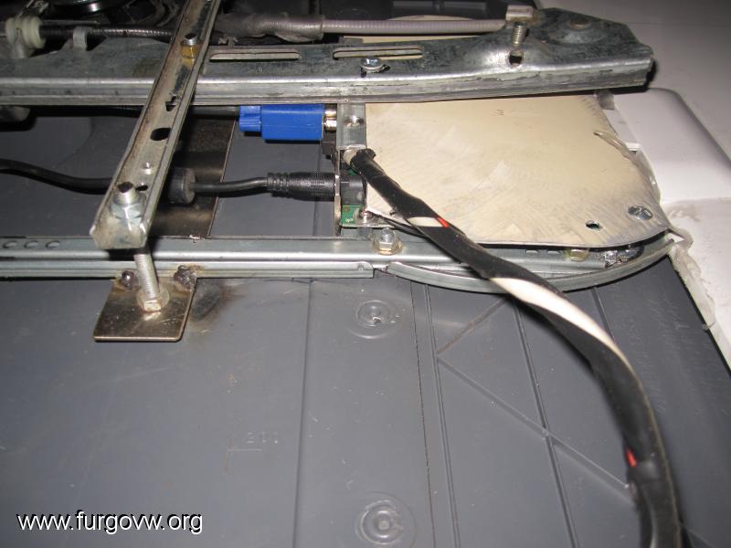

, veréis que el pie esta hecho para ponerlo encima de la mesa o colgarlo en la pared, tuve que modificarlo,  desmonte la articulación que ay entre el pie y la pantalla , un par de tornillos, junto pie y pantalla en el mismo plano.
Le apañe una tapa de aluminio ( de color marron claro )con separadores en la parte del circuito  impreso

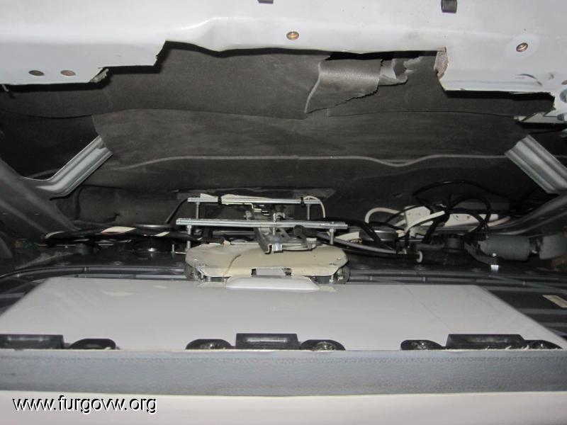

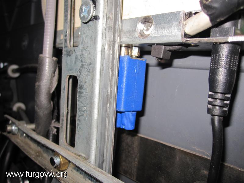

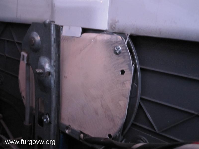

despues soldé con dos apuntadas dos plancha inox de unos 30cm x 3 en la base de la guía, con los espárragos de m 5 que se ven separo la planxa inox de un perfil. En este perfil dos tornillos sujetan el elevalunas de 306
Pongo otra vez esta foto, para que os fijéis en un ultimo perfil que soldé en la parte móvil de la guía, a la altura del plástico blanco, que es el punto de anclaje, que ara deslizar las guías arriba y abajo.
Los botones de el menú de pantalla son táctiles y tenia miedo de que no funcionase, pero alargué el cable cortandolo por la mitad y soldando  un metro de cable informático  entre las partes, cada soldadura aislada i ala!! a disfrutar!!!!!!!!!!
En esta foto, dos tornillos sujetan al motor elevalunas

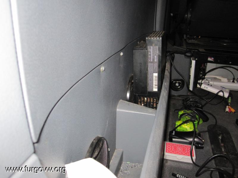

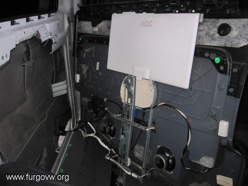

los cables del motor , los altavoces , y el de vga, van al rincón y pasan por debajo de el suelo de pvc de la frugo hasta llegar debajo el asiento del piloto. en el fondo del lateral puse una base de enchufe  donde va conectada la fuente de alimentación del monitor

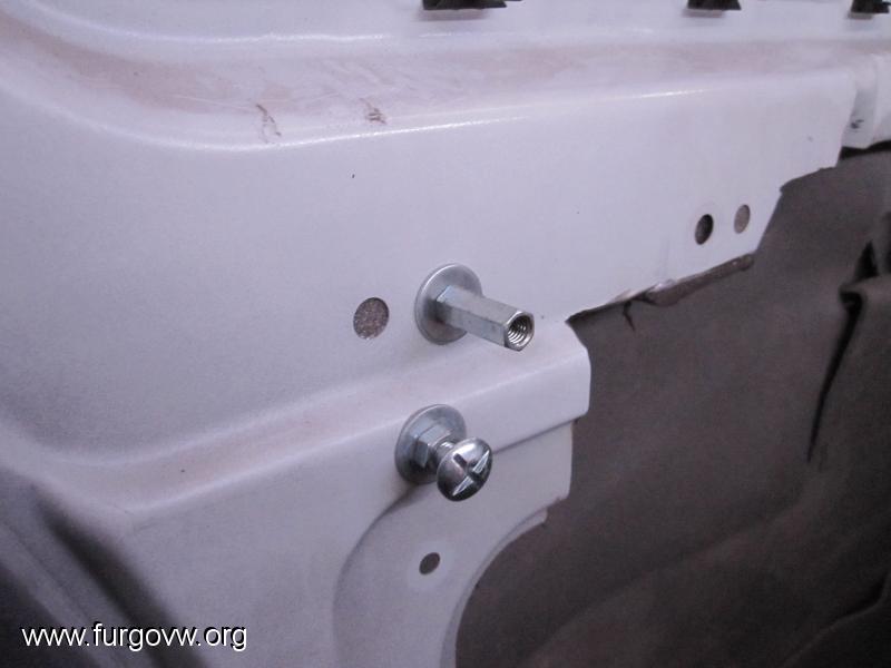

En estos anclajes es donde sujeto la mesa.

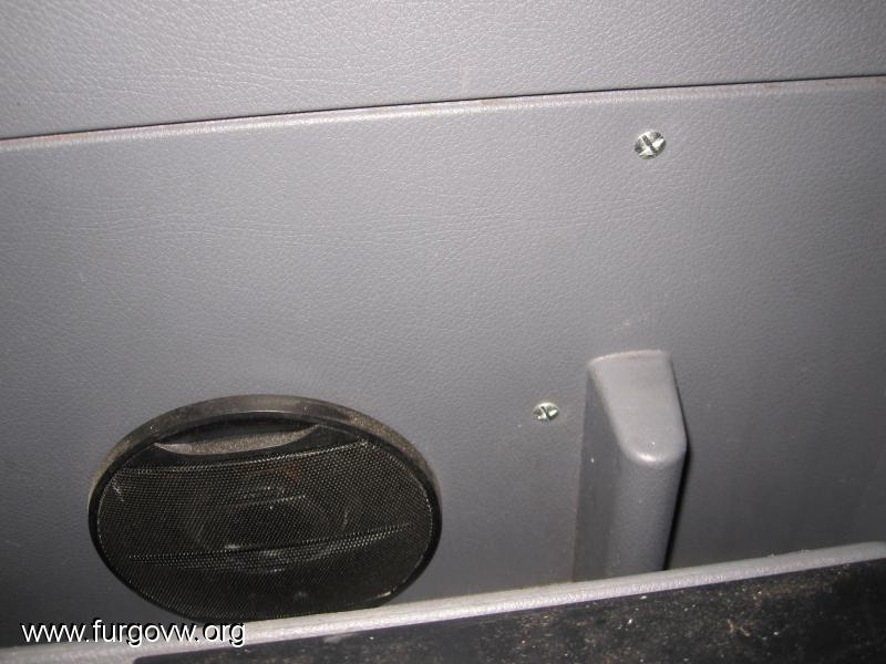

Me olvidaba también veréis que recorte un poco la chapa del lateral de la furgo para que no toque el montaje con la chapa de la furgo.

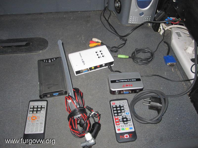

bueno para ir acabando que esto ma ha costado mucho, pongo esta foto donde veréis :
un disco duro multimedia 250 gigas  vga ( el plateado, 80 leiros ebay)
el blanco es un conversor de vídeo para poder ver  la play en vga ( 30 leiros ebay)
el tdt vga y la antena amplificada, que con cobertura va de maravilla
un macho 220 voltios es para cargar la batería a través del SAI
un jack d color verde lleva el audio a la etapa de potencia
y el cable vga azul
aki, la etapa de potencia (barata ebay) y al lado una caja de conexiones con un interruptor que activa un relé que corta toda la potencia del montaje. La otra caja negra es un modulo bitron o confort de un citroen xara, es responsable que pulsando una sola vez la pantalla suba asta arriba y pare sola cuando se sobreesfuerza por culpa de un tope

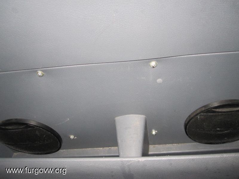

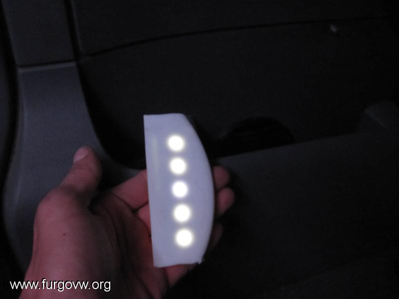

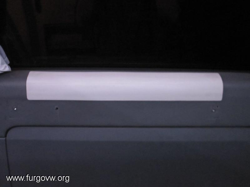

       PD: alguien tiene alguna idea para montar el teclas del menú de pantalla, integrado el plástico del lateral? no se como hacerle un buen acabado y también me queda montar el pulsador en otro sitio mas wapo, de momento cuelga cerca del SAI.
