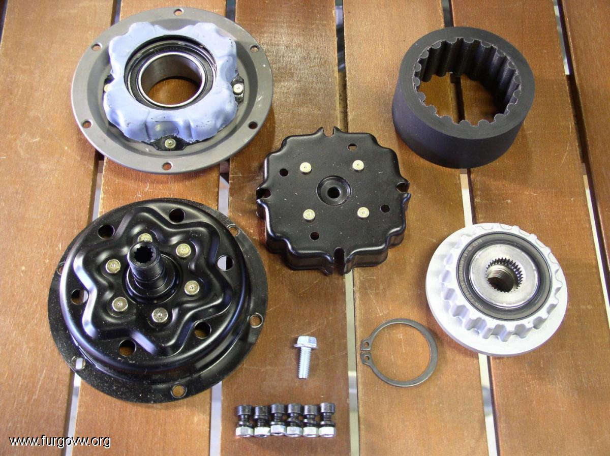

¿Y no es más facil que sea el acople del aire acondicionado o del alternador?.
Dice que suelta "virutillas como de aluminio". Cuando se bloquea el piñón libre del aire, se destruye el estriado del acople y todo ese destrozo produce ruidos y virutas de aluminio saliendo por ahí.
La pieza del centro de la foto..

Al final el compresor del aire acondicionado se gripó y rompió los dientes de una de esas piezas. Me dice que 1800 pavos por poner compresor, radiador del aire, esa pieza, limpiar circuito del aire y cargar gas. Un dineral vaya... Qué ruina de furgoneta.

Yo en mi línea de no creerme nada, creo que al compresor no le pasa nada de nada. Es el piñón libre que se bloquea por lo malísimo que es. Cuando se bloquea se rompe el estriado de la pieza de arrastre y el tornillo que la sujeta también.
Es mu escandaloso verlo pero se repara por 4 perras. El problema es que los de volkswagen no venden esa pieza ni ninguna otra que no sea el piñón libre y el manguito de arrastre y te quieren obligar a cambiarlo todo pagando esos precios que dices.
Curiosamente los de mercedes si la venden suelta y en cualquier pais de verdad también lo venden y se cambia con muy poco esfuerzo. Las tiendas recambios de internet ofrecen todo el conjunto o cada pieza por separado por una cantidad de euros razonable y en ebay.....ama...aliex... también lo encuentras sin problema.
Ahora bien si tienes que pasar por un cambiapiezas que es lo que tenemos en estas tierras, te hará lo que se lo ponga del pito y te cobrará lo que vas a pagar.
