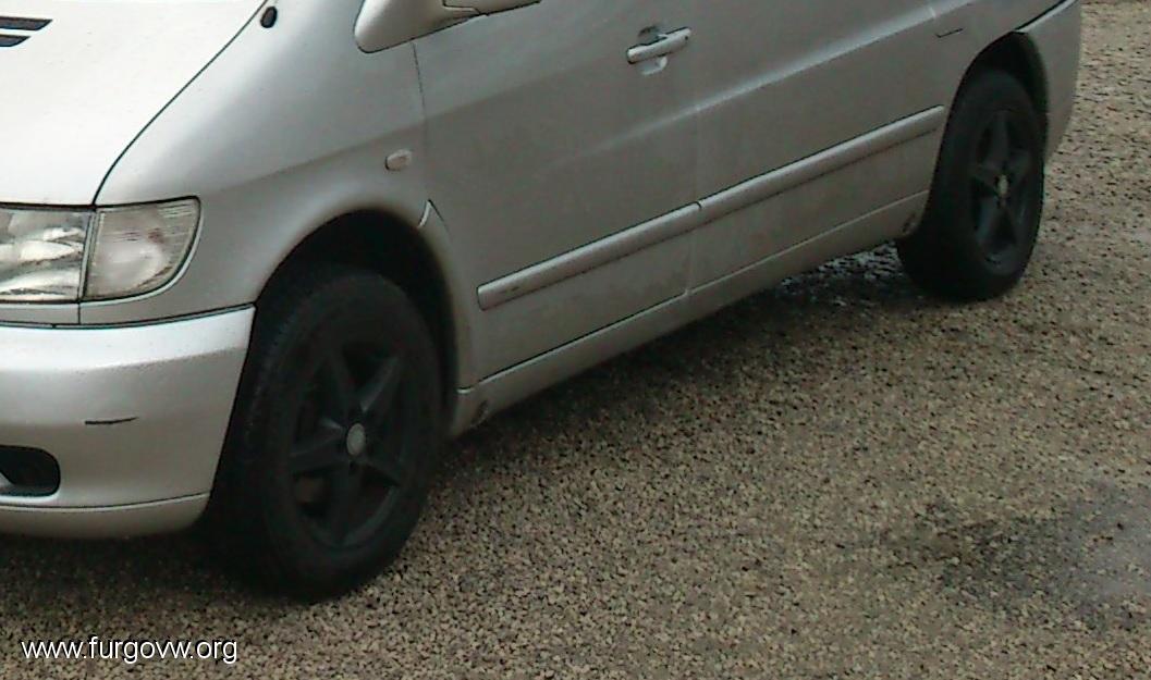

Hola gente, esto es algo que me pregunto y mas desde que tengo mi V220, me fijo en todas las votos que me cruzo y veo que muchas andan como despatarradas, ¿Por qué será? yo pienso que es por que montan llantas de turismo normal, puede ser por eso o por que otra cosa.
