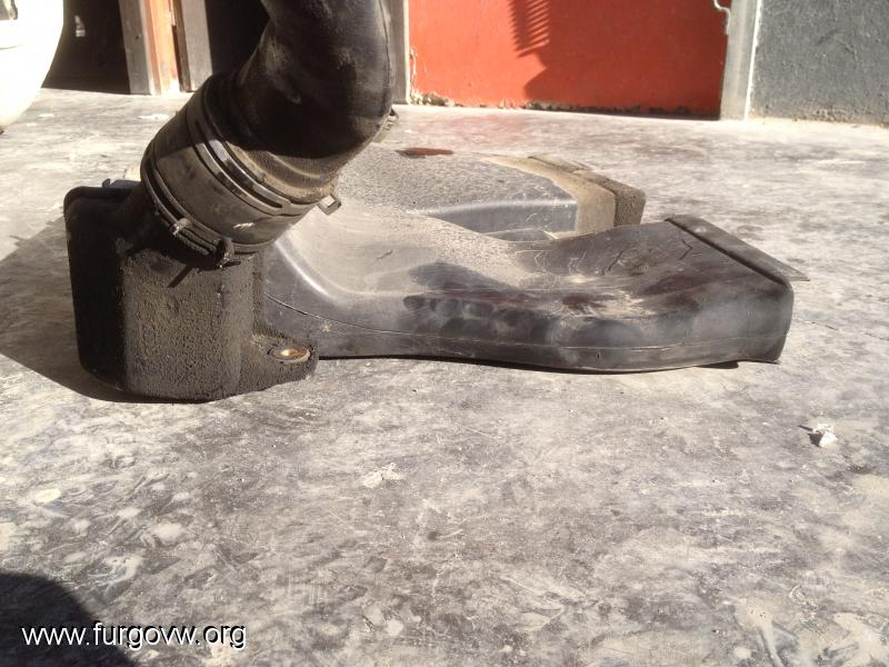

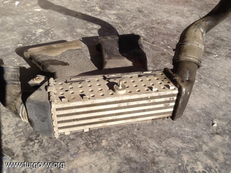

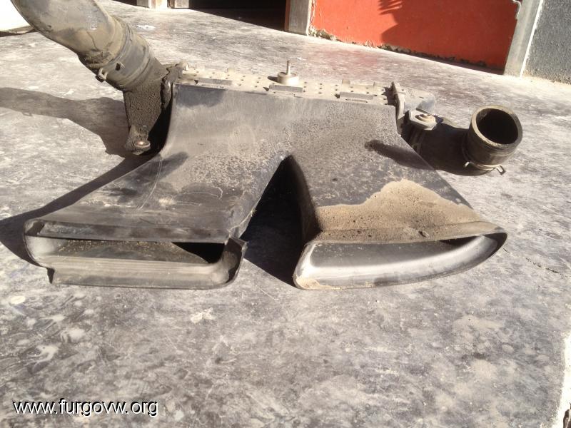

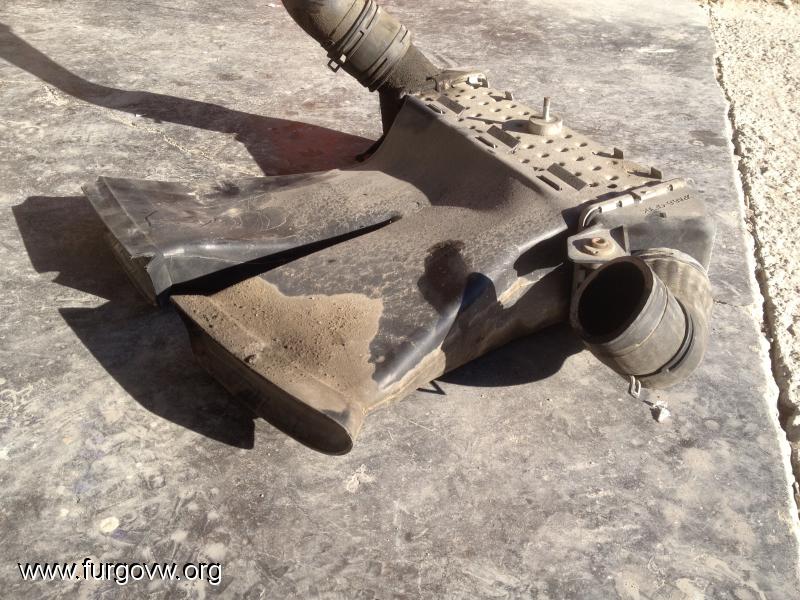

Hace unos dias he despiezado un cordoba de la serie con motores de carter de aluminio (no sirve para las furgos) codigo ASV o algo asi pero me ne fijado en la forma y disposicion del intercooler y quizas en los bajos de la furgo por la zona de la caja de cambios se podria colocar  ??? ??? :roll: tiene una especie de canalizador de aire para orientar el flujo hacia el intercooler, que os parece?? unas fotos

Pasate por el link de mi presentación de la furgo... Y ahí veras varias cosas de las que mencionas... ASV ... Ese intercooler...

Es verdad elalcoyano tu llevas asv no?? .loco2 pasame el enlace de tu hilo por privi un saludo  .palmas

muy buena idea manuel. lo veo factible. trabajas en un desguaze?

bueno tampoco pasa nada por publicarlo !!
