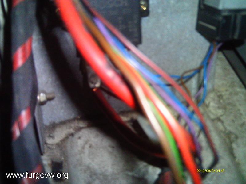

comporbado que con la masa auxiliar que le hemos puesto a la batería, esta carga (en marcha 14.1v),
desconectando esta masa no le llega nada (12.7v).
deduccion, pues lo dicho anteriormente no hay masa en el circuito original.
-¿podria ser quizá el relé separador? no tengo ni puta idea y ya me está quemando.
-shunt, no hay por ninguna parte...

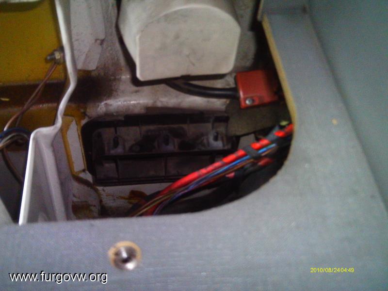

bueno pues, estas son las vistas desde el hueco del piloto trasero izquierdo y desde dentro del armario.

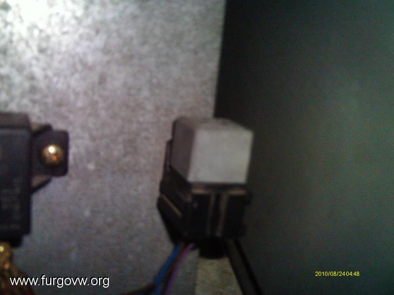

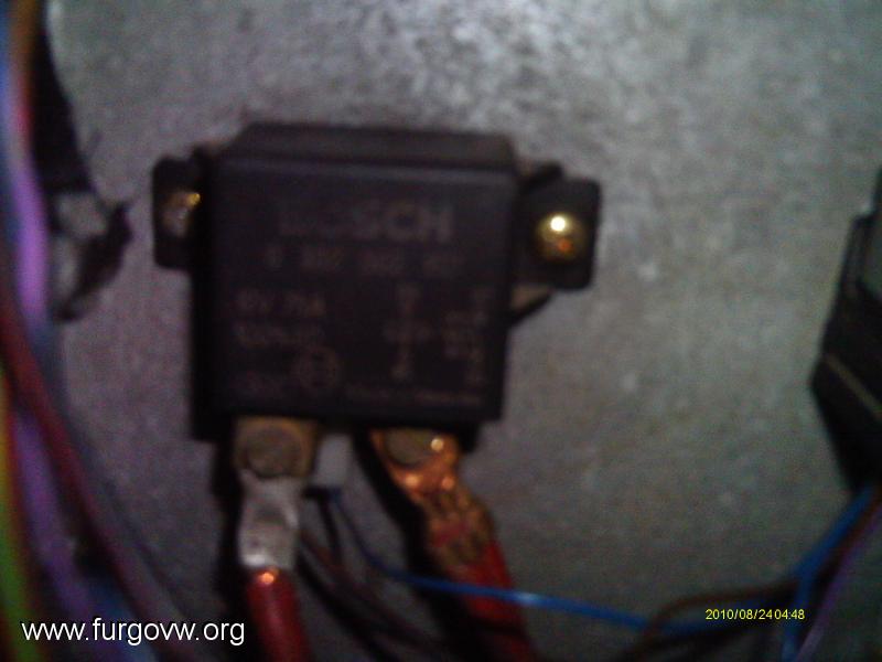

ahí se ve, creo que el relé separador y otro/a cosa a la derecha que no sé lo que es.
una másmejor
el otro chisme

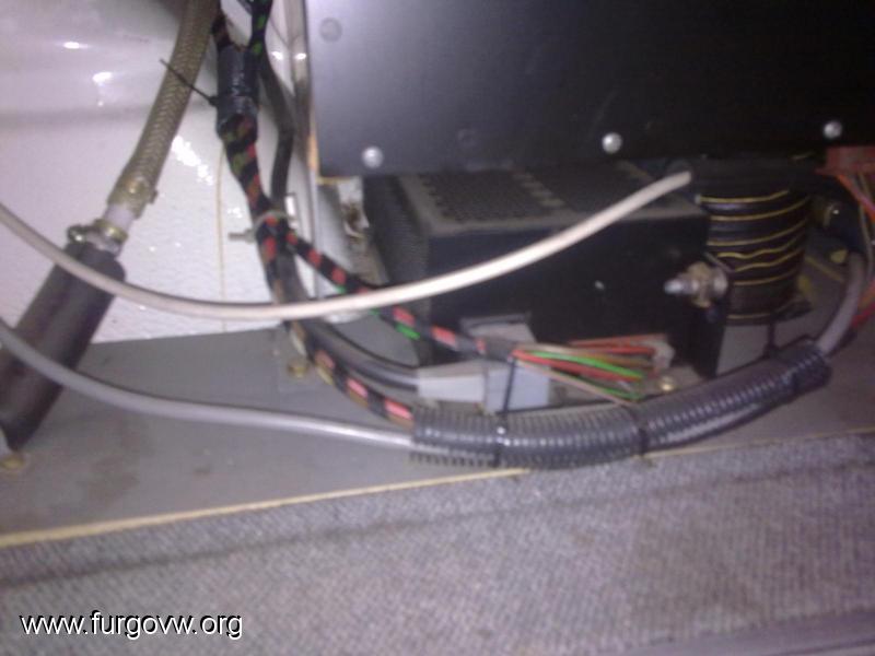

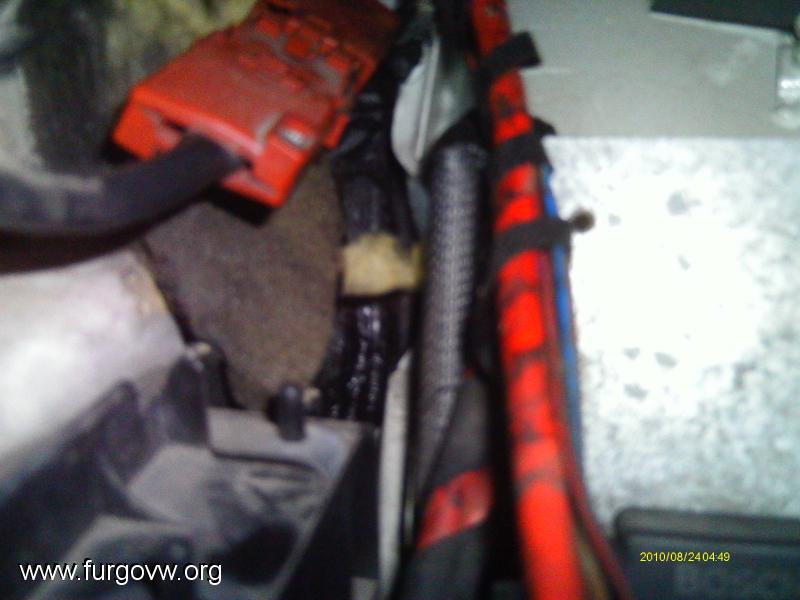

desde el hueco del armario, la toma de 220v y algo como... una clema rara?
la clema rara desde otro ángulo

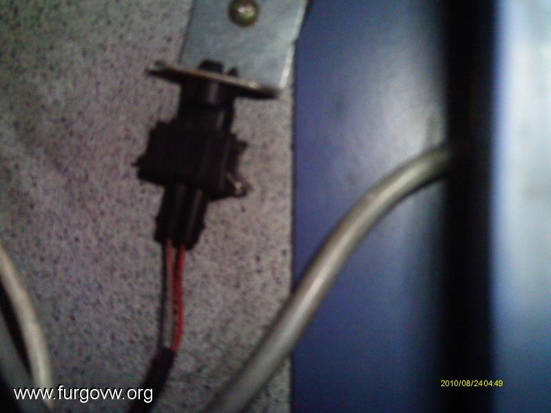

y esto es otra cosa que hay dentro del compartimento de la batería auxiliar
¿ podría ser que estuviera jodido algún cacharro de estos?
¿ influirían en que no cargara la batería?
un saludo y gracias a todos los involucrados
cukiyo25
esa ultima foto eso es un sensor de temperatura del cargador de baterias  ;).
haz una cosa, abre el hueco de debajo de la nevera, a ver si tu shunt esta justo ahi debajo, porke estar tiene ke estar por coj.....

te refieres a este hueco? por aquí también he buscado...
o dentro de la caja esta negra de los tornillos...?
