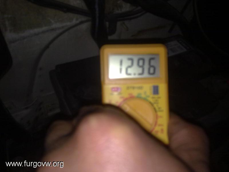

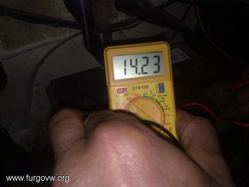

bueno pues estas son las fotos, cukillo, ahí como se puede ver no hay chapita van los dos cables
directamente a la carrocería de la furgo.

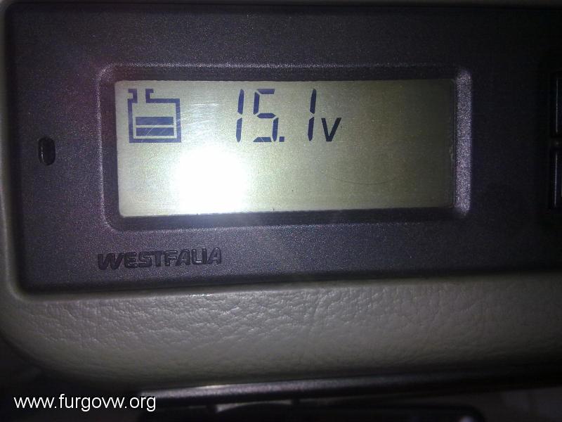

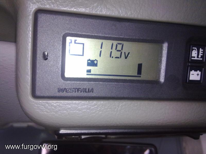

y aquí ves los resultados de las mediciones en la centralita y en la batería.
con el motor apagado
con el motor en marcha

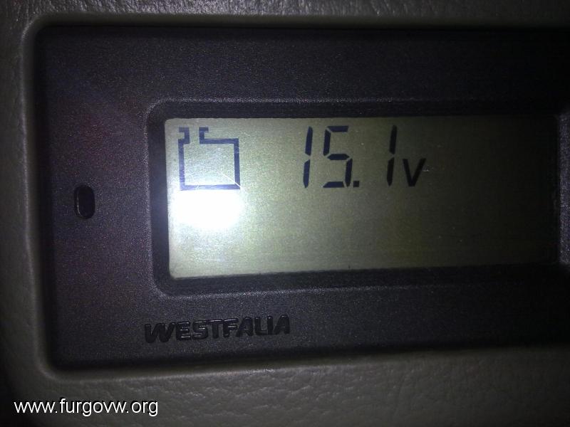

parado el motor y arrancado de nuevo y salió así
unas veces marca rayitas en el depósito, otras no...

No se pone a 15,1v parpadeando, con la furgo en marcha, perooooooo...
No marca las fracciones del estado de carga de la batería. y el nivel de aguas limpias unas veces sale y otras no,
este puede que sea la varilla que esté sucia o atascada (digo yo), lo otro, habrá que seguir investigando.

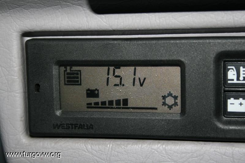

pero esto es normal las fracciones solo aparecen cuando se va consumiendo la bateria, si esta cargada solo aparecen la primera y la ultima y conforme se va gastando energia se borra la ultima y aprecen todas las fracciones
te dejo una foto con mis famosos 15.1 v y la bateria en uso
