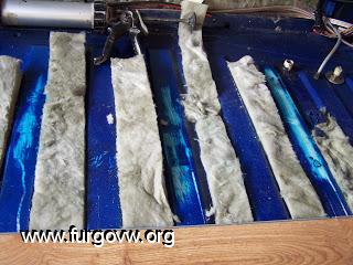

el problema es como aislas el suelo sin que levante demasiado. La tarima ya son 8 mm y no puedo levantar mas porque los muebles tienen que ir encima.
Lo he pensado, pero al final solo voy a aislar en las "valles" del suelo y la tarima apoyarla en las "crestas" (me explico?). Ya se que la eficacia del aislante en este caso no es muy buena, pero no se me ocurre otra manera.

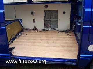

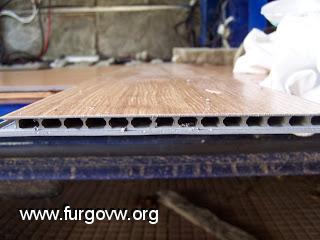

T3Power
Tenía pensado meter el suelo de Teka, pero no encontré Teka de 10mm de espesor sin barnizar y al final me convenció esto que ví... Tarima flotante de PVC... se puede poner hasta en el fondo de una piscina. No le afecta para nada la humedad y tiene un acabado muy bueno. Además es hueca y aisla un poco el suelo con sus "camaras de aire". Este es el resultado...
