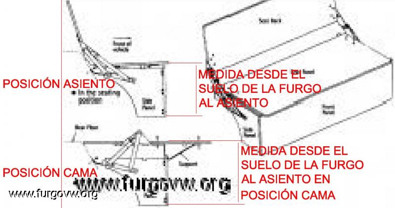

Hola,
A ver si me aclaro que me interesa el temilla... . .loco2
Estos herrajes http://www.justkampers.com/shop/t25/rock-and-roll-seat-brackets-pair-j11561.html son los que cuando esta en posición asiento, la base (Donde apoyamos el culete) está a X centímetros del suelo de la furgo y cuando está en posición cama está a X + ? centímetros de la cama. Cierto?
Alguien sabría que diferencia de medida hay?????  .confuso2

no, el sofá cama queda a la misma altura, solo que sale hacia adelante del arcón el asiento y el respaldo baja hastaa quedar plano. Digamos que primero tienes casi un ángulo obtuso, respaldo obtuso y asiento plano, y luego tienes una cama plana, no va para arriba ni para abajo.

Gracias por tu aportación. Creo que los herrajes que a mi me interesan son los de Just Kampers que si que varia la altura del asiento respecto al suelo de la furgo dependiendo si está en una u otra posición. Pero sigo sin saber la diferencia que hay  ???...

si tienes una VW y la cama mira hacia adelante no tendrás problemas con ninguno de los dos. Yo personalmete prefiero el universal, pues el arcón lo puedes abrir mas, el otro creo que puedes variar un poco la altura con respecto a la del arcón, y tiene las dos patas o brazos intermedios que hacern de refuerzo, aunque un amigo tiene tambien el universal y sin refuerzos y puesto sobre el asiento abierto no se mueve.
Ya te digo, si yo tuviera que comprarlo escogería el universal.
Tendrias que verlo en funcionamiento, pues es dificil de explicar.

Hola, una pregunta necesito saber cual es la diferencia de alturas en modo asiento y modo cama desde el suelo. Tengo entendido que hay unos herrajes en los que esta distancia varia. Y es lo que necesitoooo!!!!
nacjete
En mi caso no varía la altura del asiento a cuando es cama, son los universales, los otros llevan la pieza en forma de V (diríamos) y esa es la distancia que te variará de altura de cuando sea asiento a cama. La mia queda a la altura de la parte trasera del motor es una t3.
