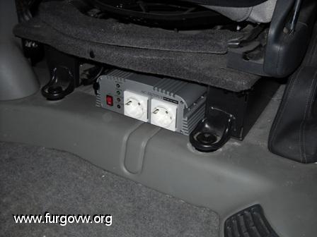

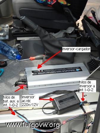

En primer lugar, he instalado un inversor-cargador de 1000W, debajo del asiento del conductor.

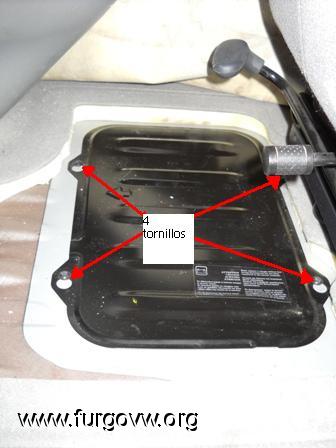

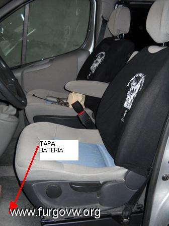

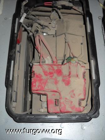

Para las conexiones a batería, deberemos quitar la tapa que hay en los pies del asiento, y quitar los cuatro tornillos que lo sujetan.
Ya tenemos la tapa fuera, parece que hay un poco de polvo.

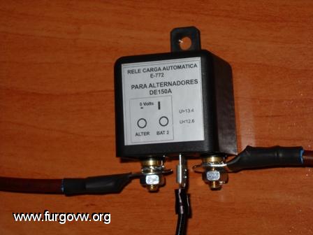

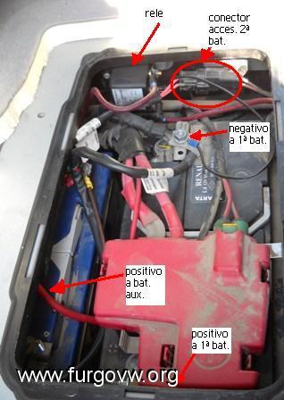

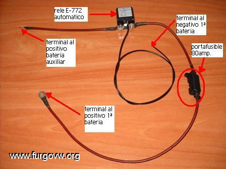

Ya que tenemos las baterías al descubierto, y aprovechamos para instalar el relé automático E-772, con un portafusibles de 80Amp.

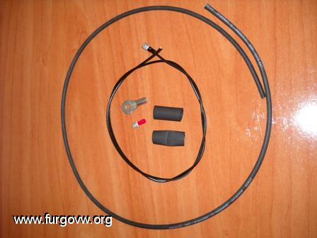

Necesitaremos junto con el relé y el portafusibles, cable rojo de sección 10(yo no tenia rojo y pinte uno que tenia negro), cable negro de sección 1, terminales y funda termorretráctil.
Es muy sencillo conectar aquí os muestro como hacerlo, (calcular primero la cantidad de cable que ara falta. +/- 1m de rojo del 10 y 0,5m del negro
Más detallado.
Así tenéis que conectarlo.
Yo elegí este hueco para instalar el relé, ya que aquí no molestara para sacar las baterías el día que tengamos que substituirlas.

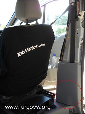

El conector que os marco en un círculo no lo desconectéis aunque hagáis una instalación como la mía, porque no os funcionaran las luces pequeñas de cortesía de la parte central y trasera.

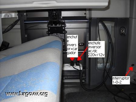

Al lado del inversor-cargador, he instalado un convertidor de Ac/Dc (de 220v a 12v), este va conectado a un interruptor de 3 posiciones I-0-II.
Este interruptor me sirve para poder cambiar a modo batería o modo camping todos los accesorios que instalo el la furgo. No se si me explico, este interruptor me permite que los enchufes de 12v, luces...etc funcionen con la bateria o con la corriente del camping "cuando este enchufado" y así no consumen de bateria.
Aquí veis como va, para poder haceros una idea.

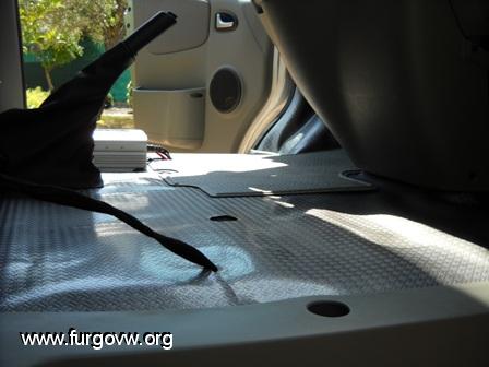

A también he aprovechado para poner todo el suelo de "moqueta" de  plástico, que imita el aluminio.

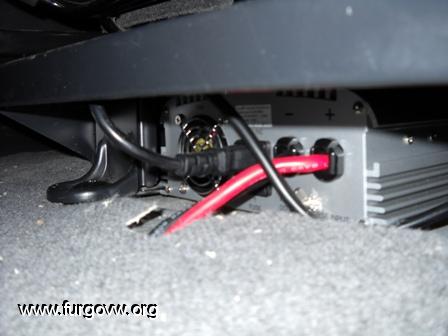

Así queda montado.

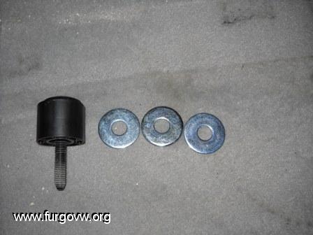

Para volver a colocar el asiento he tenido que utilizar tres arandelas por cada tornillo, ya que no me cabía el inversor, de esta manera he ganado el centímetro que me faltaba.
En la parte trasera también he forrado todo el suelo.

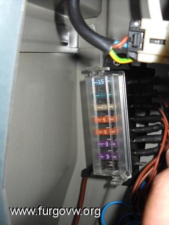

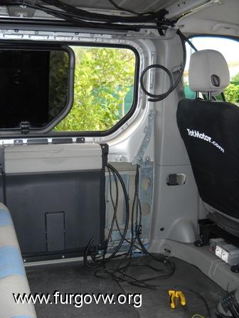

Aquí detrás es donde tenemos todo el follon de cables y fusibles.
De este portafusibles salen los hilos que dan corriente a todos los elementos (enchufes de 12v que traía de serie y hemos modificado, que luego os mostrare), luces ...etc.

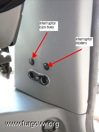

Aquí vamos a instalar enchufes de 12v y toma de USB.
También irán los interruptores para encender las luces.

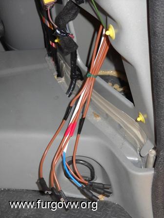

Pasamos todos los hilos necesarios desde el portafusibles asta aquí. (4 hilos para los interruptores y el blanco que lleva 2 hilos para el enchufe.)
I este es el resultado.

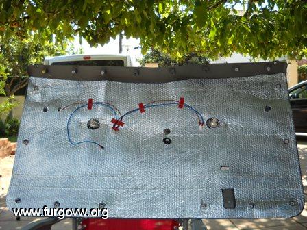

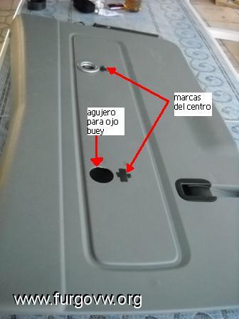

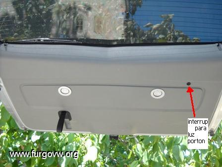

En el portón trasero instalaremos dos ojos de buey con bombillas de leds que cada uno solo consumen 3W.
Para ello marcamos el centro donde los queremos colocar.

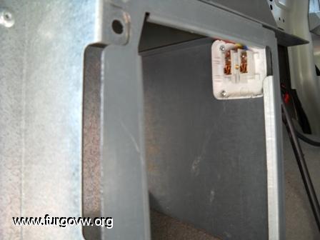

Al quitar el panel vemos que no podemos hacer los agujeros donde queríamos ya que coinciden con un nervio de la chapa, y tendrán que ir un poco desplazados.

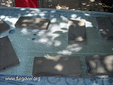

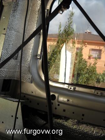

Ya que tenemos el panel quitado aprovechamos para poner aislante térmico, yo he elegido este que es de unos 3-4mm y lo he puesto doble, ya que cabe de sobras.
En el interior de la furgo he colocado el mismo aislante como mas adelante podréis ver.
Aquí ya tenemos el aislante pegado al panel y la instalación echa de las luces.

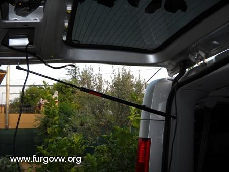

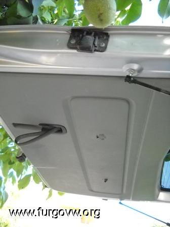

Estos hilos también tendrán que ir asta el portafusibles.
Pasando el hilo por el portón.
I aquí terminado.

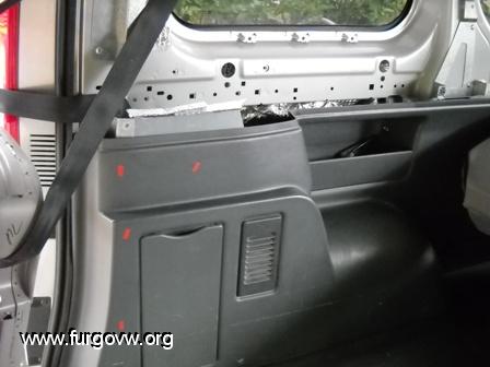

Para sacar el techo tendremos que quitar los paneles traseros, y como no, aprovechamos para instalar algún enchufe, pasar hilos y poner aislante.

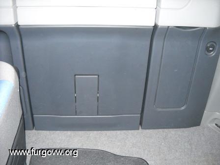

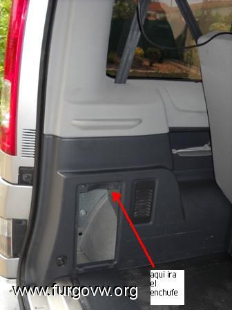

En la parte trasera donde esta la trampilla para poner los triángulos de emergencia y bombillas de recambio, pondremos un enchufe de 220v que solo funcionara si estamos conectados a la corriente de camping.
El enchufe colocado (sin carcasa), solo para que tengáis una idea.

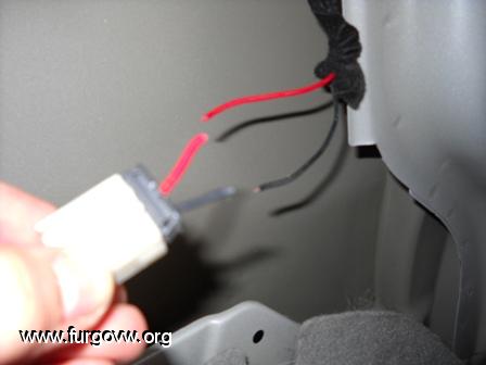

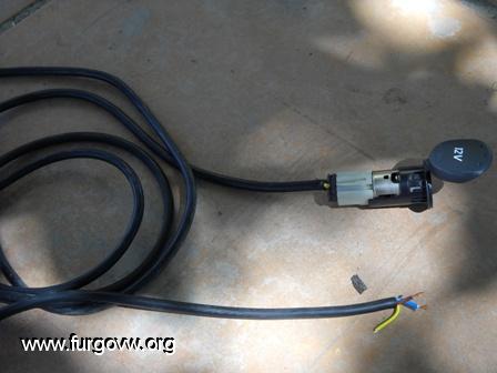

Como os comente antes las tomas de 12v de serie las modificamos para que tomen la corriente desde el porta fusibles que hemos instalado
Cortamos el cable que suministra la corriente.
Y  le pondremos un cable nuevo lo suficiente largo para que llegue asta el porta fusibles.
Lo mismo hacemos con la toma de 12v que tenemos al lado de la mesa.

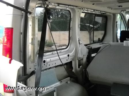

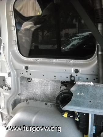

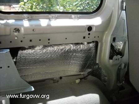

Desmontamos los paneles de ambos lados:
Aislamos:

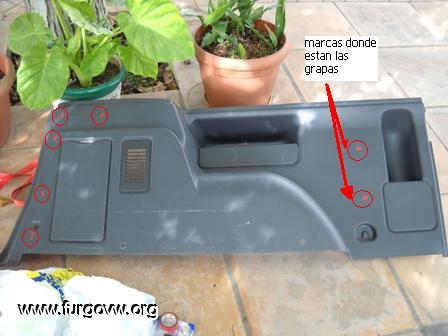

Una vez colocado el aislante y pasados los cables podemos colocar los paneles, pero solo los de la parte de abajo.( si ponemos los de arriba no saldrá el techo).
Para colocar mejor los paneles, donde están las grapas he colocado unos trozos de cinta aislante, para tomar como referencia donde se encuentras las grapas para luego hacer presión.

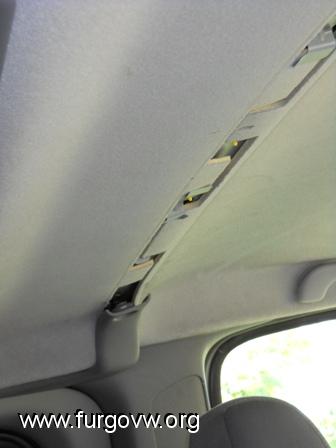

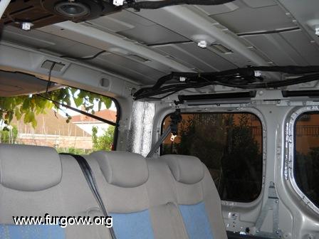

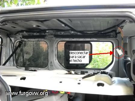

Ahora desmontemos el techo:
Quitamos con cuidado el plástico que une el techo trasero con el de la cabina.
Con cuidado de no romper muchas grapas, digo muchas porque entre techo y paneles yo me cargué 6 y me toco ir a Renault a comprar de recambio.

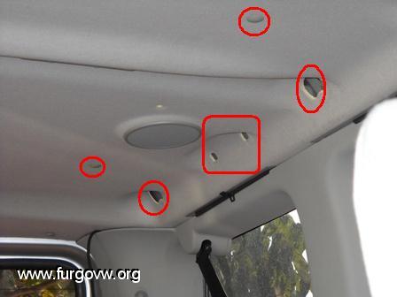

Quitamos los agarraderos, las tapetas y los clips que enganchas el techo a la chapa.
Aquí os lo marco con un círculo.

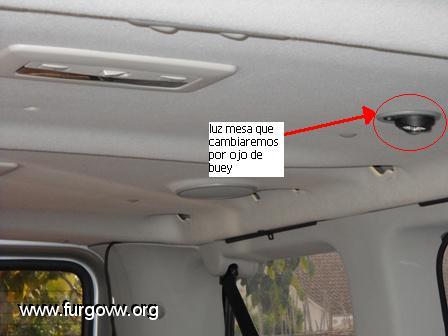

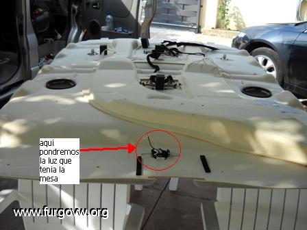

La luz de la mesa la quitaremos, y ya veréis que aremos con ella.
Una vez quitado todo esto, ya podemos sacar el techo, eso si con la ayuda de otra persona y mucho cuidado.

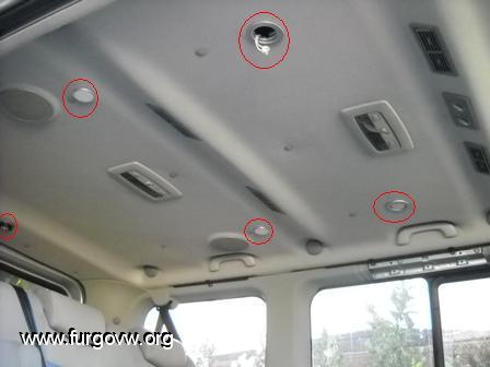

La luz que había encima de la mesa la pondremos en la parte trasera del techo para cuando estemos durmiendo en la cama y nos despertemos a media noche con solo levantar el brazo tendremos una luz a mano.
En el techo también instalaremos dos ojos de buey en la zona de la mesa y cuatro lámparas DIODER de IKEA, que iran ( dos en la parte trasera y dos en la zona de cabina) .

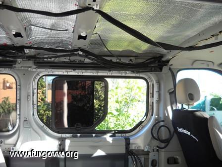

Por el techo pasaremos los cables necesarios y dejamos un par de tubos corrugados desde la parte trasera asta donde esta el portafusibles, por si en un futuro queremos poner algo mas como (una retrocamara o algún otro accesorio) no tener que desmontar nada del interior.
Luego podremos el aislante en todo el techo.

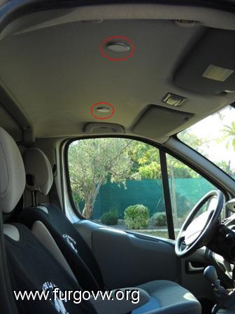

También  la zona de cabina. (Aunque no tengo fotos de cuando lo desmonte he aislé).
Una vez aislado ya podemos conectar todo y montamos el techo.
En circulo rojo podéis ver donde han quedado los dos dioders (parte izquierda) y los dos ojos de buey (parte derecha de la foto).
Y aquí los dos dioders de la zona de cabina.
Los cuatro dioders se encienden juntos en el interruptor que antes visteis.

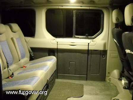

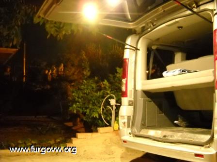

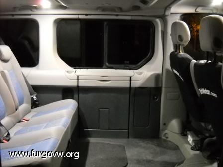

Y aquí tenéis el resultado del alumbrado de noche sin flash de la cámara.
Luz de los 4 dioders IKEA (para ver una peli, leer, jugar a cartas...)
Luz ojos buey mesa.(para la hora de cenar), ya que los dioders en la zona de la mesa no van bien, porque las personas que están sentadas hacen sombra a la mesa.
Luz maletero, (para preparar la cena si llueve, buscar algo en maletero...etc.).
