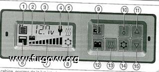

Llevaba centralita:Temperatura exterior(3) (9), temperatura (teórica) nevera(11) (15), encendido nevera(8) (10)+(14), indicador de conección a red 220(4), nivel deposito agua "limpia" (1), nivel deposito agua "gris" (6) fregadero (lleno a tope o "vacio"), nivel carga de bateria de 1/10 a 10/10 por "rallistas" (7) y voltaje (3). De calefacción estacionaria (13) no tiene indicador porque cuando la compramos de fabrica tenía que ser gas y nosotros  la queriamos de gasoil.
Piensa que si la que estás mirando es de Alemania, las versiones, opciones,...pueden ser distintas y si es posterior al mayo del 95 también, pero me parece que la centralita es la misma
