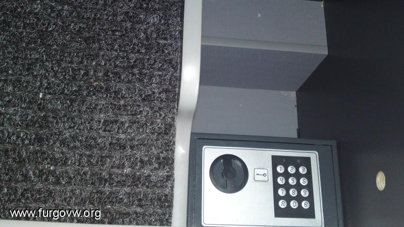

Hola gente bueno pues aquí dejo este minibrico que trata de poner una caja fuerte en la furgo,mi furgo es una michelangelo pero cada uno en su furgo puede buscarle un sitio que le vaya bien,ya sabemos que si la ven y quieren al final se la llevan pero les costara bastante  y se trata de ponérselo un poquito mas complicado.

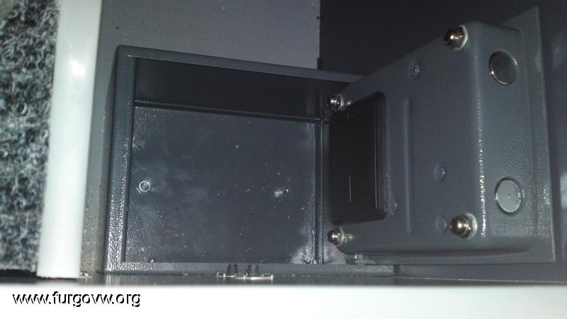

en la furgoneta que yo tengo ahí un hueco que la furgo que parece estar hecho para la caja fuerte

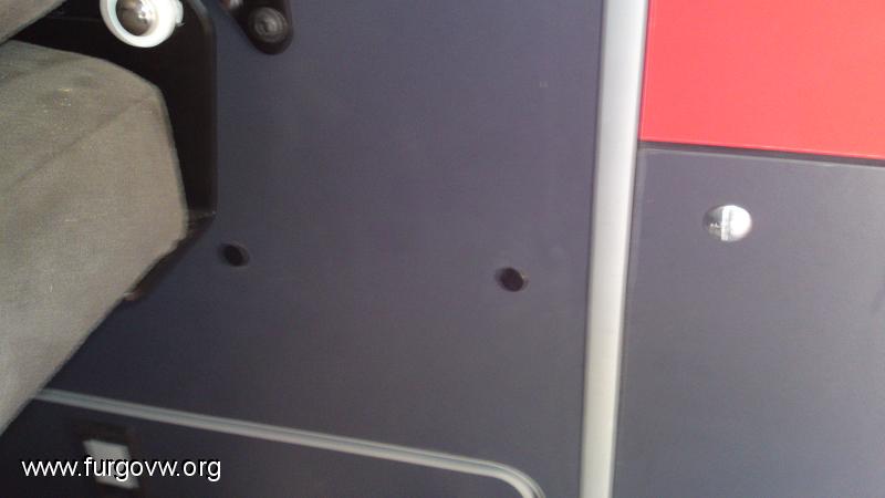

la caja trae 4 taladros hechos para ponerle unos tornillos taladrando nosotros el mueble o donde la vayamos a poner en la foto se ven solo 2 pero tiene otros dos en la cara que no se ve.
en la parte exterior embutí un poco los tornillos en la madera y encima le puse unas pegatinas de las que sirven para tapar tornillos en armarios.

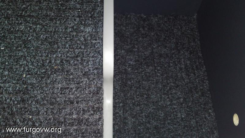

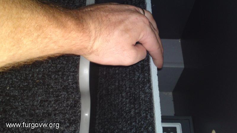

al final le puse una madera como doble fondo para tapar la caja.
y el resultado final seria este.
