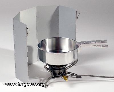

Te hace falta para la cocina butsir... unas 3 planchas de aluminio que tenga 35 cm de ancho por 30 de alto (para hacer el pliegue y tener para pisar con la propia cocina y que no se te mueva). De eso tienen que tener por hue...
ENANO
Cita de: 10cocos en Mayo 17, 2011, 09:07:38 am
Yo pondria 4, la mia es de 4 y estoy pensando en poner la 5 para los dias de lluvia......

Nosotros hace más de 20 años que tenemos uno paravientos como este.
Lo compramos en la Isla de enfrente a la de Didity. :)
Siempre nos preguntan donde lo compramos. Se ve que ya no los venden.
Nosotros hicimos unos a medida para nuestro horno plegable pero me parece que demasiado a medida y aveces me da la sensación que se calienta demasiado la zona baja del hornillo y no me gusta.
Lo mismo nos pasa cuando cerramos demasiado el paravientos alrededor del hornillo-bombona.
Si lo haceis cerrado por todos lados, yo lo haría como el de ENANO. Que quede holgado, por si las moscas. .panico

que material es, aluminio, galvanizado o acero?  ;)

justo hoy he visto ese paravientos de la foto en decathlon por 13 euros, viene con una funda y plegado no ocupa practicamente nada.
