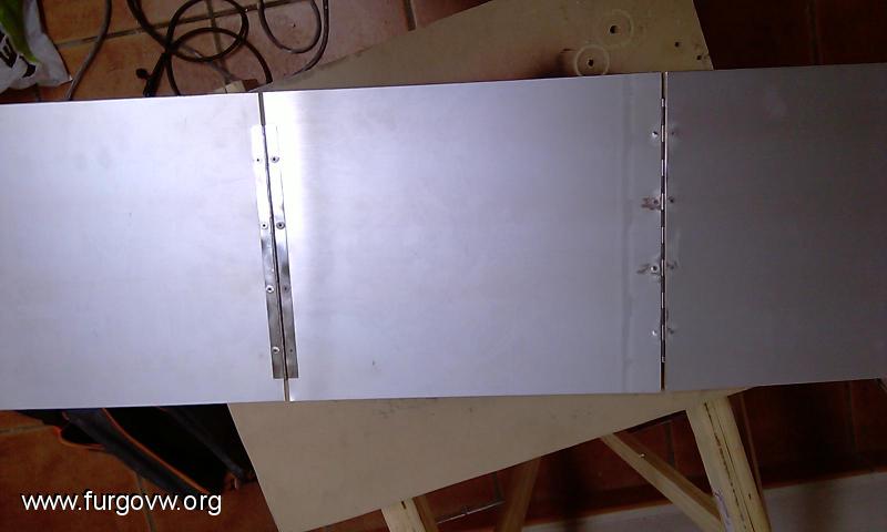

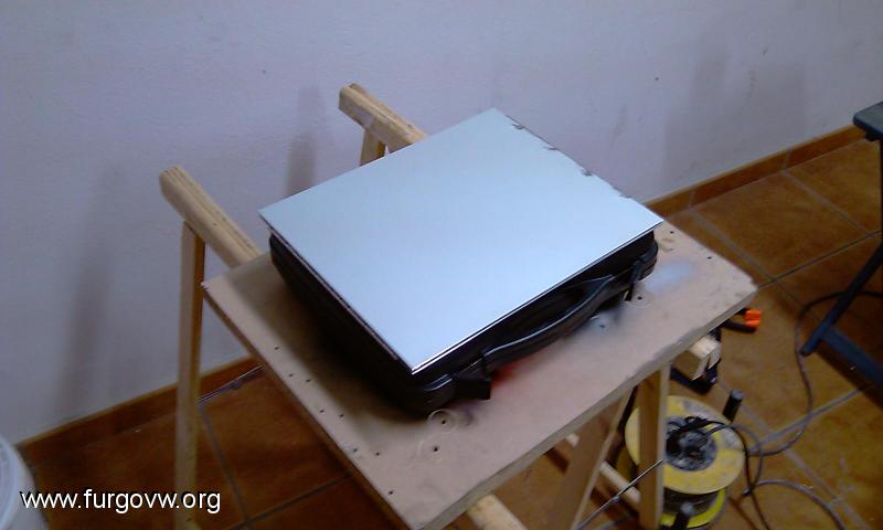

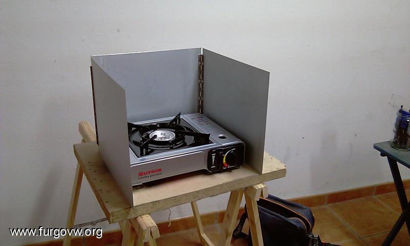

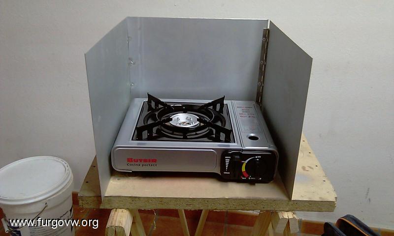

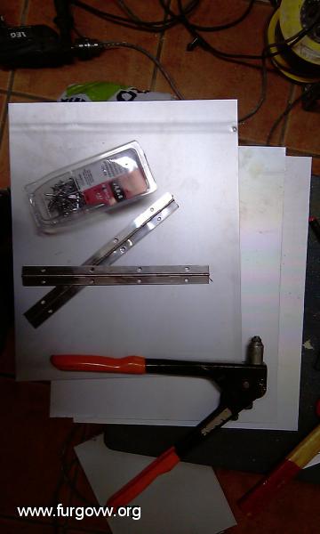

 bueno pues eso para los que teneis una cocina portatil de las de tipo maleta es igual que la mia y la medida de las chapas de aluminio es de 29X35cm si no la idea es variar las medidas a las mas adecuadas, las de este brico se ajustan a la maleta para que no estorben mucho en nuestras furgos cuando las guardemos.
bueno pues eso hay van las  .fotografo    .fotografo    .fotografo

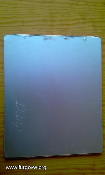

como podeis ver es algo muy sencillo y practico solo hay que colocar las visagras como se ven en las fotos y despues de remachar hay que limarlos con la radial para que no estorben al plegar el invento...
no se si este brico ya estara colgado en el foro de ser asi y si le molesta a alguien que lo diga y lo quito, yo se lo vi a un conocido y lo tenia echo con las cuatro paredes me parecio buena idea y espero que os sea util compañeros, cualquier cosa no dudeis en preguntar.
por cierto solo me queda idear alguna formula para que las chapas se queden fijas a la maleta y estorben lo menos posible al transportar la cocina, se aceptan ideas je je haber si entre todos sale alguna idea.

Buen invento, si señor  :o.
Para guardarlo no se si se podra redondear las puntas para que quepa en el fondo de la maleta, aunque igual no cierra.

lo cierto es que estaria de lujo pero no creo que cierre de todas formas lo miro y os digo...

Cita de: didity en Mayo 14, 2011, 21:20:04 pm
Te han quedao muy bien.
La idea pa que no se muevan que yo te propongo es: Velcro adhesivo, creo que podría funcionar.

gracias superpepe lo probare no se me había ocurrido
