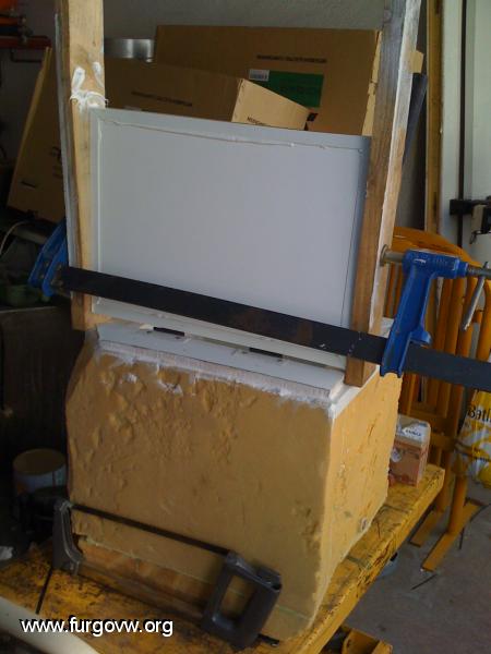

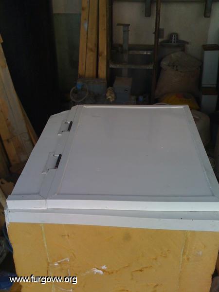

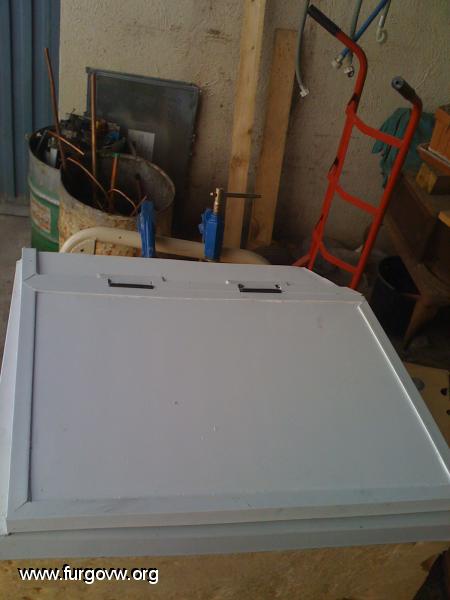

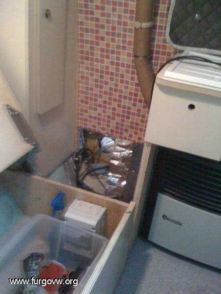

vale estan son las fotos de la nevera lista para montar el motor a falta de, una vez colocada, panear panel frontal por fuera(que es el unico que se ve una vez encajada), y una foto del hueco donde va la nevera con su salida de aireacion ya hecha, en el suelo va otra pero la foto la hice antes de liarme con el agujero del suelo que es por donde coge el aire el motor y lo xpulsa por el lateral, no es niguna maravilla pero esta muy digna y ademas el aislante es la leche, a ver que os parece, quiero respuestas sinceras, je je je je.

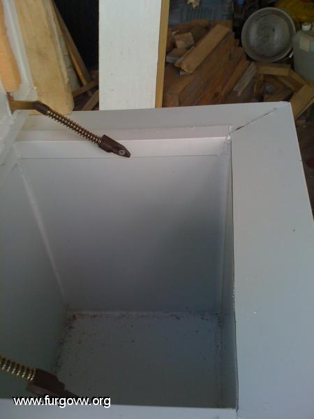

Los compases interiores son de esos que hacen fuerza cuando esta abierta la puerta y cuando esta cerrada, asi nos aseguramos que la tapa queda arriba y cuando se cierra  hace fuerza hacia abajo.En el canto trasero derecho he tenido que hacer una muesca para no entorpecer la chimenea de la calefaccion por eso se ve un angulo distinto.
