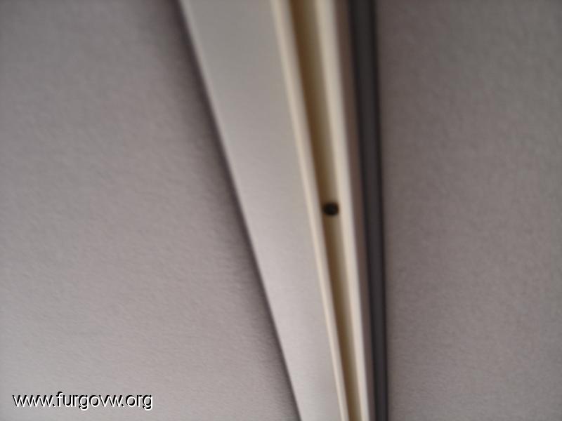

Hola, yo tengo una multivam con esa carrilera en el techo. Le he puesto cortina y he taladrado sin ningún problema para adactar el carril al techo. Este fin de semana le hago foto y te la enseño. Un saludo
Vinyi
Has puesto rosca chapa o un remache roscado al plastikillo??
A mi me pasa un poco como a anima que me da apuro en levantar el plastico y acceder a la chapa por eso si se pudiese taladrar solo el embellecedor y quedase el remache roscado alli seria cojonudo.
manelrodi
Yo pasé una broca pequeña de 1´5mm y luego le metí directo un tornillo normal de 2 mm. Queda bien fijado y resistente. Recomiendo que el carril que vayais a usar sea de plástico en vez de aluminio, este se adaptará mejor a la forma de la furgo. El lunes te pongo fotos del brico. Un saludo.

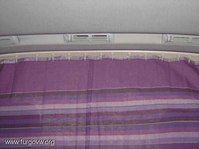

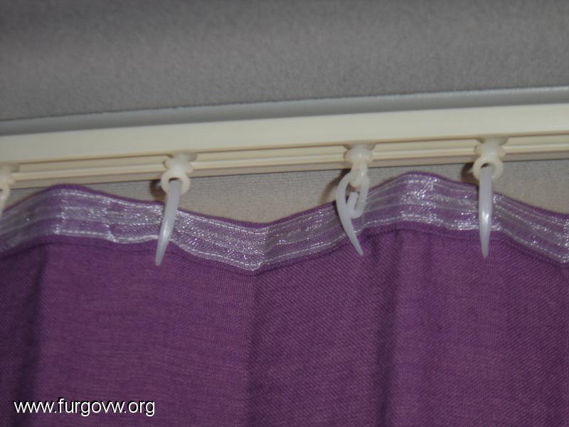

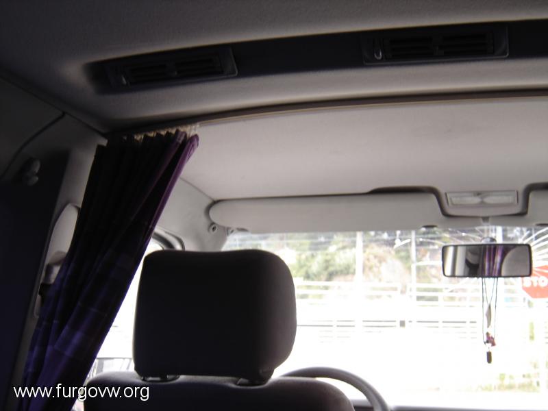

Vinyi he encontrado unas fotos de cuando hice el brico
Yo he colocado el carril de las cortinas que es de plástico, directo a la barra que viene en el techo, tienes como dos centímetros antes de llegar a la chapa.
He utilizado este tipo de cuelga cortinas, porque casi no queda espacio hasta el techo.
Así queda con la cortina cerrada
Y así con ella abierta.
Espero que te sirva. Un saludo.
