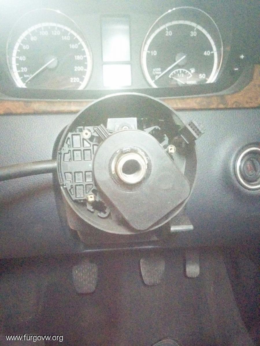

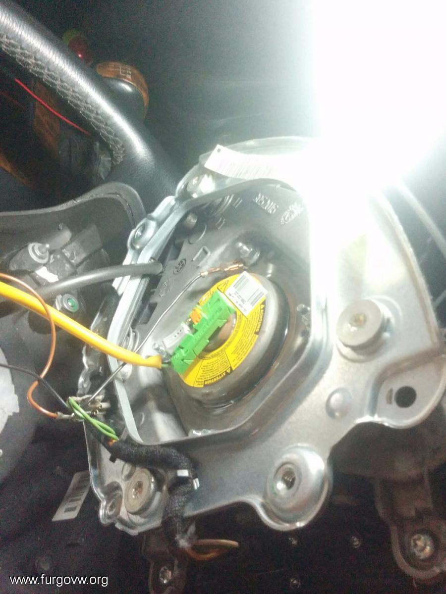

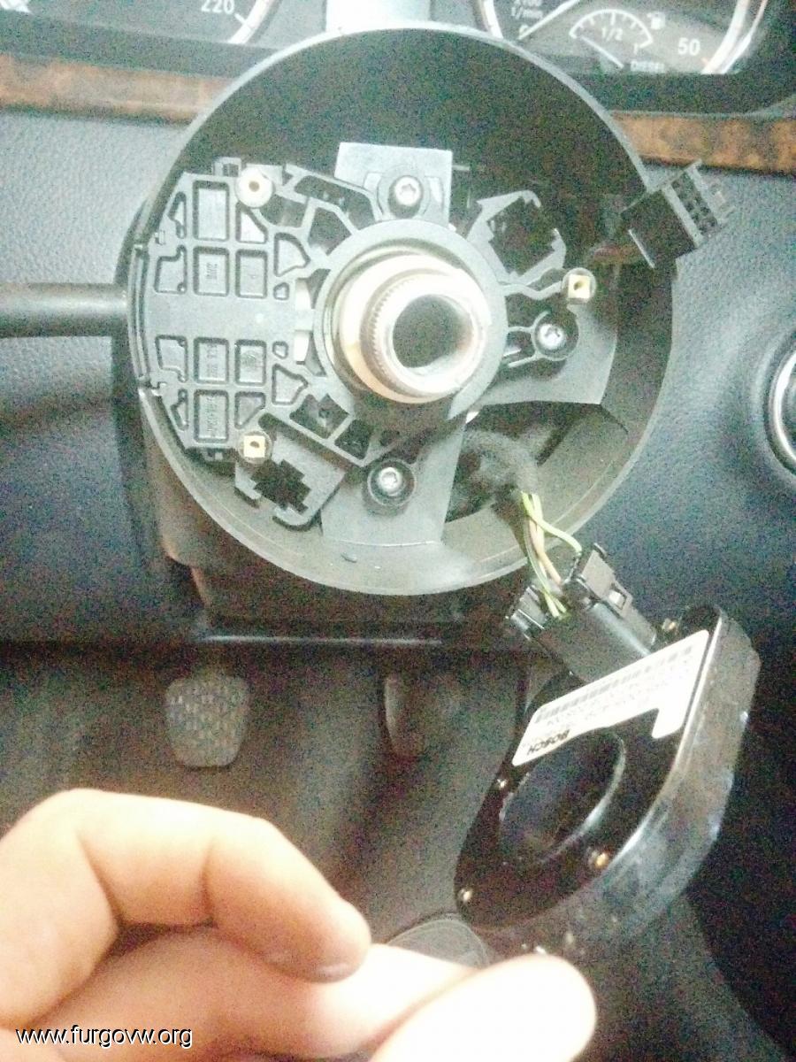

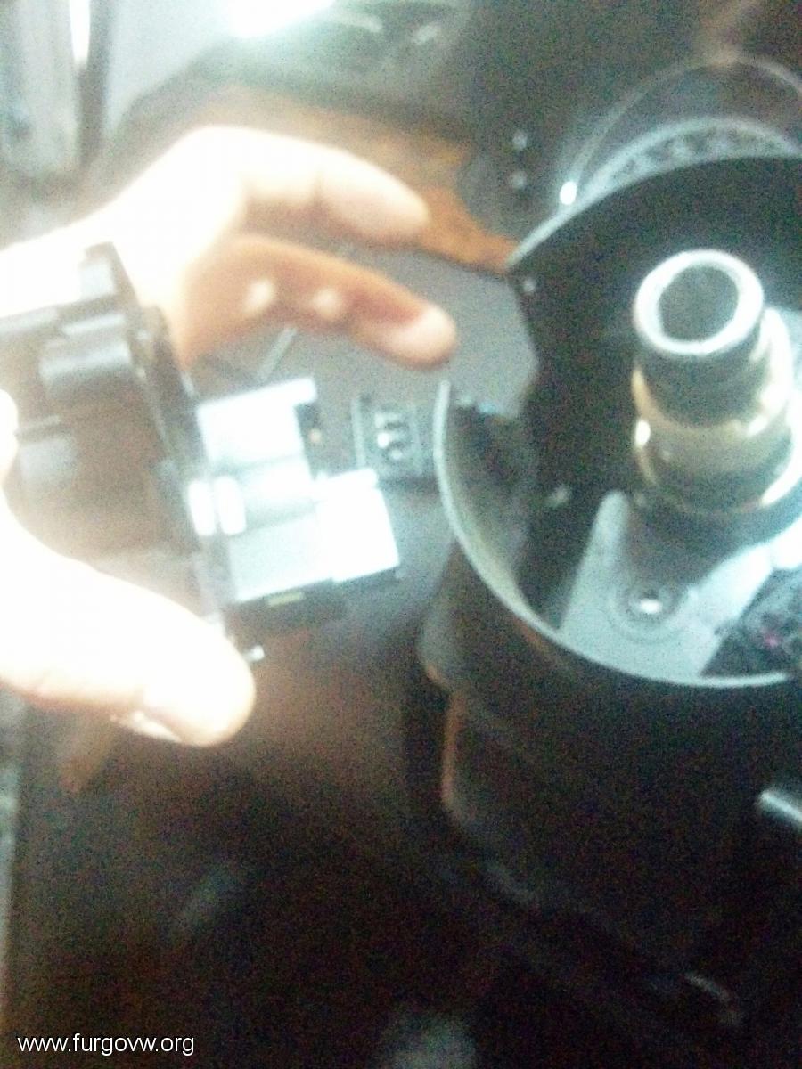

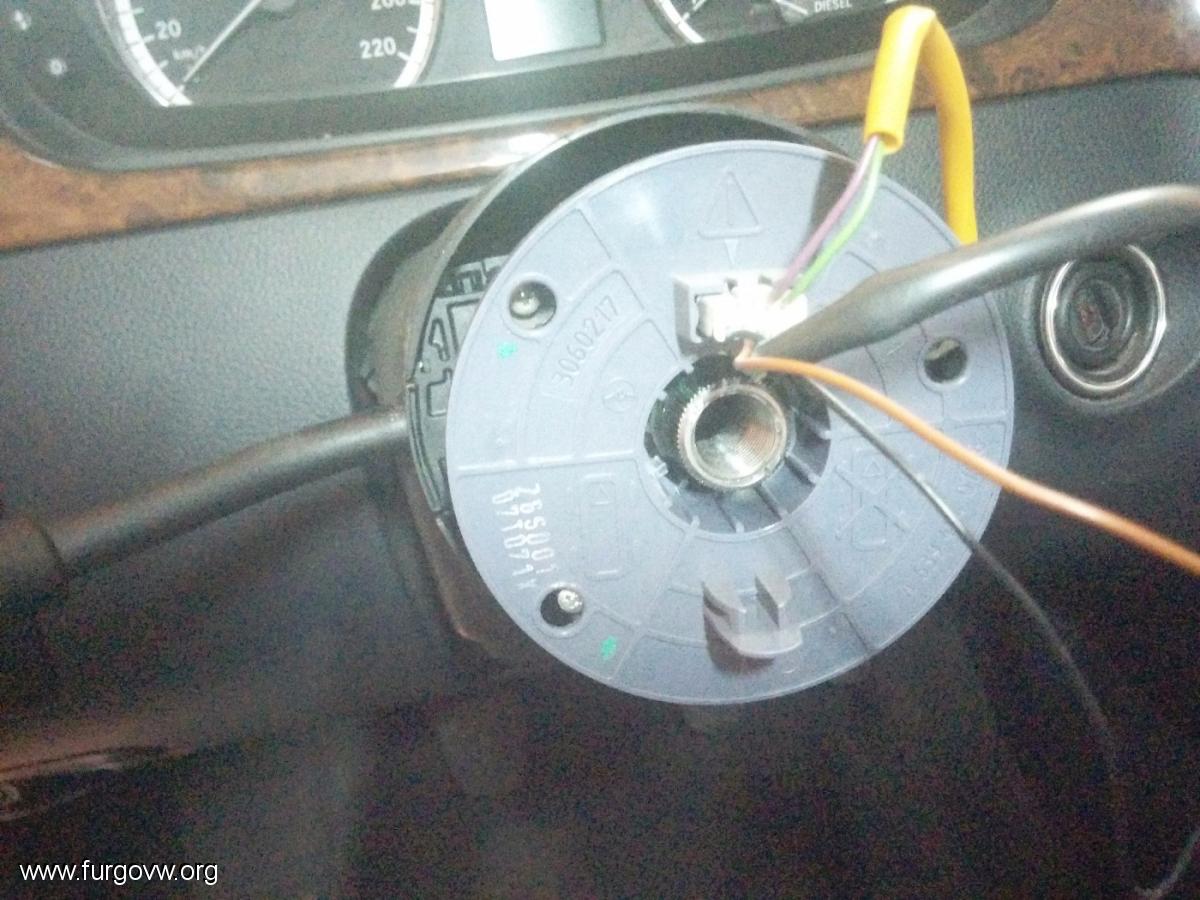

Yo me he cambiado la palanca del tempomat en mi viano 639 del 2007 2.2 150 cv. He seguido los pasos que aquí se explican y aporto algunos problemas que me he encontrado y algunas soluciones.
-Decir que cuando he sacado el conector del airbag, la pieza de plastico naranja me ha salido disparada y trabajo he tenido para encontrarla por la furgoneta, hay que sacarla con mas cuidado dels que yo lo he hecho.
-En cuanto al sistema rotatorio, me he encontrado al desmontar, que los tres agujeros de la carcasa superior donde se encuentran los agujeros, no coincidian con los tornillos, raro raro. He tenido que separar un poco la parte superior y casi se me desmonta. He visto el interior con la espiral que se me deshacía, pero he podido aguantarla y ponerla en su sitio otra vez. Girandolo un poco he hecho que coincidan con los tornillos y he podido desmontarlo.
-A la hora de montar me ha surgido la duda de los cables, por donde es mejor pasarlos. Yo he pasado de las cuatro mangueras, tres por el hueco grande que queda a la izquierda arriba y solo uno por el hueco de la derecha, es facil saber cual és, por que si no es imposible montar sin que quede mordido. Es el cable que se monta el último. En las fotos que he colgado se ve pasado por un sitio incorrecto, el sitio correcto es el que se ve en las fotos de al página inicial.
-Yo aunque me he rozado algo la mano, no he tenido especiales problemas para conectar. He quitado el bombín, girando con un destornillador sobre el embellecedor, el bombín se ha hundído, pensando que ya la había fastidiado, pero me ha servido para acercarmelo hacia el agujero de debajo del volante y poder conectar practicamente viendo donde colocaba las manos. Después he empujado todo el bombín hacia su posición y he vuelto a enroscarlo junto al embellecedor.
-No he cambiado la carcasa, he presentado la palanca, la he medido, y con una sierrecita he cortado justo en el sitio donde entra la palanca.Sólo se me ha escapado la sierra una vez y he hecho una pequeña rascada. A mi me ha valido la pena cortarla y no tener que comprar una carcasa nueva.
Ahora me falta que en la Mercedes me lo activen, aunque no he cambiado el acelerador y me dijeron que debía hacerlo. Espero que me lo activen sin tener que cambiarlo.
