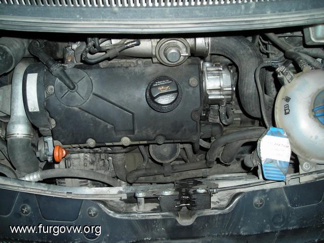

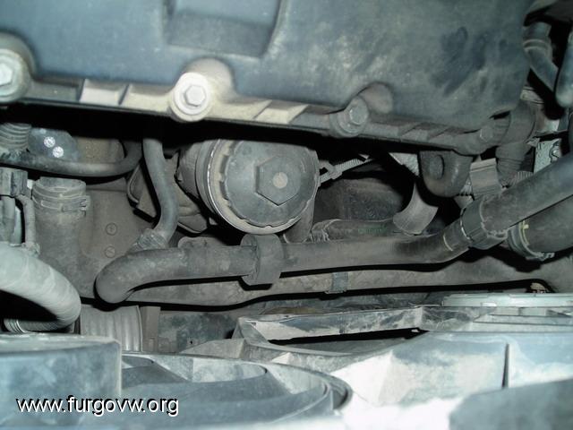

Bueno ta ahi llevas las fotos del filtro de aceite.
Como no hice tutorial sobre el cambio de aceite aprovecho pa ponerlas aqui y de paso si le sirven a mas gente, pues mejor.
Estas son de las T5 de 88 y 104 CV, las de 130 y 150 (las de 2 y 3 letras rojas) el motor difiere bastante.
Como puedes comprobar el acceso al filtro es buenisimo pues es casi lo ves antes que el motor  :o jajaja
Espero q os sea de ayua ;)

Aupa , muchas gracias , el mio está donde tu tienes el alternador , debajo del mango naranja , pero ya veo que es del mismo tipo , y más dificil de llegar por el menor espacio y tubos en los motores de 130 y 174 ?
