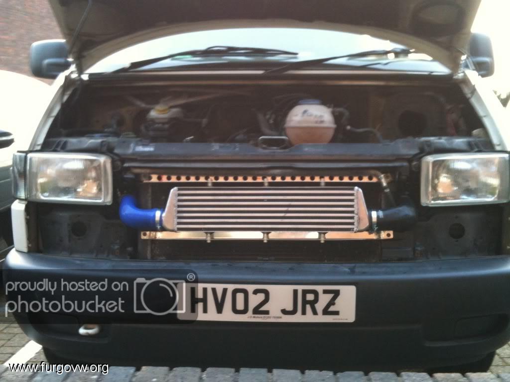

Tengo una duda, y es que no se que intecooler montar por que el del coche donante no lo veo muy factible.
No se si montar el de una 2.5 tdi o meter uno en el frente (creo que seria lo suyo y quedaria mas dicreto) pero no veo mucho sitio ni cual comprar para acoplarlo ni donde colocarlo.
Lo tienes hecho/pensado como lo vas a hacer??
gracias
SoyGenin
Diciembre 09, 2016, 09:51:09 am #129 Ultima modificación: Diciembre 09, 2016, 10:00:35 am por SoyGenin
Cita de: kattemultivan en Diciembre 08, 2016, 21:21:54 pm
Buenas Diego como va la furgo??
gracias
Las dudas se resuelven sabiendo el espacio del que dispones. Morro largo, puedes meterlo delante del radiador siempre, si pillas uno fino del tipo de las 150cv. si es de morro corto, solo si no tienes aire acondicionado. No queda hueco, esos 4cm que da demás el morro largo dan justo para eso, que es donde lo llevan las 150cv. Si no dispones del espacio, el mejor sitio es como lo llevan las 2.5 tdi, aunque no necesariamente tiene que ser el ic de ellas, hay gente que se ha fabricado soportes para el IC del coche ponerlo ahí.
También vi una vez una foto de uno que metió el IC del coche en el paso de rueda donde está el claxon (debajo del filtro de gasoil), haciendo con pvc unos paredes y conductos para canalizar el aire, lo que no se yo el rendimiento que pueda dar ahí, porque el aire que le llega es indirecto.
googleando he visto algunas imagenes que igual te ayudan:
Esta es la solución de Kevguay y es de aquí del foro.
Como ves, es echarle imaginación  ;)
