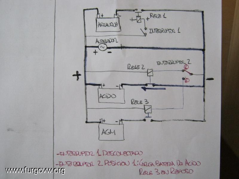

He comprobado que al estar parada la Furgo y conectar el cable para cargarla a la red solo carga las dos baterías de servicio. Lo que quería hacer es colocar un relé entre el cargador de las baterías de servicio y la batería de arranque, para así cuando conecte la Furgo a 220v me cargue las tres baterías a la vez. Como hace cuando la furgo esta en marcha.
Alguien lo ha hecho?.
Esto sería bueno para cuando la Furgo esta parada un tiempo, en vez de desconectar todas las baterías , simplemente sería enchufarla a la red.

Tambien podrias poner un cable de positivo de una auxiliar a positivo de motor, con interruptor pepino que aguante amperaje suficiente ( desconectador de baterias 9€) i uando estes cargando, le das!

(Bakoa), la solucion del cable de positivo de bateria de servivio a positivo de la de arranque es buena y rapida, lo malo de eso es que se te olvide el interruptor conectado. Con el calentador elgena lo tenia asi y se me solia olvidar encendido hasta que lo puse de forma que solo encendiera con el contacto dado.
(kamikaze),Me dijeron en el taller que el cargador de la bateria paran cuando detectan que estan llenas, pero tampoco  me fio de dejarla cargando siempre que este parada.
Al final creo que pondre el interruptor con una lucecita que me indique que esta conectada para que asi pueda cargar las tres a la vez y quiza para momentos en los que las dos de servicio necesiten un apoyo, hacerlo con la de arranque..
