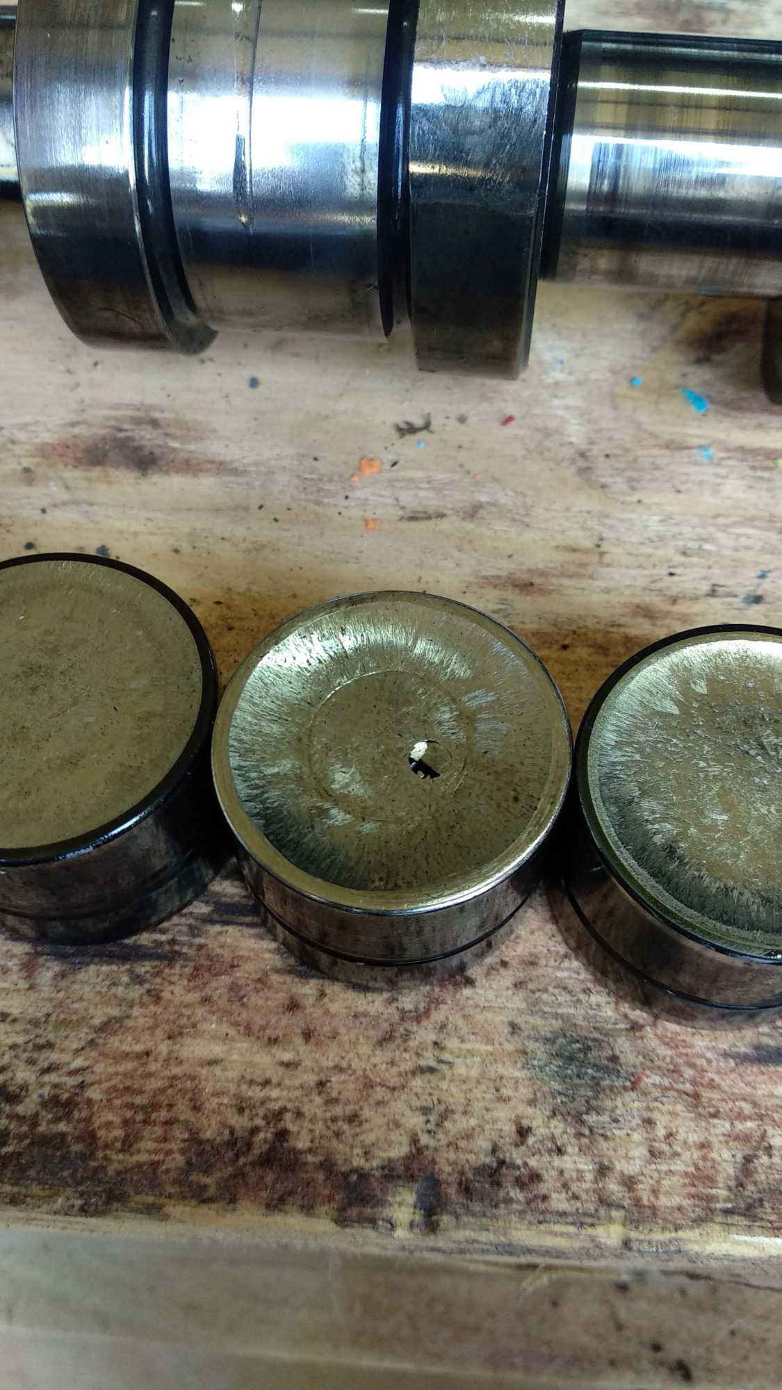

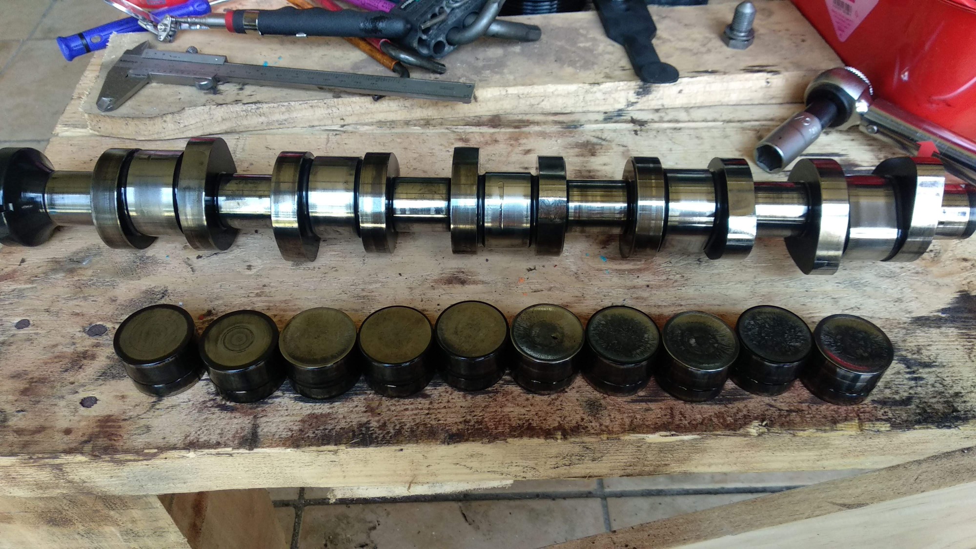

Edito y aprovecho para subir alguna foto de una reparacion que hice hace poco de este problema
(el arbol de levas esta invertido a su posicion)
Se aprecia en las levas de la izquierda, cilindros 4 y 5, mucho mas desgaste que en el resto, en los actuadores hidraulicos que si estan en posicion correcta, se nota el desgaste, en pares de 2 por cada cilindro, siendo el primer par correspondiente al cilindro 1 los que presentan mejor estado. Habia alguno hasta con agujero
Ademas presentaba alguna rascada en las levas de los balancines de accionamiento de inyeccion.
De aqui viene el ruido que se muestra en el video :)

Cita de: Koopah en Octubre 14, 2020, 19:09:24 pmPegale un ojo a este video
y haz lo mismo, soltando el tubo de admision despues del filtro, si el sonido es mas o menos igual, arbol de levas y actuadores hidráulicos como minimo.
Correcto y muy típico de ese motor ! Por falta de engrase en el 5
