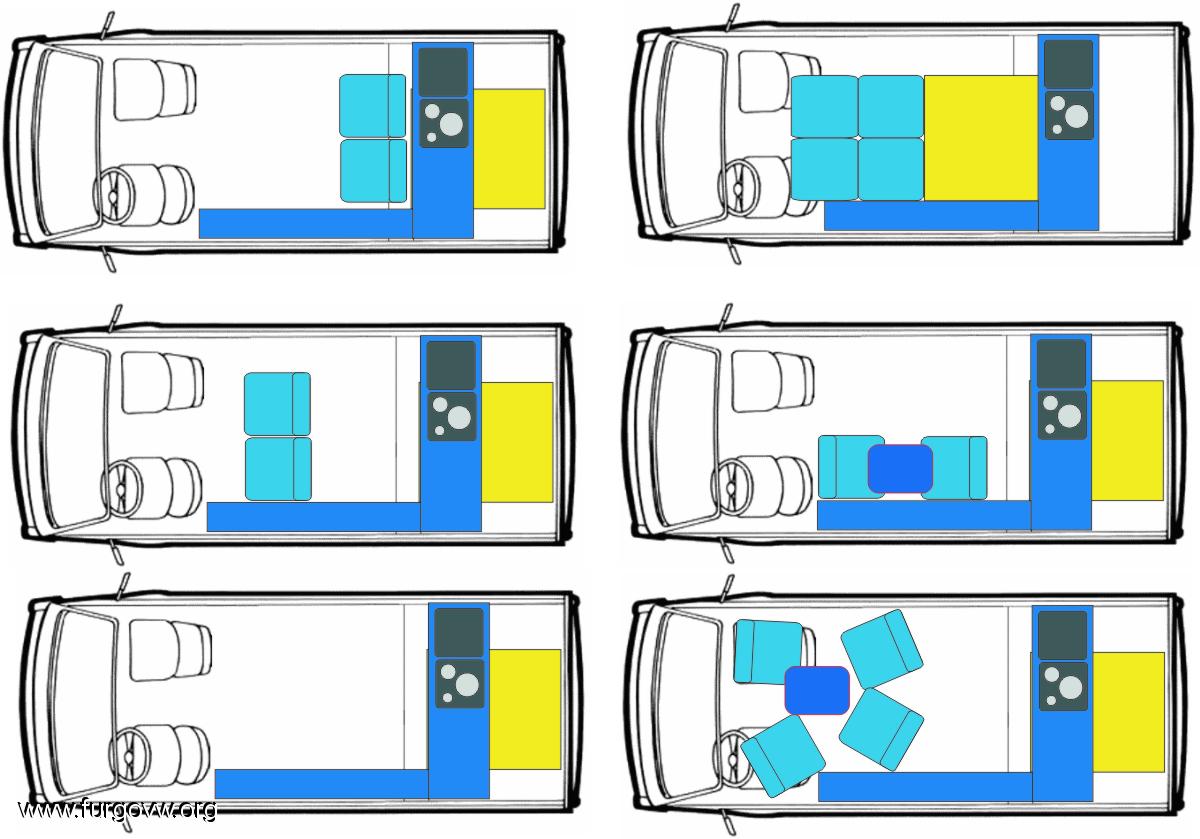

como soy un cabezón y siempre he querido tener una weekender he intentado sacar lo mejor de cada una, mi proyecto es este:
la cosa está en que he partido el asiento-cama en dos y además lo he hecho movible como en la dehler, con esto las posibilidades se multiplican... se puede dejar tanto espacio libre como en la joker, un saloncito como en la weekender... para viajar los asientos se montan cerca de los delanteros, a todos nos ha pasado que los de atrás no nos oyen cuando conducimos...
uno de los dos asientos es además el mueble del potty, el otro tiene espacio para guardar zapatos, etc..
en el lateral izquierdo va un mueble bajito que sirve como parte de la cama y en el que caben justas las tipicas bolsas del carrefour, esta hecho así para cargar y descargarlo con estas bolsas, con ropa o lo que toque...
la cama, una mitad se hace con los dos asientos-cama y la otra mitad va metida dentro de un cajón por debajo de la cocina.
llevo un par de meses durmiendo a diario con esta distribución (vivo en la furgo) y de momento el único problema que encuentro es el poco espacio que me queda para el potty cuando tengo la cama hecha, el resto de momento es perfecto para mi...

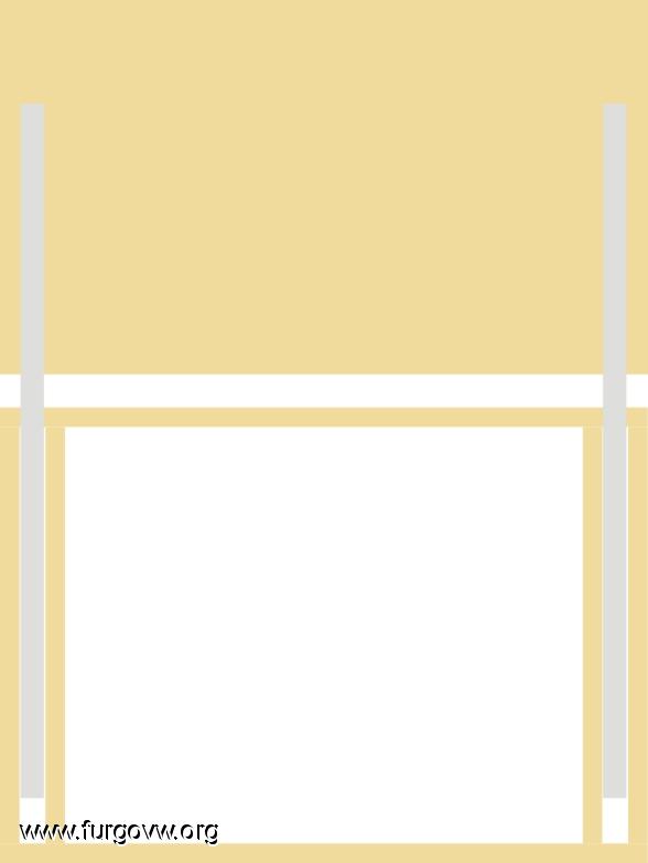

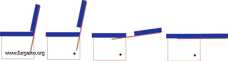

los asientos-cama son la clave de toda la distribución, son idea mía (que yo sepa), os pongo un par de imágenes para que veáis como están construídos.
en esta imágen se puede ver como pasa de asiento a cama, el asiento en sí es un cajón con un "compartimento" a cada lado por donde corren las dos barras que soportan el respaldo, el círculo negro que se ve es el tornillo que sirve de tope, también hay uno a cada lado... se pierde mucho espacio con estos dos compartimentos pero el asiento es robusto y no se trabará nunca con lo que llevemos dentro del cajón.
en esta segunda se puede adivinar como son los dos compartimentos, cuando los tenga más acabados os mandaré fotos, prometido.

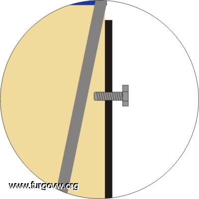

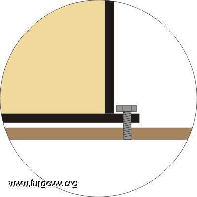

para anclar los asientos voy a montar una pletina de hierro por debajo del suelo, como lo llevan las dehler... en la pletina se pueden hacer varias roscas para poner los asientos en diferentes posiciones y que no se muevan durante el viaje, de momento sólo hare agujeros para una posición.
cada asiento lleva dos herrajes, uno a cada lado que servirán para anclar al suelo y los cinturones, esta tarde voy al herrero a darle las medidas, ahí van los detalles del anclaje al suelo y el de los cinturones de seguridad.

el salón, montado con los asientos enfrentados al lado del a ventana deja mucho espacio libre y es muy cómodo para hacer vida dentro de la furgo y ahora que estoy solo puedo hacerme una cama de 80cm con los dos asientos cama y el mueble lateral, me queda media furgo libre y puedo dejar la cama hecha todo el día.

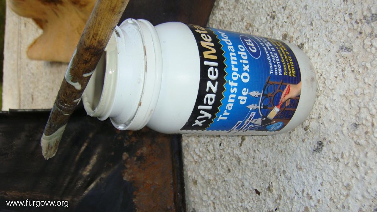

Joder que bueno. Tanta musclera supongo que tampoco ke esta ayudando. Yo la estoy manteniendo en vida con esto:
Lo de pintar y sanear para cuando sea rico
