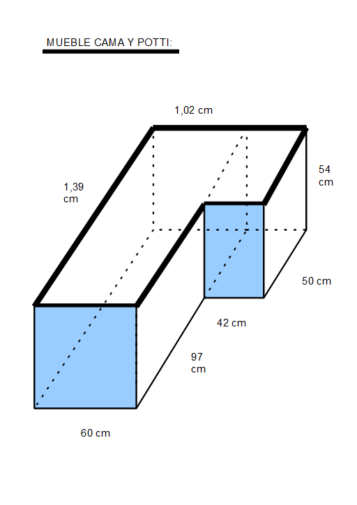

a ver,ya pillo por donde vas,pero esta todo pensado,la estructura frontal sera acortada a esta posicion,lo ke pasa es ke hasta ke no me lleguen las patas pegables pa poder sujetar la kama no puedo hacerlo o no podria montar de momento la kama,el diseño de la kama es este
y la parte plegable es la ke esta entre las dos azules,me keda100 cm hasta la ventana kon la kama plegada y ahi me entra la kocina ke sera de 40,lo ke kiere decir ke tendre un paso de 50cm plegada o algo mas y kuando este extirada sera de 10cm entre kama y cocina,pero mola tu observacion,jejeje .panico
