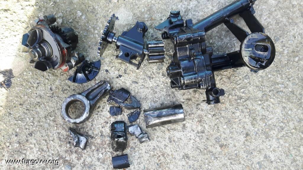

Pues el motor de mi querida furgo ha dicho basta, se ve que le sobraba una biela y la echo para fuera...
el mismo problema que otras muchas con los casquillos de biela, en mi caso llego hasta los 215 000 km.

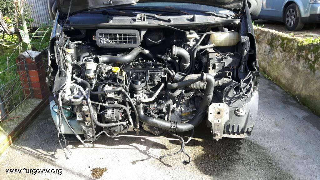

Ya me he puesto manos a la obra para recuperarla y tenerla lista que pronto llega el veranito y hay que seguir disfrutandola!
He conseguido otro motor de un siniestro y he puesto a mi hermano a trabajar 12 horas al dia...
El sistema que tenemos y los medios de trabajo son un poco rusticos.. jejeje

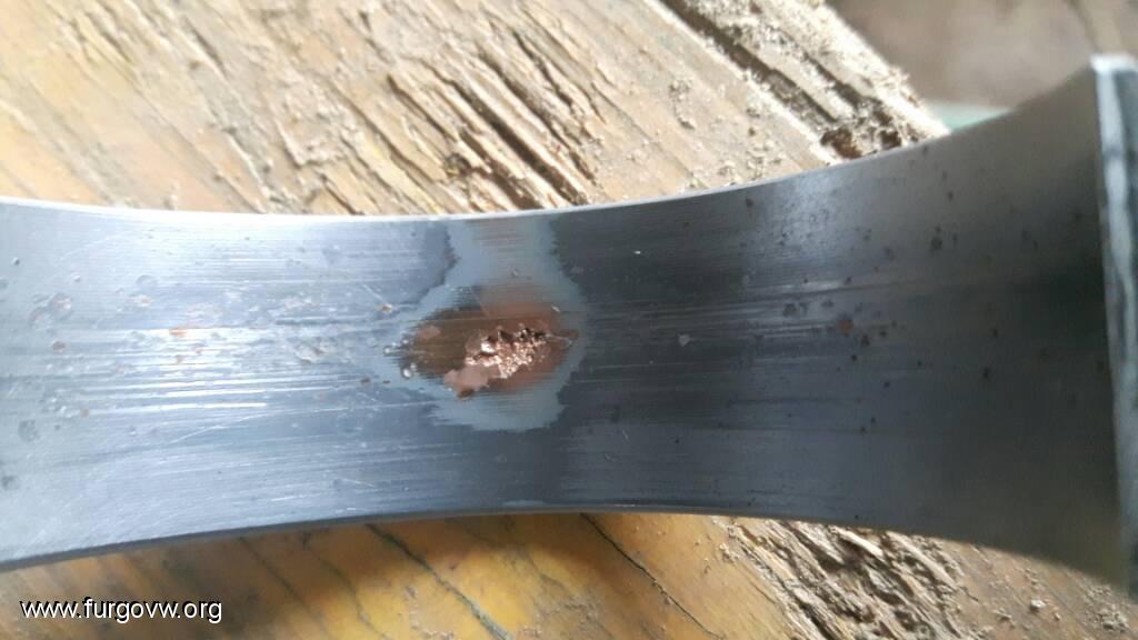

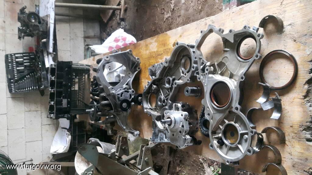

Aprovechamos para abrir el motor que habia comprado para cambiar los casquillos de biela y de bancada porque viendo como estaban con 215000km queria verlos con 120000 y menos mal que abrimos....
los primeros son los que tenian 215000 y que me rompieron... parecian papel de fumar.. y los otros los de 120000 donde ya habian perdido el cromado y se veia el bronce y como estaban de gastados...

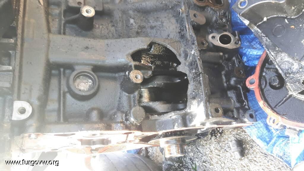

DLphotosport
vaya escabechina... bomba de agua, bomba de aceite, parece que exploto una granada dentro del motor...

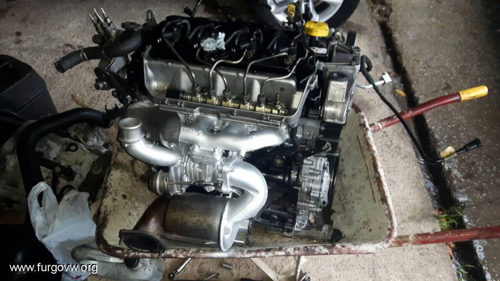

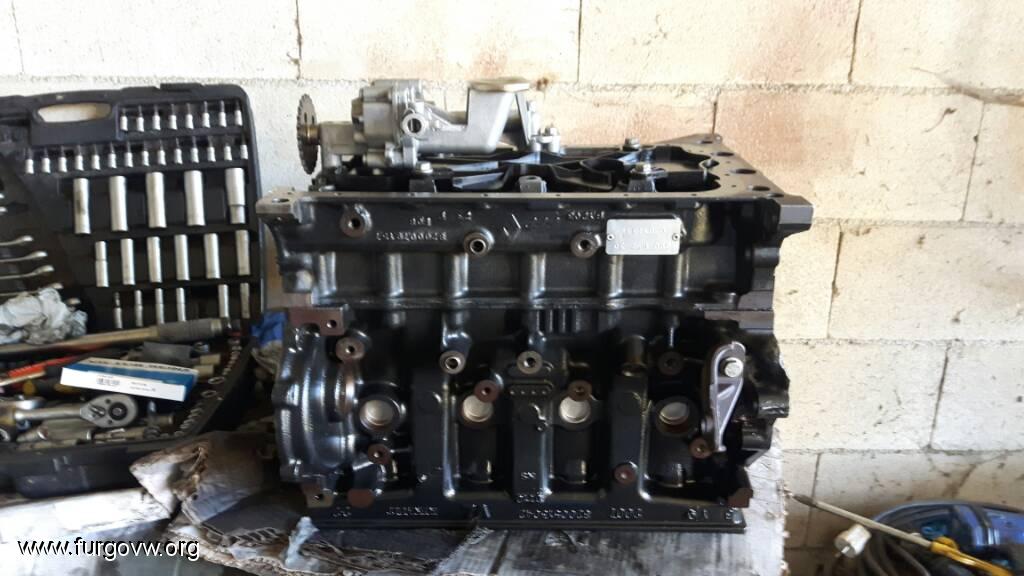

DLphotosport
Aqui esta el motor de sustitucion completamente desmontado, limpiandolo y empezar a montar, ya aprovecho y lleva juntas nuevas, casquillos de bancada y biela, todos los retenes nuevos, cigueñal equilibrado, culata comprobada y descarbonizada e inyectores recien comprobados y limpios.

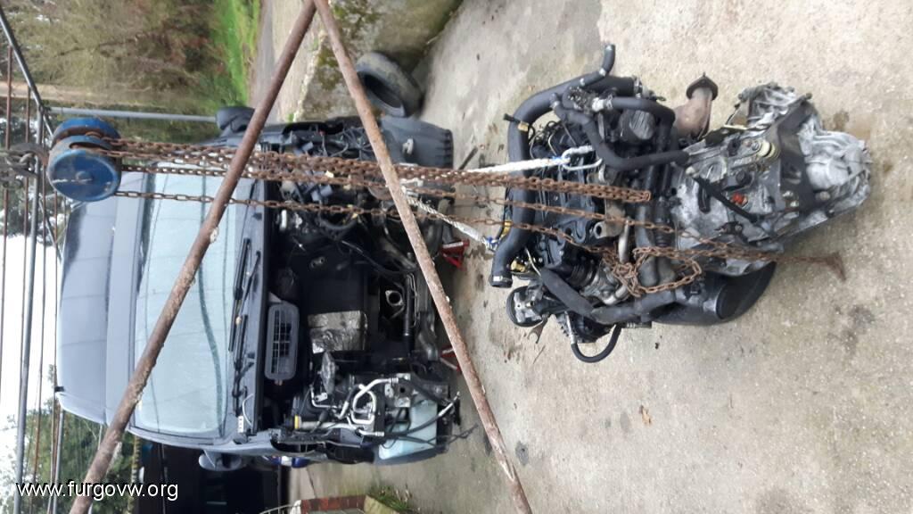

DLphotosport
DLphotosport
Listo para ser transplantado... aunque al carretillo tampoco le queda mal... jejeje
