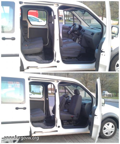

Alguien que haya fijado la base cónica al suelo de su furgo? Como se fija?
Tengo una Tourneo y tengo que fijar la base cónica donde apoya los pies uno de los pasajeros traseros. No tengo muy claro si intentar fijarla a lo burro con los tornillos que vienen o se debe agujerear y luego fijar con tornillos de roscachapa. No se muy bien los que me puedo encontrar debajo de la moqueta visible.

Buf, muy buen brico pero lleva mucho curro y estamos hablando de un hueco pequeño (50x50 cm) y con formas.
Ya la he fijado taladrando el suelo y pasando tornillos roscachapa. Ha quedado bien pero todavía tiene algo de movimiento, así que le haré una chapa con agujeros roscados a M6 para poner debajo y le pondré tornillos de rosca normal.
Gracias de todas formas.
En la foto se puede ver mas o menos el hueco donde debe ir la mesa.
