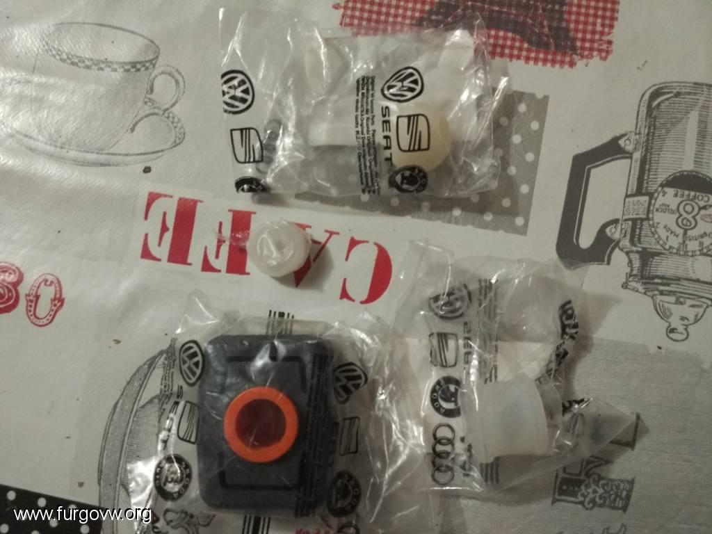

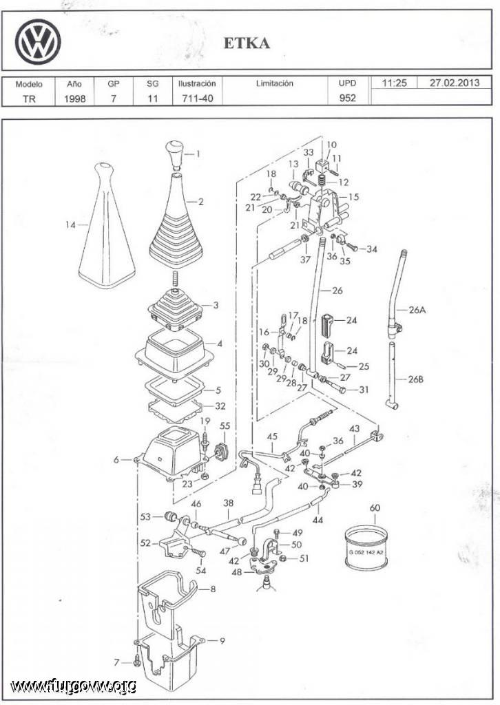

Pues no se a que se refiere, yo saque la varilla y lo unico que vi fue, las 2 bolas en la parte delantera 46 y 47,  un anillo (por llamarlo de alguna manera) 53, unos taquitos plasticos en la cruceta y al final atras de la varilla un taco negro/naranja rectangular 55,  yo lo que no cambie fueron esos taquitos blancos de la cruceta, todo lo de mas lo puse nuevo.. y la verdad quedo como nueva!!

Gracias por el esquema Dcastro, lo voy a imprimir y llevar al mecánico para que me explique que le ha cambiado, sobre todo porque después de llevarlo, en pocos días me ha vuelto a salir una holgura!

Joer que p*tada.. yo cambie lo que te comente y hasta hoy cero problemas, de todas formas espero que lo soluciones.. estaría bien que comentaras que te cuenta ese mecánico y que solución te da, yo compre las piezas por unos 30€ en la casa VW (lo mas caro el taco de goma negro/naranja) pero ya puesto a desarmar y cambiar las bolas decidí cambiarlo también, lo hice yo mismo y ese fue el único coste.. es algo lioso pero bueno me ahorre seguro que muchos € y en 2h máximo estaba cambiado!
