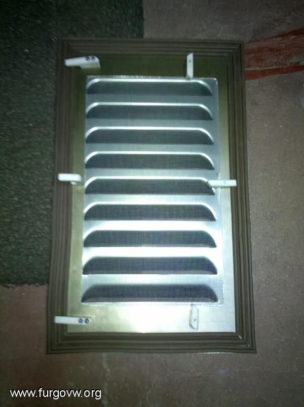

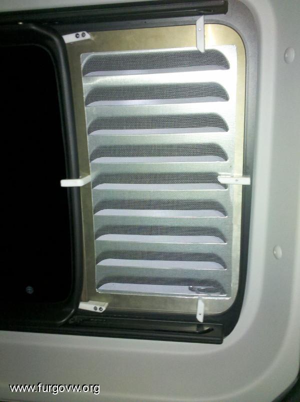

Os presento este brico que hice para las vacaciones de verano de este año pero no lo había podido presentar hasta ahora porque no había tenido tiempo. El resultado es bastante bueno, dejo la foto de cómo queda por fuera y por dentro.
Basándome en esta rejilla de redevil http://www.furgovw.org/index.php?topic=194423.0 me dispuse a hacer lo propio para mi VW Caddy. He utilizado la misma rejilla con mosquitera que él, comprada en Leroy Merlin, el resto de materiales me han salido a coste cero porque lo tenía por casa (excepto el burlete que compré para evitar daños en la ventana).
Lo primero fue comprobar que solo la rejilla no tapaba totalmente la ventana, así que era necesario un marco que soportase la rejilla y el sistema de sujección que no tenía muy claro como iba a hacer.

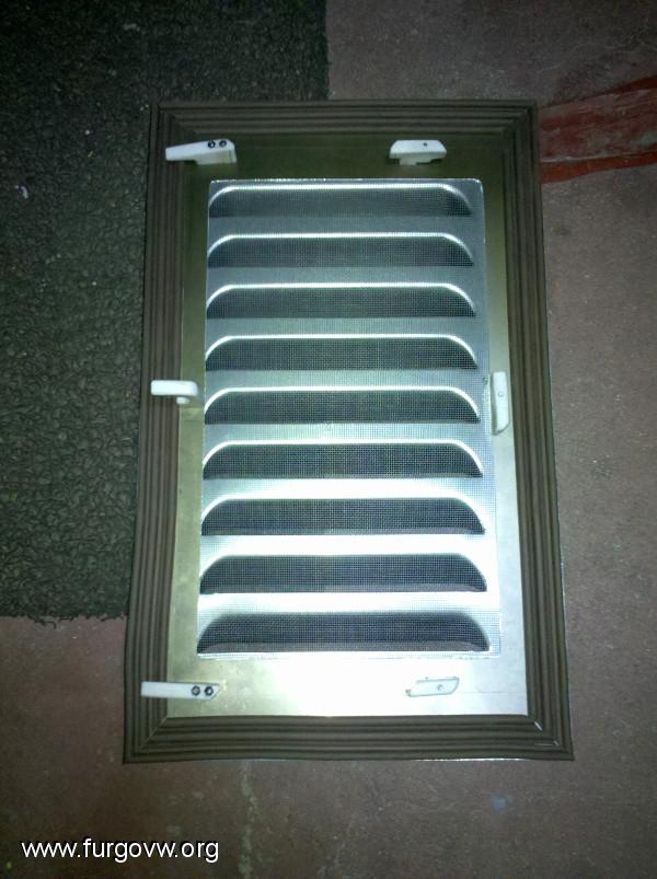

El marco inicialmente era un rectángulo de aluminio al que tuve que hacer un agujero del tamaño que me pedía la rejilla. Para ello hice cuatro agujeros generosos y luego con la sierra de calar. Una vez presentado, pegué un burlete (de los que se ponen en las ventanas para que no entre aire) y que evita el contacto del marco de aluminio con el cristal.

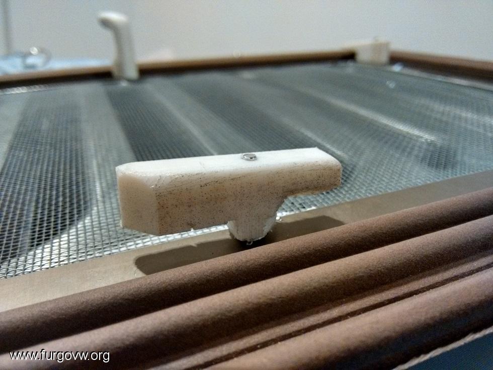

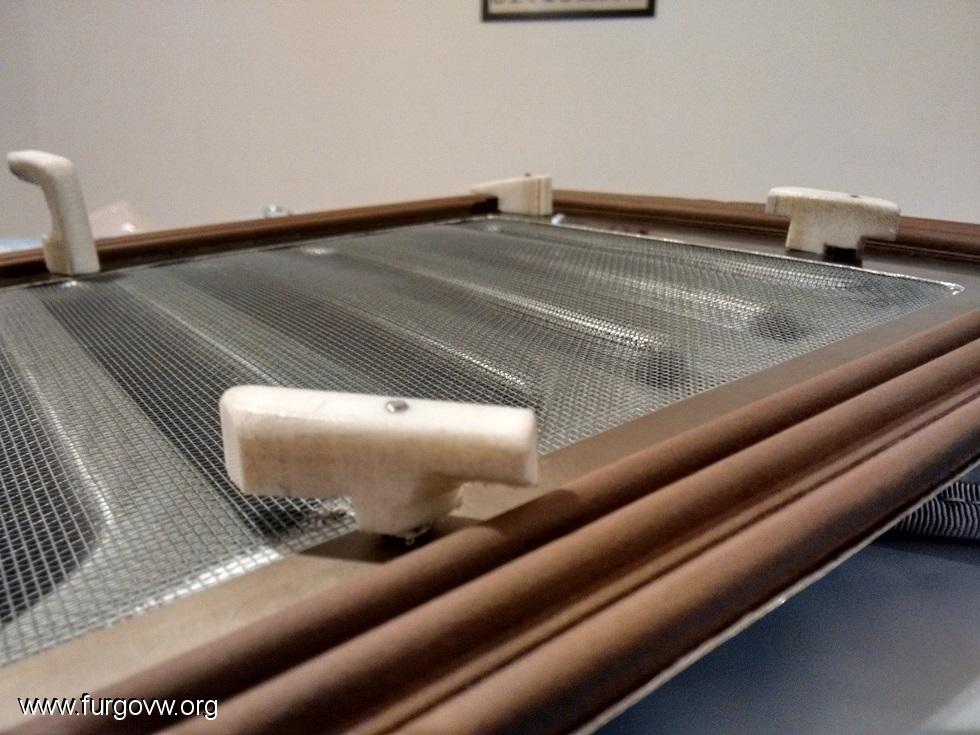

La sujección la hice por medio de unas pequeñas piezas que fabriqué con teflón que tenía por casa. Usé teflón porque se maneja bien, pero cualquier otro material que sea fácil de lijar sería válido. La idea era que un lado deslizase entre el cristal y la ventanilla (que tiene que estar abierta, claro) y en el otro lado las piezas pueden girar de tal modo que hacen presión y realizan el cierre como se ve en las dos fotos siguientes.
La realización de estas piezas fue un poco laboriosa, presentar, marcar, lijar, probar y vuelta a empezar. Por eso recomiendo utilizar un material que se pueda trabajar fácil como puede ser el teflón que yo he utilizado.
Tras probar que encajaba en su sitio, desmonté el marco de la rejilla, pegué con silicona y apreté bien los tornilos que sujetan el marco con la rejilla y que a su vez soportan los cierres de teflón.
Por último lo pinté de negro con spray para que no llame tanto la atención y que disimule con las lunas tintadas.

A petición de un compañero del foro dejo un par de fotos en detalle de cómo van enganchados los "cierres" a la estructura: un tornillo largo con tuerca queda fijo a la rejilla mientras que la pieza de cierre va roscada sobre él.
