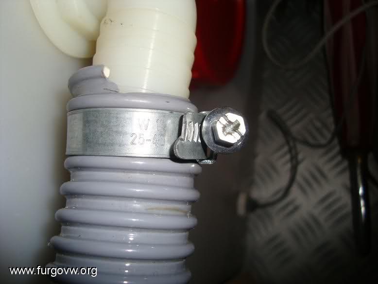

hola a todos, llevo ya tiempo con este deposito instalado en la furgo y hoy me he dado cuenta que cuando cargo el agua se pierde algo (demasiado) por la junta que os muestro abajo, por mucho que apriete sigue perdiendo !!! Se os ocurre algo para poner entre medias y asi evitar el goteo?
algun trozo de manguito o algo? y donde se compraria (lo que se os haya ocurrido)?

has probado a pegarle un apreton a la abrazadera, si no prueba a darle unas vueltas a la boquilla blanca con cinta de teflon hasta q lo dejes recto por q me imagino que perdera por tener las estrias.

tb prueba a meter mas dentro esa goma que se ve bastante fuera

esa manguera ahí te seguirá dando problemas ya que esa forma en forma de rosca,el cordoncillo de goma hace que la abrazadera llegue a estar completamente apretada sin que la manguera este ajustada sobre la boca....buscate una que sea lisa...y adios goteras

mete la manguera bien para dentro y aprieta bien esa arandela (con llave) y sin problemas
tambien puede pasar q la abrazadera haya cortado la manguera, quitala a ver
a mi esto me paso en el camping de meknes (marruecos) y ahi estuve desmontando media furgo

He probado apretando bien fuerte (en la foto estaba medio suelto pq estaba haciendo pruebas) y sigue perdiendo, quizas sea por que el tubo es en espiral con ese relieve, probaré con teflón o sino busco una manguera lisa. gracias.

buenas si no tienes problema para acceder a la otra parte de la manguera cambiala por una lisa normal.
