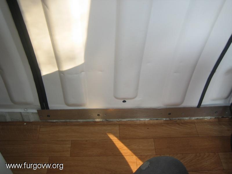

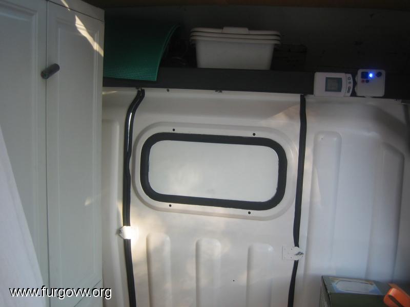

angelillo32
Hola:mira si te sirve de orientacion:
Al principio fue sólo bailar,
todos alrededor de un reloj.
Pero nadie supo adivinar,
que sería el idioma mejor.
Por la imagen que nos dió,
¡Larga vida al Rock and Roll!
       29 bricos que lo mismo te valen: http://www.furgovw.org/index.php?topic=213615.0

Cita de: angelillo32 en Febrero 03, 2011, 18:41:50 pm
jo, me lo has quitao de la boca.....toy enamora de esa puerta desde que la vi,quiza me lo copie pa mi movano,joder mi furgo es del 2001¡¡¡¡¡putadon¡¡¡¡unos meses antes y....me cago en la ley¡¡¡¡
