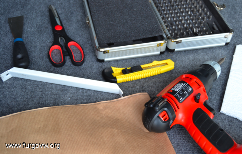

Material Moqueta 12€, porexpan 3€, lamina de madera 4€, destornillador, Papel kraft, tijeras, cúter,...

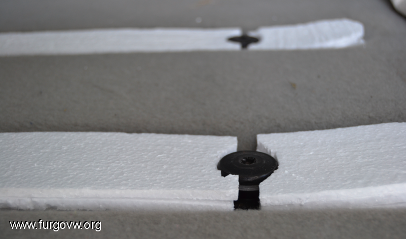

1 Railes Para empezar tapé los railes dónde va la primera hilera de asientos con el porexpan para hacer la superficie totalmenet plana. Luego puse la lámina de madera de unos pocos milímetros de grosor encima (no hay foto)

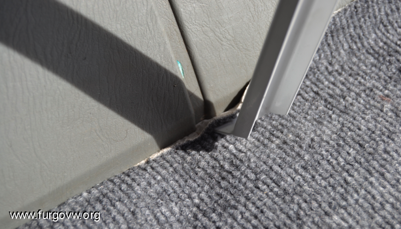

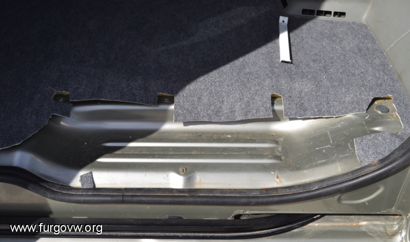

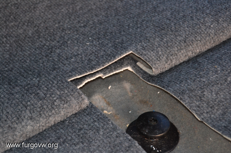

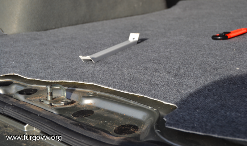

2 Moqueta Luego, para recortar la moqueta hice una plantilla de papel de la superficie que debía ocupar. I recorté la moqueta cómo medio cm más allá del perímetro para que luego la pudiera pinzar en los plasticos (Muy importante)
3 Pinzar Pues eso, pincé todo el perímetro con la ayuda de una palanca

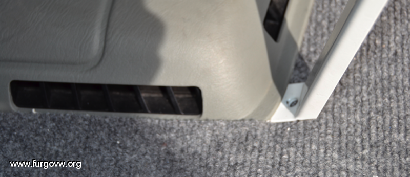

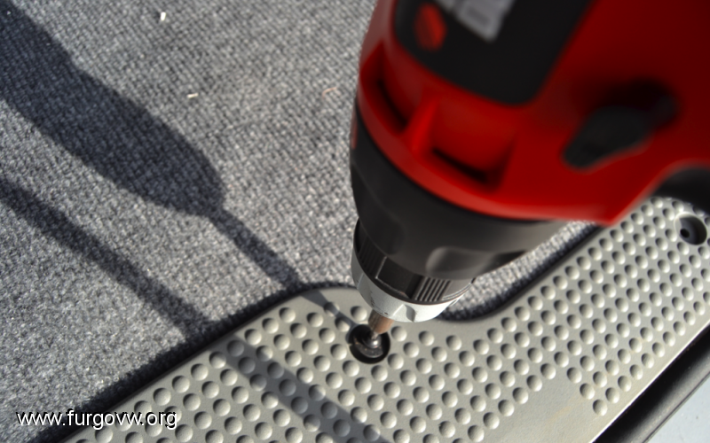

4 En el escalón lateral le quité la pieza de plastico, puse la moqueta y volví a atornillar la pieza para que pinzara y fijara la moqueta por esa parte

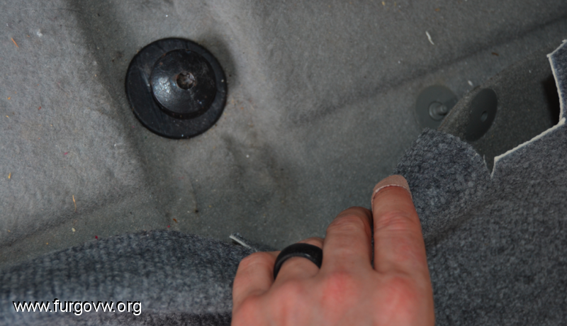

Me ayudé de la moqueta original para fijar por la zona central dónde empiezan los asientos traseros haciendo un dobladillo que luego quedó bien sujeto cuando puse los asientos en su sitio.

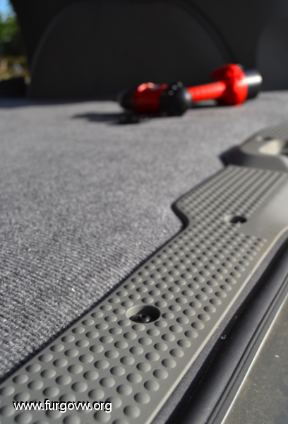

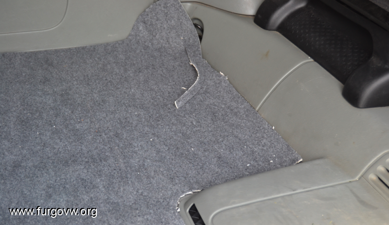

5 Parte de atrás Más o menos lo mismo. Pongo más fotos de esa parte que ayudan a entenderlo todo.
Ahora me doy cuenta de que no hay ninguna del resultado final pero ya os digo que queda perfecto.
