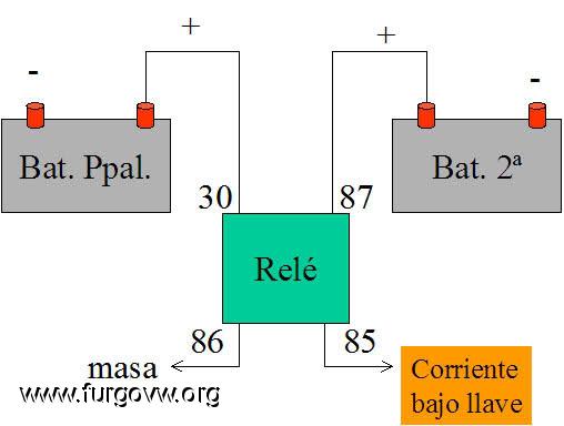

Leiste este post???
http://www.furgovw.org/index.php?topic=16027.0
el esquema a seguir es el ultimo del todo.
Lo unico q no llegue a hacer es la excitacion del rele con el alternador, lo lleve a un taller electrico y me cobraron por el rele, cableado y mano de obra 44€ teniendo yo toda la instalacion de la bateria.
Una vez visto como esta echo, es muy facil de hacer pero no sabia donde conectar el cable del alternador q va al rele. Si tienes dudas pregunta. Saludos

muchas gracias, si que habia echado una ojeada al post, pero no me habia fijado en esa imagen, tambien he visto este http://www.furgovw.org/index.php?topic=14335.0
ya con esto me hago una buena idea de como hacer la instalacion

creo que me ha quedado bastante claro, para conectar las dos baterías con el relé según pone en la imagen
y en vez de ponerlo bajo llave lo conecto al excitador del alternador que es el cable gordo que sale del mismo no?
si me he equivocado en algo decirlo

La conexión al alternador no sé dnd es nachovidi; es al terminal marcado con la letra no sé qué... por ahí lo ponen... pero no me suena que sea un cable gordo, que pudiera serlo eh?
El relé como trae su esquema impreso es sencillo de conectar porque marca los terminales de la bobina (alternador y masa) y los del interruptor en sí (positivos de baterías)
