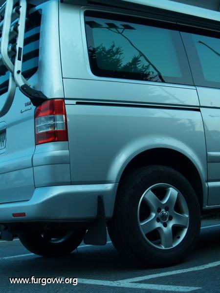

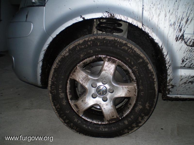

vara
Agosto 29, 2008, 13:54:29 pm #6 Ultima modificación: Agosto 29, 2008, 15:44:35 pm por vara
El pase delantero pero con gomas 235/65 17" de carretera
Este el trasero
Aqui por unas pistas, las gomas rellenan el pase que no veas
