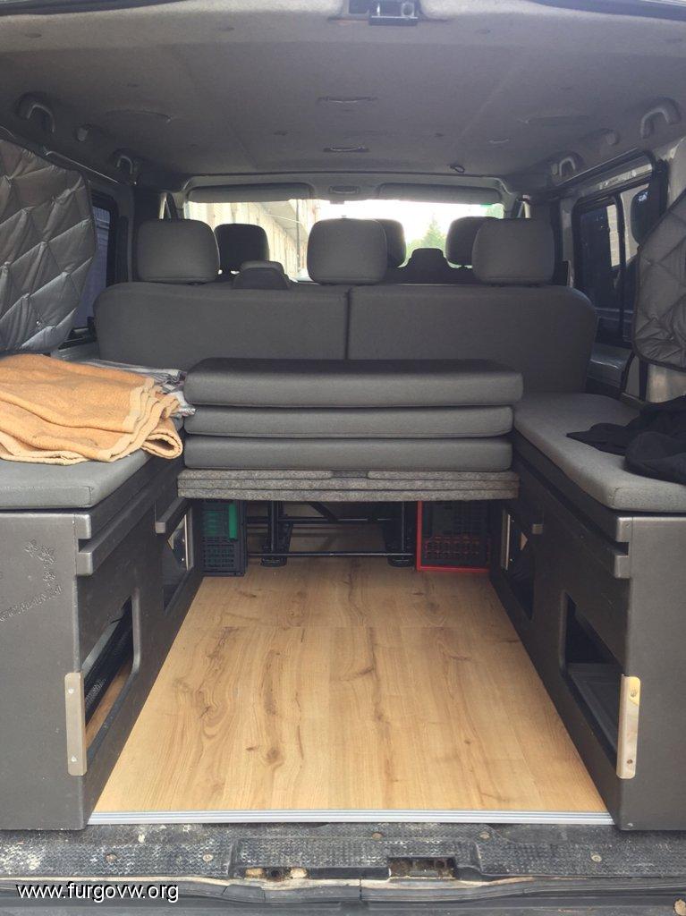

Quiero poner parquet de vinilo en mi t5 transporter de batalla larga.
Mi dilema es si quitar la goma con su espuma o no, porque  a pesar de perder un par de cms de altura, la espuma debe evitar de escuchar mucho ruido y vibraciones, por lo que me planteo de hacer un tablero encima de dicha espuma y luego enganchar el vinilo. Ahora llevo ambos sin haber enganchado el vinilo y los asientos se enganchan igual.
Algún consejo...

Yo tengo una primastar y tuve el mismo dilema que tú. Al principio decidí quitar el suelo de goma pero cuando empecé a hacerlo y vi toda la cantidad de aislante de espuma que llevaba... o me gastaba una pasta en aislarlo o le montaba el parquet encima (ese de lamas del brico que me costó dos duros). Así que lo puse por encima del de goma y no me arrepiento de nada.

Yo deje el suelo original y puse el tablero encima, la perdida de altura es inapreciable en mi caso y ademas voy mas seguro sabiendo que el aislante que hay puesto es el original, tengo claro que a mi mucho mejor no me va a quedar

hola! nosotros hace dos fines de semana quitamos todo el suelo original metimos kaiflex despues un tablero fenolico y por ultimo el parquet de vinilo. la verdad que hemos notado muchisimo cambio sobretodo en condensaciones.
tambien aislamos los laterales de la furgo.
yo por lo que lei lo mejor sacar la goma y nosotros estamos contentisimos!

¿Tienes alguna foto de como has dejado la zona del escalón y del plástico de la parte de atrás? Estoy aislando con kaiflex de 20mm y no me queda muy claro como hacerlo.  La idea es kaiflex 20mm + tablero 10mm + vinilo 3mm, que son 33mm frente a los 22mm +- que tiene el suelo original, y me gustaría dejarlo enrasado como está ahora......
