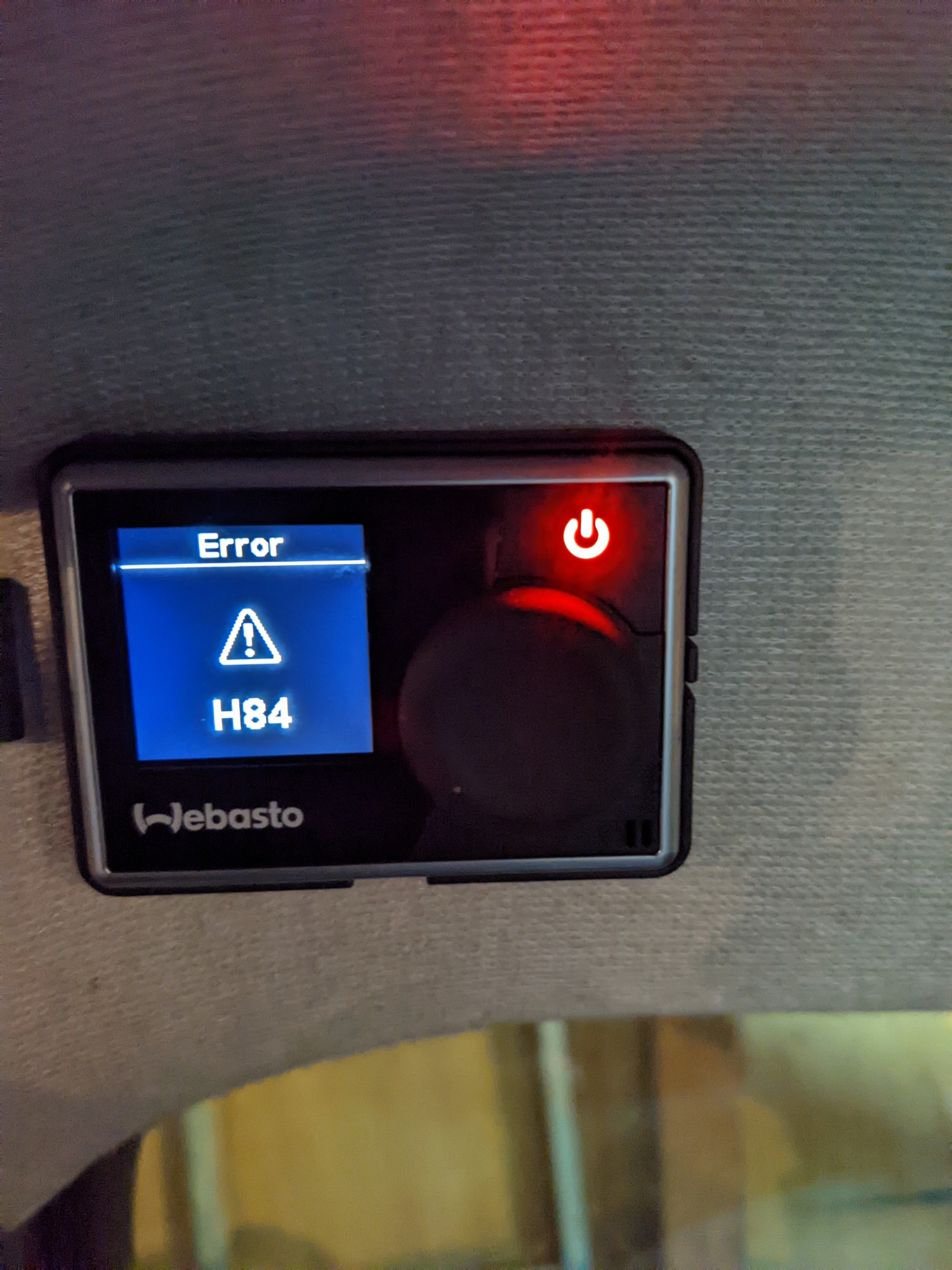

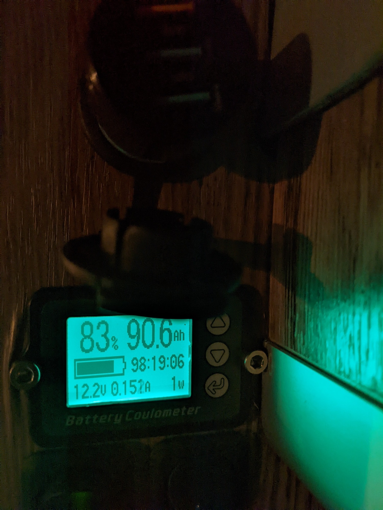

Buenas! Hace un tiempo al arrancar la calefacción (webasto air top 2000 ST) me empezó a saltar este error, H84 en el Multicontrol. Si arrancaba la cale con el motor en marcha y después lo paraba funcionava bien y al ser el error de voltaje bajo, pense que era culpa de la bateria y la cambié. Mi sorpresa fue que con la nueva hace lo mismo, arranca bien un par de veces y a la tercera me da este error, y el voltaje de la bateria esta entre 11,8v y 12,1v. En el momente de la arrancada me gasta unos 12A (alguna punta) y unos 170w. Después baja a unos 65w. Ayer desmonte la calefacción y se ve impoluta, gira fina y no se ve ningún cable en mal estado... Alguna pista sobre que puede estar fallando?? .confuso2  .confuso2

Prueba a arrancar la calefacción con el motor arrancado o cargador, me da que va a ser tema de voltaje de batería.

Si, con el motor arrancado va perfecto... La batería es nueva y marca 12v... No debería saltar el fallo voltaje... 😔 😔

Que capacidad tiene la batería?
Has comprobado consumos según manual y los reales?

Quizá sea por caída de tensión debido al cableado.
Intenta medir voltaje directamente en los cables de la calefacción.
Aun así, según esta tabla, una batería con 12V estaría entre un 40-50% de su capacidad.
