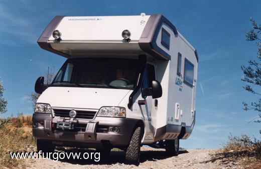

en cuanto a lo del snorkel tenia esta foto por ahi
lo que ya no se es si es artesanal o fabricado por alguien...
fer.erredos
si,si. ya lo tenia ojeado yo ............
he visto tambien alguna foto mas por internet y es siempre el mismo.
