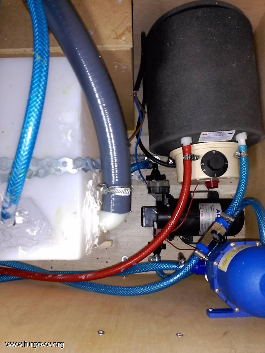

La duda que tengo con el agua es si pongo ducha,lavabo y pila si hay que hacer tres agujeros en el depósito de sucias o se conectan las tres tuberías y se hace un solo agujero?
ESERO
Salidas del deposito una sola hacia la bomba, ya a la salida de la bomba sales con la instalación de agua fria a base de poner una T para la instalación de fria y al boiler, a partir del boiler la caliente, todo a base de T y abrazaderas.

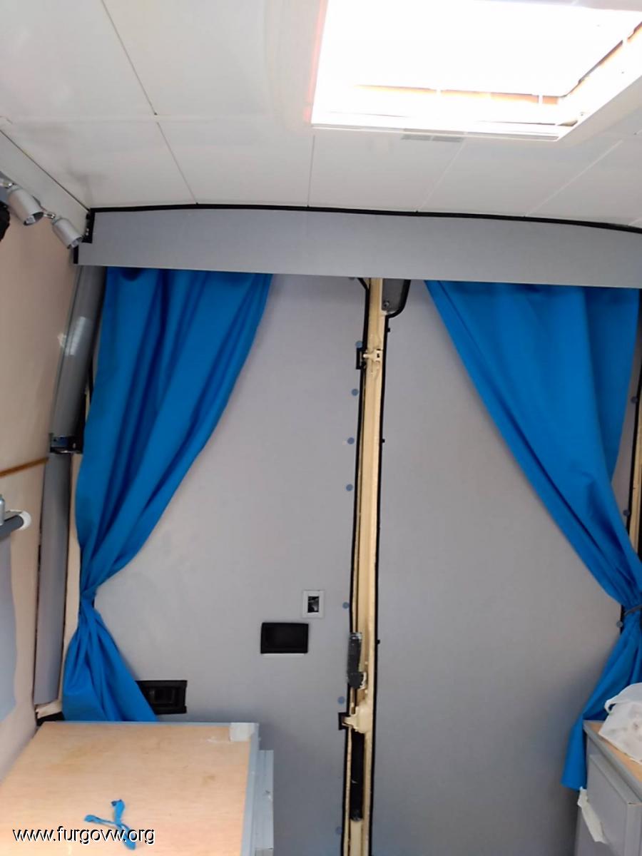

perdon, no me explicado bien, me referia al borde que se ve na especie de canto negro, en el mismo tablex.
lo d los desagues, como mejor te pille, pero teniendo todos cerca mejor unirlos con  una T, ademas menos riesgo de fugas.
lo del canto es una goma como la que se pone de burlete en las ventanas es para adorno

No eso ya lo se me refiero a los desagües que van al depósito de sucias.

--PEDRO--
Juanjo donde has pillado lo negro para los filos del tablex, podrías poner una foto más cerca y otra de lateral, me interesa muchoooo
Lo del baño en el mio, las paredes que le cae directamente el agua es de  tablex de 6 mm con terminación de melamina y el abedul marino también con terminación melamina (la madera de lis muebles) lo único que hice fue echarle barniz acrílico, llevo casi un año con ella y genial!!

Juanjo63
Pedro.lo que puse en los bordes es la cinta de lulukabaraka me ha válido para tapar los pequeños desconchó es del tablet cuando lo corte,también la hay de tessa el doble de ancha.
Necesito saber que desagües y tuberías necesito para debajo de la furgo para el depósito de aguas sucias .malabares
--PEDRO--
Que cinta? Enlace pleaseee
De desagües te comento. Yo puse uno para el fregadero, sale recto el corrugado de 25 reforzado, atraviesa toda la furgoneta de lado a lado porque el deposito de sucias lo tengo en el otro lado, cerca del agujero de la ducha
Otro de 25 para la ducha, tengo puesto agujero hacia abajo, le hago el sifon debajo, y justo antes de entrar al depósito de sucias una T donde uno el corrugado de ls ducha y del fregadero y de ahí entra por arriba al depósito de sucias en un solo tubo
