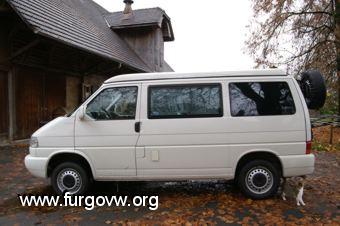

una con un poco mas de tamaño y sin el snorkel aún:
¿Qué medida de rueda lleva este paisano? Parecen muy anchas para ser 215/75 15... y... mas grande que eso (con esa llanta quiero decir) no entra en el paso de rueda.
Tiene una pinta cojonuda. No se si será la TDI (porque es de morro corto) pero en cualquier caso pinta estupendamente. ¿Hay mas info sobre esta cacharra?
Un saludo,
Mikel
AFRAGO
es TDI seguro:
http://209.85.227.132/translate_c?hl=es&ie=UTF-8&sl=nl&tl=en&u=http://www.campericana.com/index2.htm&prev=_t&usg=ALkJrhgMrNxbbSf2fnKIHtTY7nJi3mN4Ig
el tamaño de rueda podria ser 235 70 15 o 225 75 15
syncroraider
marcus
Un poco demasiado para los desarrollos del Tdi, algo parecido vi yo en Carcelona y lo curioso es que no era Syncro, montaba unas michelín syncrone en 235/75/r15. Syncrodaides como llevas lo tuyo con Seikel?
AFRAGO
Cita de: marcus en Marzo 19, 2009, 13:19:45 pm
y no llevaba los pasos de rueda recortados?
eso son 734mm de diámetro, uff, cuando el diámetro de serie es 648/654 mm....
son del orden de 8 cm mas (4 a lado y lado) , que sobretodo en los pasos de rueda posteriores deben de ir justísimos, a no ser estuviera elevada
