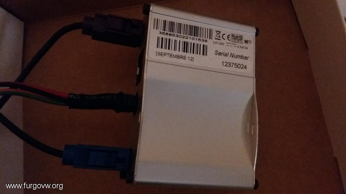

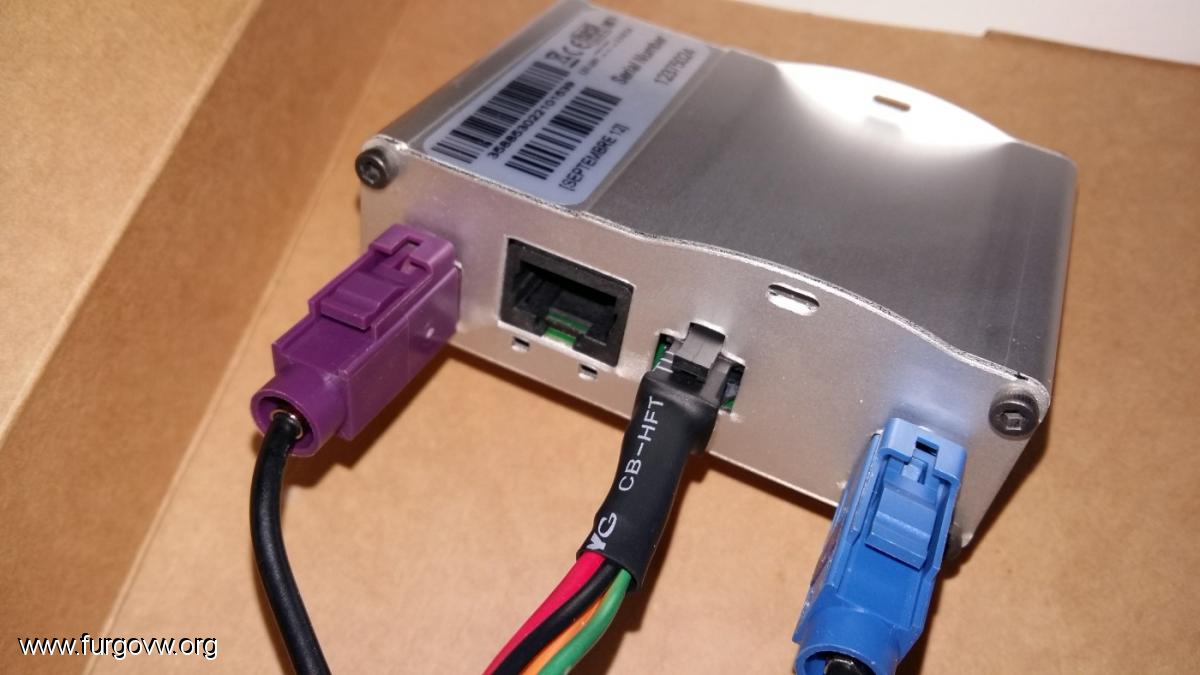

Deivis ya que dominas del tema que me puedes decir algo de este cacharro que antes tenia en el camion. Cambiaron de empresa y equipo por lo que acabe heredandolo. Tiene antena gps, antena gsm, ranura SIM, 4 cables para alimentacion y una entrada tipo conexion router
Se podria aprovechar? La guarde con esa intencion pero no encuentro el manual por ningun sitio

Cita de: Denis83 en Febrero 10, 2016, 16:25:45 pm
Un saludo y gracias por adelantado
Olvida ese equipo. Es una unidad embarcada hecha a medida, no es de ningún fabricante. Fue construido por la misma empresa que daba el servicio de localización al camión antes de hererdarlo tu.
Son equipos con firmware hecho a medida y están configurados para conectarse contra la plataforma de la empresa de localización que daba servicio a la del camión. No encontrarás manual. Lo máximo que podrías hacer es averiguar de que empresa es y pedirles que te lo configuren para que vaya contra tu movil. Que dudo que te lo hagan... yo en la mía no hago eso.
