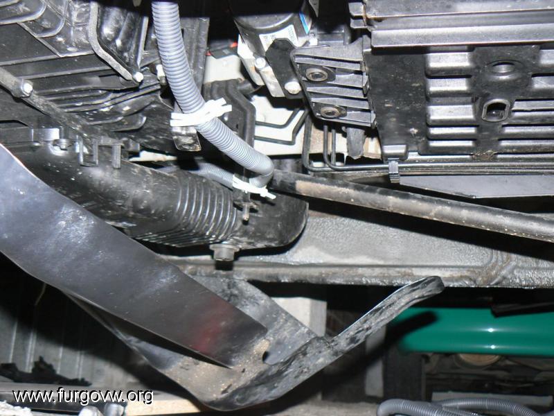

pottoka
Enero 28, 2012, 21:57:54 pm #65 Ultima modificación: Enero 28, 2012, 22:02:37 pm por pottoka
En esta foto de Fulanera donde se ve la conducción de aire que tendria que empalmar el tubo de aire caliente.

tizon
Y meter la calefa en el hueco del motor y aprobechar las toberas de aire originales, ademas de que ahi metida la instalacion quedaria escondida con el cubrecarter y no la verian los de la itv desde el foso.

Mi idea seria aprobechar las salidas traseras originales para sacar el aire caliente, para poder utilizar la calefa como estatica o como refuerzo a la de serie. Actualmente para que salga aire por la tobera trasera tengo que poner el  mando de salida de aire hacia los pies.

JowJow
hoy se a incorporado una nueva furgo a la familia, tiene una aberspacher instalada en el exterior y echa el aire por las tomas de la calefaccion originales... me parece que la tiene montada en el hueco del motor, nada mas que la levante y le quite el cubre carter os cuento con unas fotillos,....

pottoka
Cita de: JowJow en Enero 30, 2012, 01:01:52 am
Pienso que el colocar la salida de aire en las salidas originales delanteras tiene la ventaja que con el programador podrá quitar el hielo de la luna de la furgo. Pero también que si ponemos la salida atras repartirá mejor el calor en la zona trasera.    .confuso2  ¿ Como será mejor?
